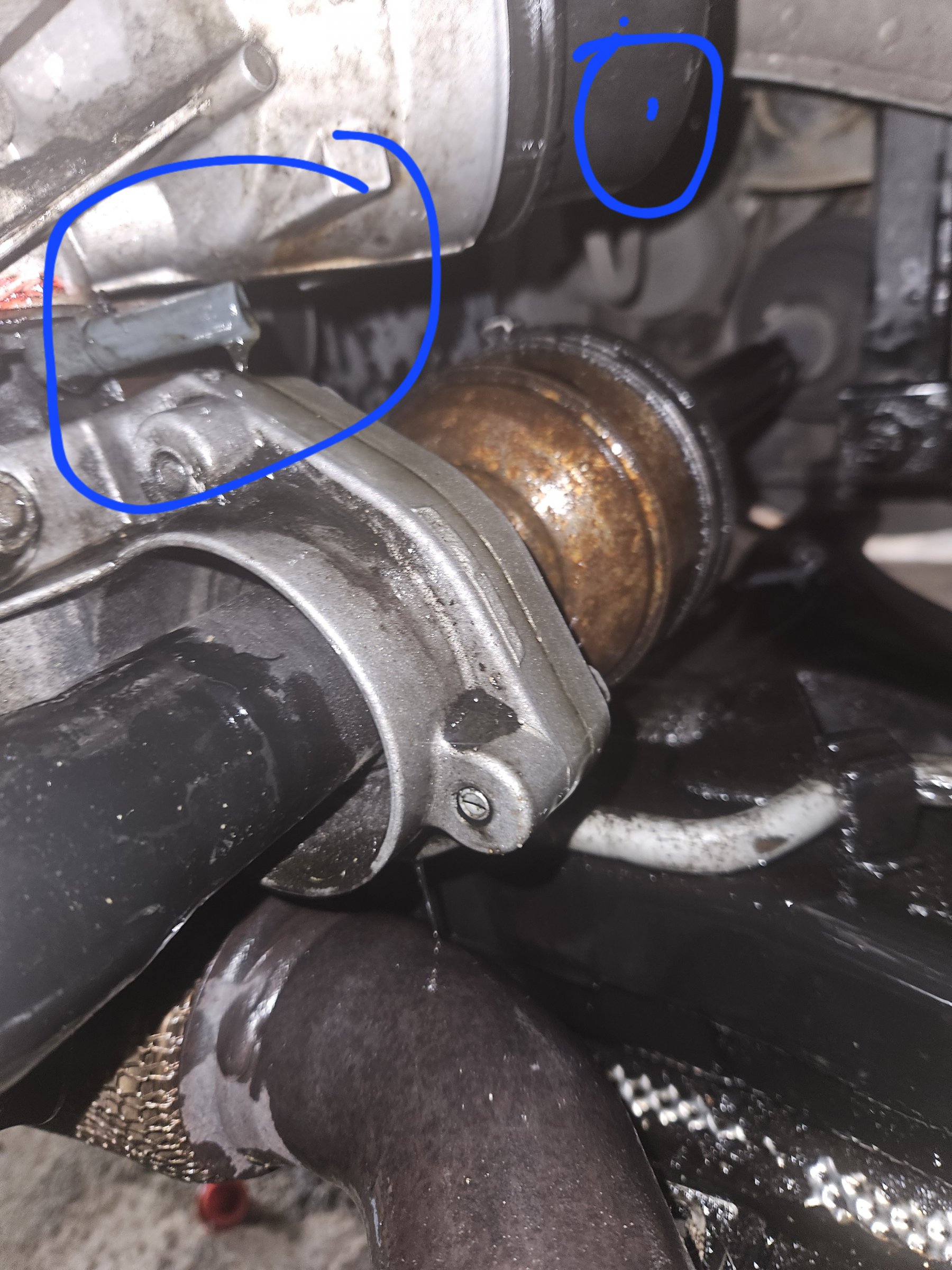

  22. Vielen herzlichen Dank, ich glaube, ich habe es lösen können. Der Ölfilter, obwohl passend, dichtete nicht ordentlich ab. Beste Grüße nach Berlin!
  23. Hallo zusammen, ich habe bei meinen 9-5 2011 (2.0 TiD) gerade einen Ölwechsel machen wollen und der gute ist nicht mehr dicht. An dem blauen "Hahn" (großer Kreis) läuft das Öl im Strahl raus, wenn man den Motor anmacht. Ich kann nicht erkennen, was an dieser Stelle sitzen soll oder wie diese Nase verschlossen wird, weil ich hier nichts entfernt habe. Hat jemand eine Idee? Leider ist es dringend, weil ich eigentlich los müsste und dachte, ich sei schon fertig.... Danke und Grüße Friedr
