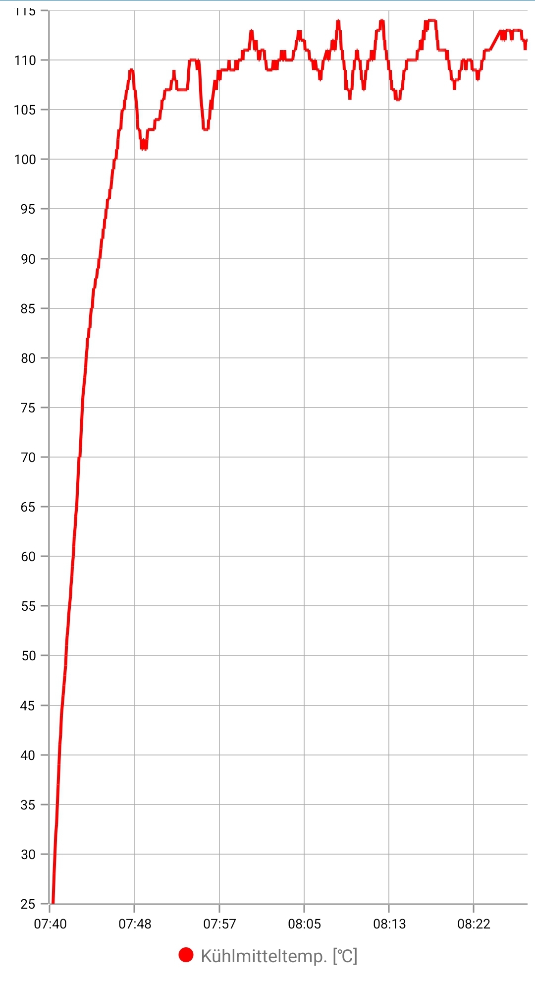

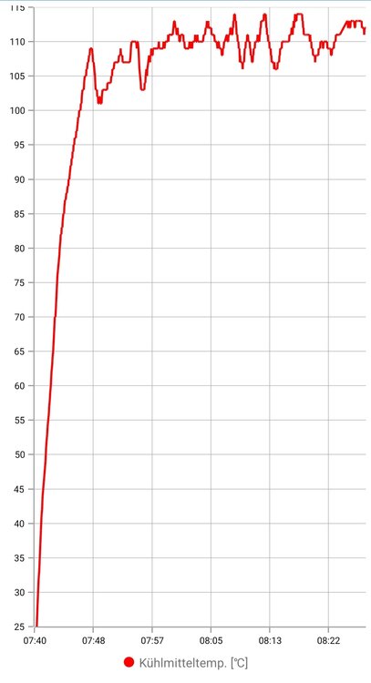

  6. Nein. Im kalten Zustand kaum Druck, im heißen schon spürbarer Druck aber nicht extrem Hart. Das System wurde aber zwei Mal in einer Werkstatt abgedrückt und soll dicht sein.
  7. Also rein optisch sieht der Kühler ganz ok aus. Wenn man den dicken oberen Schlauch (Zulauf?) Im kalten Zustand drückt, blubbert es im Ausgleichsbehälter. Ist da vielleicht doch das Thermostatventil irgendwie halboffen hängen geblieben? Meine das Blubbern kommt von untem im Behälter, nicht vom Rücklauf des Kühlers. Dieser Kreislauf müsste im kalten Zustand doch eigentlich zu sein, oder bin ich komplett auf dem Holzweg?

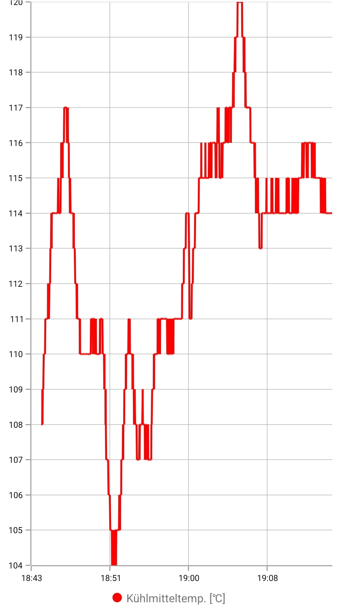

  8. Hatte jetzt mit der Laderpistole mal ausgiebig gemessen. Die Temperaturen vom Temperatur stimmen mit den Werten der Pistole überein. Habe nähe Sensor gemessen. Also muss ein neuer Kühler rein? Der Rücklauf zum Ausgleichsbehälter war heute schon nur handwarm. Sollte der merklich heiß sein? Sollte lt. Werkstatt mal beobachten und den Wagen einfach fahren... mit 110 Grad (Autobahn/Landstraße)? Ist das ansich noch ok, da die Nadel sich nicht bewegt, oder schadet das dem Motörchen (235R) früher oder später?
  9. Vielen Dank schon mal für die Tipps. Kleiner Zwischenstand meiner amateurhaften Fehlersuche: Lüfter laufen so wie es lt. Kühlwasser-Temperatur sein soll. Zulauf Kühler wird heiß, wenn der Zeiger ein paar Minuten auf 9:00 steht. Nach längerer Fahrt ist der Rücklauf vom Kühler zum Ausgleichbehälter merklich warm. Nicht so heiß wie der Zulauf, aber warm. Im kalten Zustand zeigt der Sensor die korrekte Temperatur an. Heute morgen 11 Grad draußen sowie Kühlwasser. Vielleicht misst er nur die heißeren Temperaturen nicht korrekt? Gibt es da Erfahrungen? Hatte jetzt nochmal dessen Stecker mit Kontaktspray gereinigt, an der Stelle war kürzlich auch mal der dickere Kühlerschlauch etwas undicht. Zusätzlich habe ich dem Ausgleichsbehälter einen neuen Deckel (keinen 710er) spendiert und mich mit einer Temperaturpistole bewaffnet. Billigestes Model, aber das hatte heute auch 11 Grad im Ausgleichsbehälter gemessen. Nächste Fahrt Montag früh zur Maloche. Da werde ich mal ausgiebig mit der Pistole laseren, hoffentlich ergibt sich dann eine Differenz zwischen Messwert Pistole und Kühlmittelsensor. Das Teil würde ich dann selbst tauschen können, das ist ja mal vergleichsweise einfach zu erreichen
  10. Hatte ich vergessen zu erwähnen, die Nadel klettert bei Kaltstart brav auf zwei mm über 9:00 und blieb dann auch immer dort stehen. Der obere dicke Schlauch ist auf jeden Fall heiß, ist das der Zulauf? Kann man kurz anfassen, aber ist heiß. Wenn ich die Heizung einschalte, sinkt die Kühlmitteltemperatur leicht. Den Rücklauf vom Kühler kann ich mal testen, das ist ein guter Hinweis. Die Lüfter springen ca. bei der Temperatur an, die im WIS steht. Der Temperaturfühler könnte es vermutlich auch sein, da bei dem Diagramm von der Fahrt morgens ja mMn um 110 Grad irgendwas geregelt wird. Wenn das eigentlich realsistische 90 wären, könnte das ja sogar passen. Hab leider kein Gerät um den Wiederstand zu testen. Und auch kein IR Gerät. Ab welcher Temperatur würde denn der Deckel des Ausgleichsbehälters Druck ablassen?
  11. Nabend zusammen, ich wäre dieses Thema mal wieder auf. Bin recht neu hier, habe kürzlich einen 2001er Aero erstanden. Nach anfänglichen Problemen mit dem Schaltlagensensor war ich schon mal bei einem bekannten User hier zum Fehler auslesen. Der SLS wurde von Vorbersitzer noch auf Kulanz getauscht, ebenso wie die nicht funktionierende Airbagleute wieder angeklemmt. Danke nochmals! Nun mein eigentliches Problem. Hatte vor kurzem Kühlwasserverlust, das Heizungsbypassventil war der Übeltäter. Das ich eh den oberen Kühlerlauch erneuern sollte habe ich, mangels Zeit und Muße, eine lokal angesehene freie Werkstatt beides wechseln lassen. Ventil ist die Eigenmarke von Scandix. Soweit so gut. Bei einer Fahrt danach war die Nadel fast im roten Bereich. Wieder hin zur Werkstatt, die haben ausführlich das ganze System geprüft, soll angeblich alles funktionieren. Vermutung ist, dass der Kühler nicht mehr richtig durchlässig ist und in Kombination mit eingeschalteter Klima nicht mehr die volle Kühlleistung hinbekommt. Sollte es beobachten aber erstmal fahren. Heute morgen, 15 Grad, keine Klima an, hatte ich dann mal einen ODB Carscanner laufen. Kühlwasser würde bei Landstraße 100 und Autobahn max 130, entspannte Fahrt 110 bis 115 Grad warm. Auf der Rückfahrt muss ich am Ende hoch ins Dorf einen kleinen Hügel hoch. Ebenfalls 15 Grad Außentemperatur. Da waren es dann wieder 120 Grad, Nadel hat sich Richtung rotem Bereich bewegt. Anbei Diagramme. Lüfter laufen, Sicherungen sind alle ok. Hatte spoardisch mal den Code P0101, den ich aber resetten konnte. Sonst läuft alles wie es soll und fährt ansich prima. Hat jemand eine Idee? Vielleicht doch der Thermostatschalter? Oder neuen Kühler rein, bevor mir der eh fragile Motor abraucht? Vielen Dank schon mal für sachdienliche Hinweise
