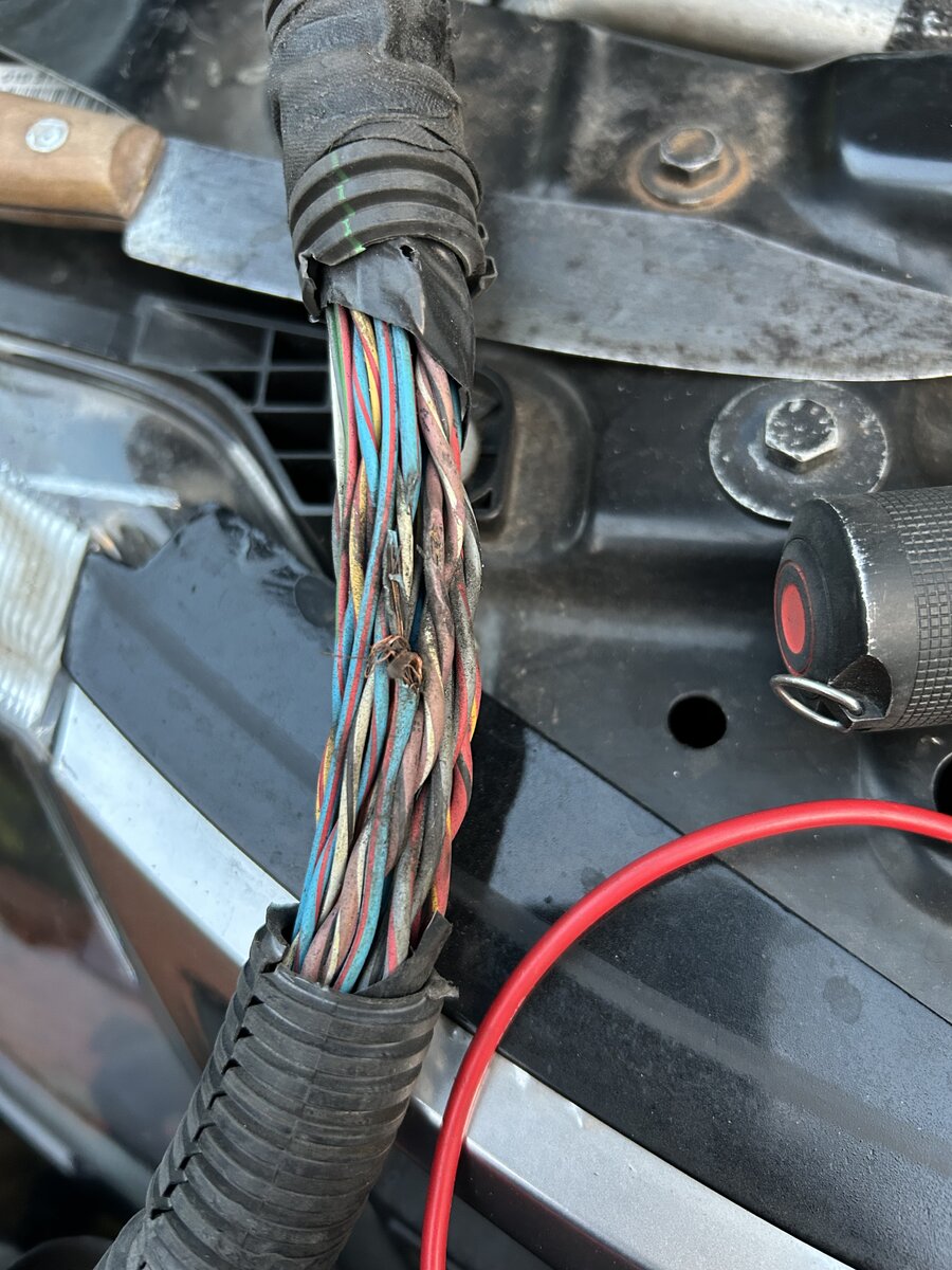

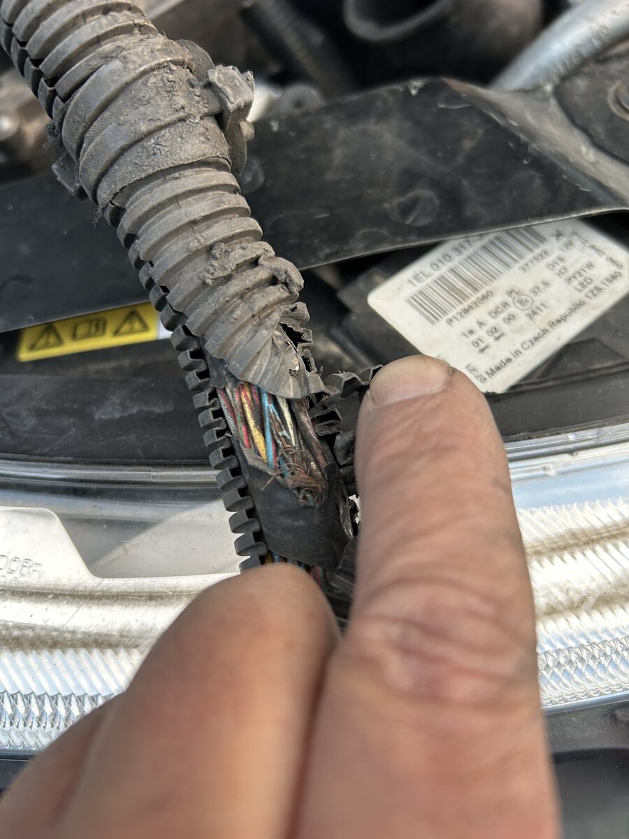

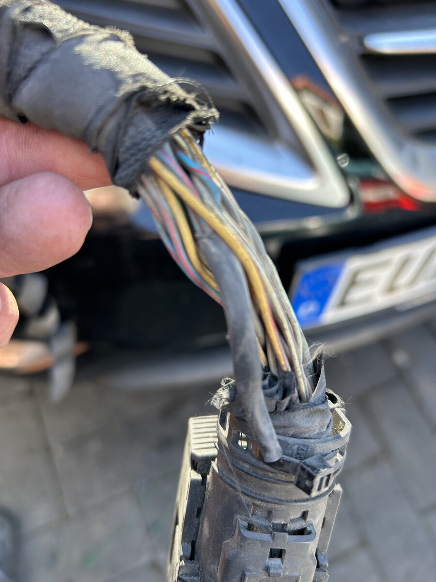

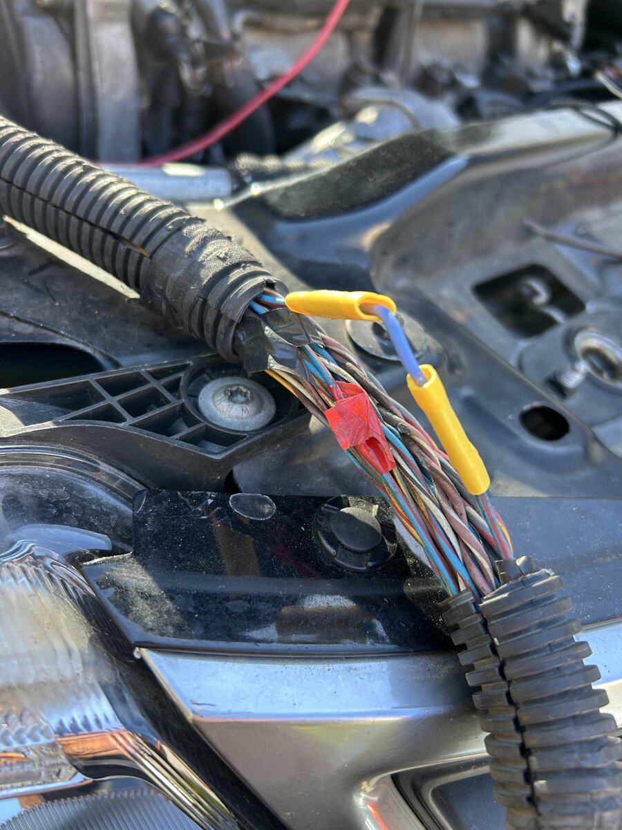

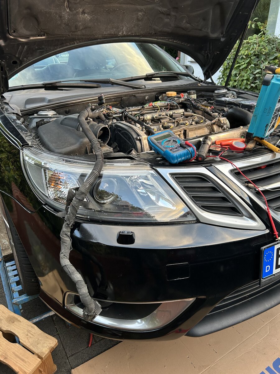

    So, Fehler gefunden. Scheinbar hat der Kabelbaum in Richtung Motorsteuergerät mal am Rippenriemen gescheuert und genau eine Ader durchgescheuert. genau eine Blau/Rote, siehe Bild. Bei der Suche habe ich dann auch eine der Krimp Stellen J267 vielleicht. Kurz vor dem kleinen Stecker am Steuergerät. Siehe Bilder. Nun warte ich auf Wellschlauch, Kabelbinder und Gewebeband und dann bin ich gespannt, ob die Fehlermeldungen verschwunden sind und ich den Weg zum TÜV antreten kann. Spannung habe ich jetzt jedenfalls an den entscheidenden Stellen messen können. Also die schmale Stelle zwischen Kabelbaum und Rippenriemen scheint ein gewisses Risiko darzustellen. Danke für eure oder genauer gesagt für deine Hilfe Flemming.
