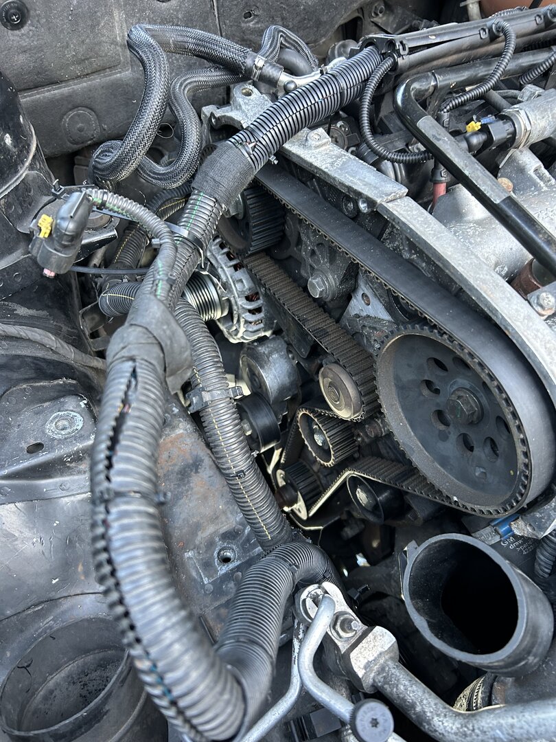

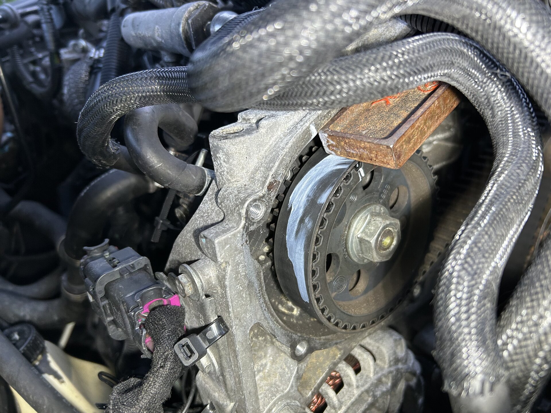

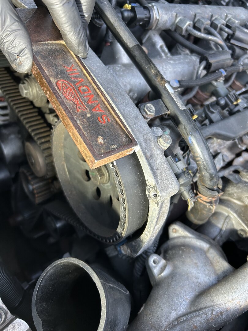

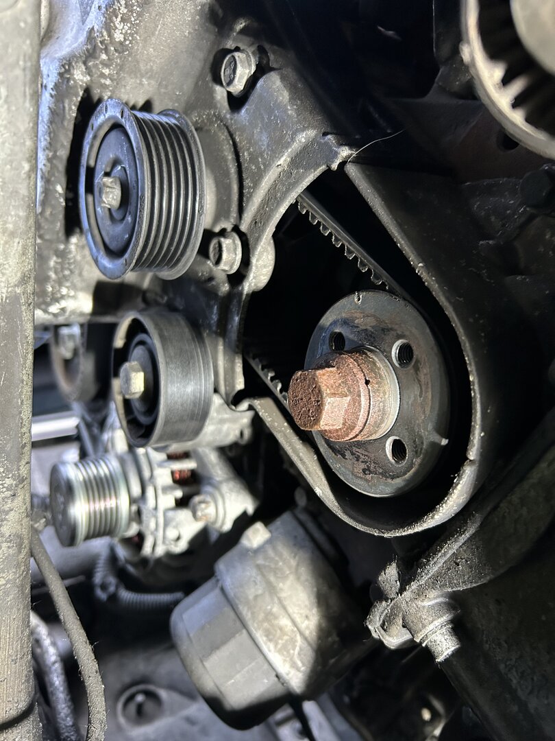

  2. Erstmal vielen Dank sowohl für den Hinweis auf WIS, vergesse ich regelmäßig und finde auch nur schwer was ich suche und natürlich auch vielen Dank an den Manner für seine Beschreibung. Hier noch zwei drei Dinge die mich etwas Zeit gekostet haben. Also erstmal, alles auf dem Wagenheber gut machbar. Ich habe nur soweit angehoben, das ich das Rad gut abbekommen habe und kam an alles drann, siehe Bild 5279. Ich erwähne nicht nochmal die Reihenfolge von oben sondern nur meine Problempunkte. - Die Kunststoffriemenabdeckung oben geht ohne Beschädigungen nur ab, nachdem die Motoraufhängung bereits entfernt ist. Auch da hat mein Vorgänger offensichtlich bereits gefummelt. Meine Abdeckung ist vorne bereits gebrochen gewesen und jetzt weiß ich warum. - Die Motoraufhängung ging leider nicht ab wie ich mir das vorgestellt habe. Die oberen drei Schrauben raus und als es auch mit Hammer und Brecheisen nicht ging noch die unteren beiden Schrauben gefunden. Siehe Bild 5262 und 5266. Erst die Rolle raus, dann kommt man an die beiden 13er Schrauben. - Bei mir war der alte Riemen noch drauf. Somit habe ich die Kurbelwelle auf die Markierung gedreht und oben Nockenwelle und Benzinpumpe mit einem Winkel Markierungen erzeugt. Übrigens mein Riemen passte zwar, jedoch die weißen Markierungen auf dem Riemen passen nicht zum Auto, Alles versucht passt absolut nicht. Bilder selbstgemachte Markierungen 5278 und 5283. - Bei der Montage der Motorhalterung am Motorblock müssen oben die langen Schrauben bereits in der Halterung stecken, die sind sonst zu Lang. Wenn man mit der mittleren Schraube beginnt stellt man fest das man die andern Schrauben nicht mehr rein bekommt, wenn man sie vorher nicht bereits in die Halterung gesteckt hat. Dann hatte ich noch das Problem auf Bild 5260. Nachdem ich dann die Schrauben lose eingesteckt hatte, eine Schraube nach der andern montiert, dann die vordere Schraube nicht reinbekommen wegen der Kannte. Alles wieder raus und erneuter Versuch. - Vorsicht bei der Montage der Riemenscheibe für den Keilrippenriemen unten. Mein Riemen quietschte recht stark. Nachher gesehen dass die Scheibe unten eiert. Erst nach diversem Fummeln gesehen, das es einen kleinen Stift gibt auf den man die Keilriemenscheibe setzen muss. Quietschen weg, eiern weg. - Dann lief plötzlich der Lüfter der Klimaanlage die ganze Zeit auf Vollgas. Habe bei der Demontage/Montage den Stecker in der Kühlmittelleitung scheinbar leicht abgezogen. Wieder richtig draufgedrückt und gut. - Also eigentlich einfach. Die Fixierung der Nockenwelle gibt es scheinbar, weil die Nockenwelle genau auf den Nocken zu stehen scheint. Dreht sich also leicht von der optimalen Position weg. Kann man aber leicht wieder zurück drehen. - Ich habe an einem Abend nach der Arbeit demontiert und am nächsten Abend montiert. Also beim ersten Versuch ca. 6-8h Arbeit. - Ich wünsche viel Erfolg.
  3. Habe jetzt diesen Satz gekauft, damit ich kommendes Wochenende hoffentlich beruhigt fahren kann. Hat einer eine Anleitung ohne Spezialwerkzeug und Drehmomente falls erforderlich? https://www.motointegrator.de/artikel/1269451-wasserpumpe-zahnriemensatz-continental-ctam-ct1105wp2
  4. Hallo, die Abdeckung sitzt und der neue TÜV ist drauf, jetzt bekam ich Angst, denn bei einem dermaßen schlechten Instandhaltungszustand ist sicherlich auch schon ewig kein Zahnriemengewechselt worden. Ich habe youtube angesehen und Ersatzteile gesucht bin jedoch unentschlossen. Ich wollte direkt mit Wasserpumpe und Rollen wechseln. Nun hatte ich mich für das folgende Paket entschieden, dann ist mir aufgefallen, das man keine weißen Streifen als Markierungen auf dem Riemen sieht. Könnt Ihr ein Paket empfehlen? Hie meine Wahl: https://ebay.us/m/QzunqB Weiter gibt es eine Anleitung wenn möglich ohne dieses Werkzeug zum fixieren der Nockenwelle usw. oder die Werkzeugbezeichnung dann würde ich mir das Ding vielleicht auch kaufen. Drehmomente wichtig? YS3FH71P986010860 9116 ABV Vielen Dank schonmal. Gruß Dietmar

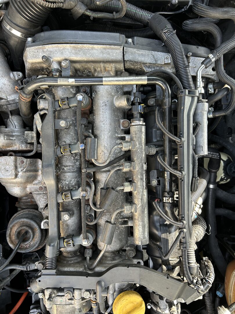

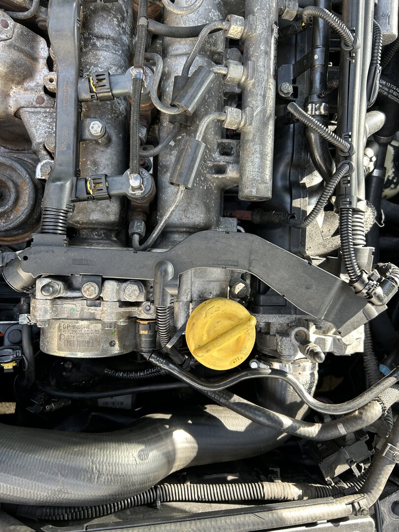

  6. Sorry, musste meine Mutter im Altenheim besuchen, daher bis jetzt abwesend. Super gut Mister CapSaab und MY-Saab. Vielen Dank für eure Mühe. Wie bei annähernd jeder Ecke an diesem Auto hat auch hier scheinbar mein italienischere Vorgänger gebastelt und dadurch zur Verwirrung beigetragen. Meine aktuellen Halterungen passen tatsächlich nicht zu den Teilen von euch. Jedoch sieht der Motor so aus wie eurer und es gibt an den Stellen wo bei euch die Halter sind normale Schrauben. Somit sollte ich die Halter problemlos umbauen, als in originalzustand bringen können. Ich hatte zwischendurch den Verdacht, dass das Auto vielleicht ein umgebauter TiD ist. Die FIN ist aber ein TTiD soweit ich mich erinnern kann. Na ja, vielleicht mal ein TiD Motor reingekommen der dann mit den alten Teilen wieder zum TTiD gemacht wurde. Gibt es sowas? Egal, jetzt gehe ich erstmal in eaby auf die Suche nach Schallschutz und Abdeckung. Also nochmals vielen Dank für die Mühe der Demontage eures "Autos" für mich. Ach sehe jetzt erst die zweite Nachricht von Dir CapSaab. Dann sieht es scheinbar bei Dir aus wie bei mir. Wie passt denn dann die Abdeckung`? Vielen Dank Dietmar

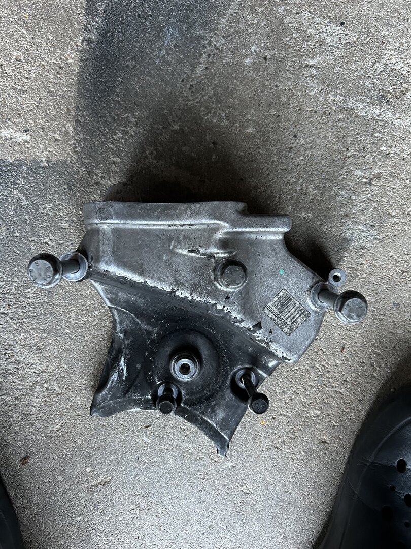

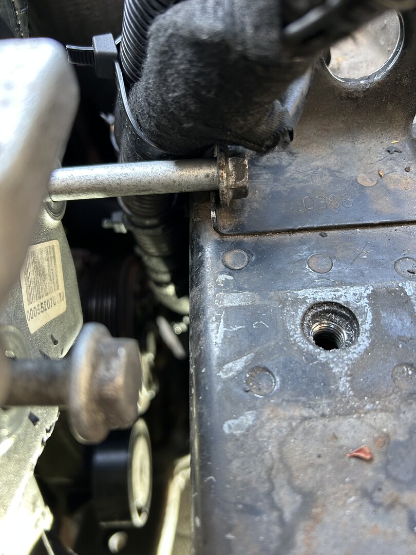

  8. Sehr schön, vielen Dank. Von den Zahlen und Daten wäre da mein Auto dabei, nämlich die 3B. Jedoch, wenn ich mir die Befestigungspunkte auf den Bilder bzw. den Bildern im Internet ansehe, und mit den Punkten in meinem Motorraum vergleiche, dann sagt mir mein Gefühl die passen nicht. Könntet ihr bitte mal mit schauen. Bilder im Anhang. Gibt es ein Zwischenmodell 2007/2008 oder sowas? Oder denkt ihr muss passen? Die Fotos sahen auf dem Telefon besser aus. in dem Bild "Befestigungspunkte" habe ich die Befestigungen markiert. Ach ich sehe grade das MY-SAAB das gleiche Auto hat. Sehr schön. Ich denke die Diesels sind nicht weit verbreitet. Ich huddele leider schon sehr viel mit der Waagen rum, liegt aber daran, das ich einen sehr schlechten gekauft habe. Fahren macht jedoch echt Spaß.
  9. Hallo, bei meinem gebrauchtem SAAB 9-3 lag eine Motorraumabdeckung oben mit der Aufschrift TiD die leider absolut nicht passt. Nun suche ich eine passende Abdeckung. Im ebay gibt es einige, nur scheinen die Befestigungspunkte nicht zu stimmen. Ich könnte folgende VIN beisteuern: YS3FH71P986010860 Kann mir einer die Teilenummer nennen? Habe versucht was in SIS zu finden. Dafür kenne ich mich offenbar nicht gut genug aus. Würde mich freuen.

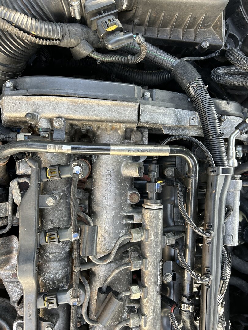

  12. DKCA15 hat auf DKCA15's Thema geantwortet in 9-3 II
    Neue Erkenntnisse. Ich habe scheinbar ständig am falschen Ventil gesucht. 606 scheint das AGR zu sein, 761 ist aber betroffen. Nun bin ich nicht ganz sicher wo dieses Teil sitzt. Unten Bilder mit Markierung von meinem Verdacht. Kann mir das bitte einer bestätigen? Und ist ein Standardfehler bekannt? Messen bringt schon wieder nichts. Ich dachte ich messe Durchgang vom Stecker H11-1 zum Stecker vom 761, messe jedoch an keinem Pin Durchgang. Hätte nach meiner Theorie PIN 2 und PIN 6 im H11-1 Durchgang zum Stecker am 761 messen müssen. Jedoch nichts an keiner Stelle.

  17. DKCA15 hat einem Thema gepostet in 9-3 II
    Hallo, Leider steht der Fehler P2425-04 an und kann nicht quittiert werden. TÜV fällig. Ich denke mit diesem Fehler brauche ich nicht hinzufahren. AGR-Ventil bereits getauscht leider kein Erfolg, wobei ich nicht weiß, ob das neue gebrachte funktioniert. Hat einer eine Tipp oder einen Schaltplan? Das wäre nett. Gruß Dietmar
