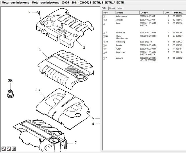

Sehr schön, vielen Dank. Von den Zahlen und Daten wäre da mein Auto dabei, nämlich die 3B.

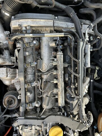

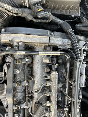

Jedoch, wenn ich mir die Befestigungspunkte auf den Bilder bzw. den Bildern im Internet ansehe, und mit den Punkten in meinem Motorraum vergleiche, dann sagt mir mein Gefühl die passen nicht. Könntet ihr bitte mal mit schauen. Bilder im Anhang. Gibt es ein Zwischenmodell 2007/2008 oder sowas? Oder denkt ihr muss passen?
Die Fotos sahen auf dem Telefon besser aus. in dem Bild "Befestigungspunkte" habe ich die Befestigungen markiert.

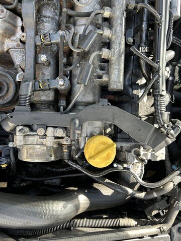

Du scheinst sehr verunsichert zu sein und ich stehe eh gerade am Auto (1,9ttid), deswegen:
  1. Bild ohne Abdeckung und Dämmung
  2. Bild mit Dämmung (55562704)
  3. Bild mit Abdeckung (55562522)
Kann ich bestätigen, sieht bei mir genauso aus.
Ich sehe gerade, das bei dir die beiden „unteren“ Befestigungspunkte, also in Richtung Fahrzeugfront, m.E. falsch geschraubt wurden. Die wurden jeweils nach außen verschraubt und dafür die „Rail“ (keine Ahnung wie das heißt, der Laptop mit WIS ist schon verpackt) mit Sechskant-Schrauben. Vergleiche mal unsere Bilder, insbesondere das mit der Dämmung von mir. Dann weißt du, was ich meine.

nene, das ist schon der Z19DTR....der DTH sieht anders aus ;-).
super, wird passen. Auf den Bildern sehen deine falsch verschraubten Halteköpfe länger aus als bei mir. Vielleicht täuscht das ja auch nur auf den Bildern.
Schraub die Köpfe an die richtige Stelle und schau, ob das von der Höhe passt. Wenn nicht, werden die richtigen ja nicht die Welt kosten. Und da du leidensfähig zu sein scheinst, wird es daran nicht scheitern top
