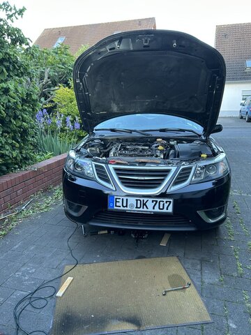

Also erstmal, alles auf dem Wagenheber gut machbar. Ich habe nur soweit angehoben, das ich das Rad gut abbekommen habe und kam an alles drann, siehe Bild 5279.

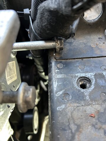

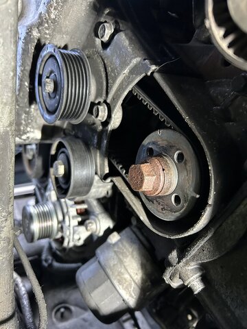

- Die Motoraufhängung ging leider nicht ab wie ich mir das vorgestellt habe. Die oberen drei Schrauben raus und als es auch mit Hammer und Brecheisen nicht ging noch die unteren
beiden Schrauben gefunden. Siehe Bild 5262 und 5266. Erst die Rolle raus, dann kommt man an die beiden 13er Schrauben.

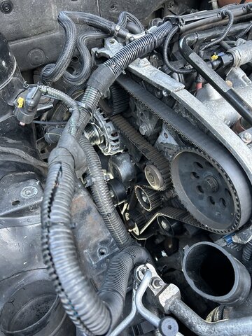

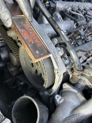

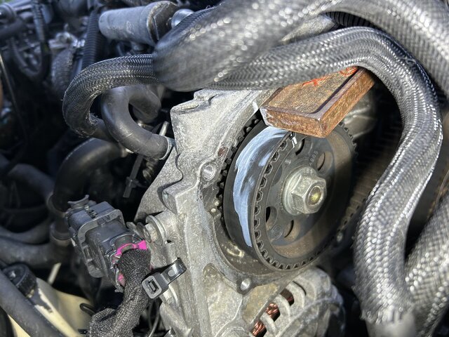

- Bei mir war der alte Riemen noch drauf. Somit habe ich die Kurbelwelle auf die Markierung gedreht und oben Nockenwelle und Benzinpumpe mit einem Winkel Markierungen erzeugt.
Übrigens mein Riemen passte zwar, jedoch die weißen Markierungen auf dem Riemen passen nicht zum Auto, Alles versucht passt absolut nicht. Bilder selbstgemachte Markierungen
5278 und 5283.

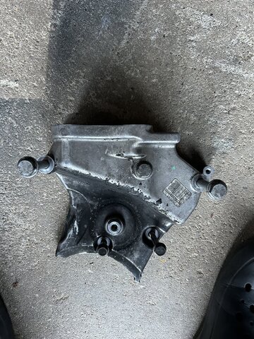

- Bei der Montage der Motorhalterung am Motorblock müssen oben die langen Schrauben bereits in der Halterung stecken, die sind sonst zu Lang. Wenn man mit der mittleren Schraube
beginnt stellt man fest das man die andern Schrauben nicht mehr rein bekommt, wenn man sie vorher nicht bereits in die Halterung gesteckt hat. Dann hatte ich noch das Problem auf Bild 5260.
Nachdem ich dann die Schrauben lose eingesteckt hatte, eine Schraube nach der andern montiert, dann die vordere Schraube nicht reinbekommen wegen der Kannte. Alles wieder raus
und erneuter Versuch.
