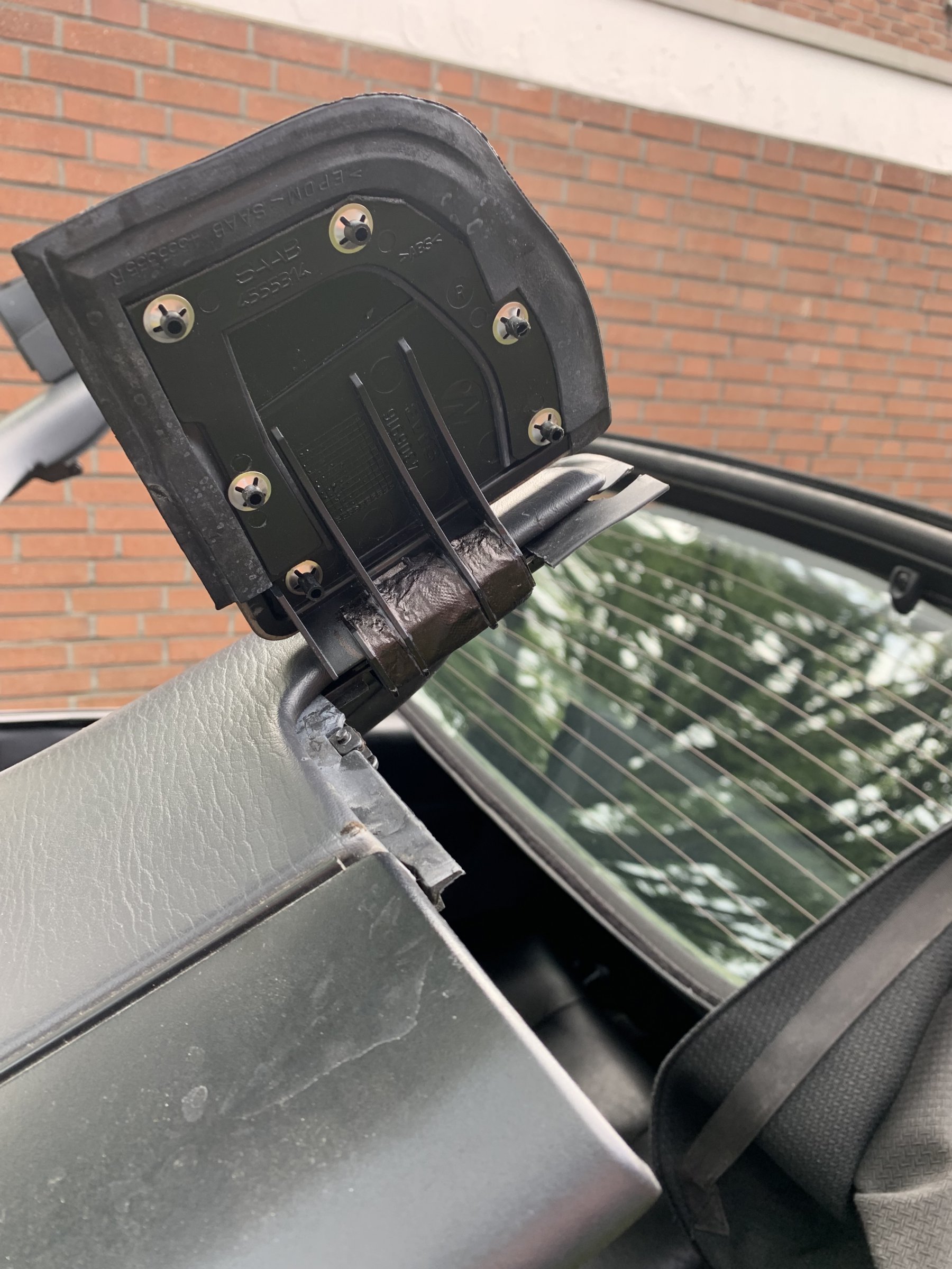

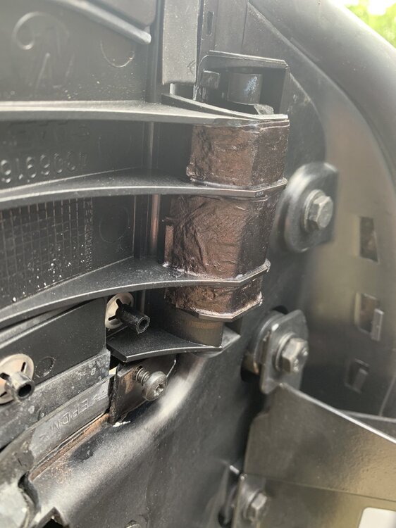

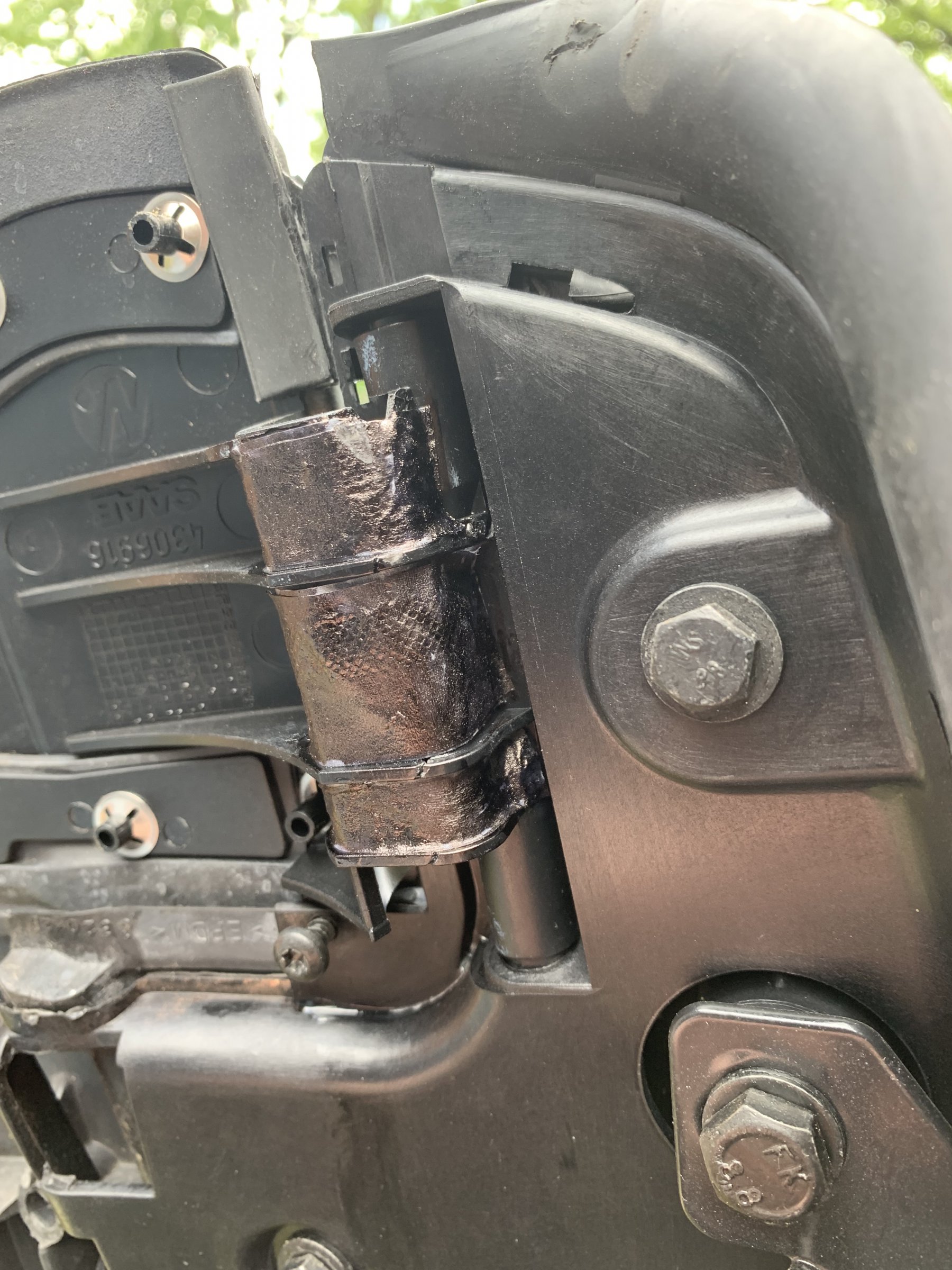

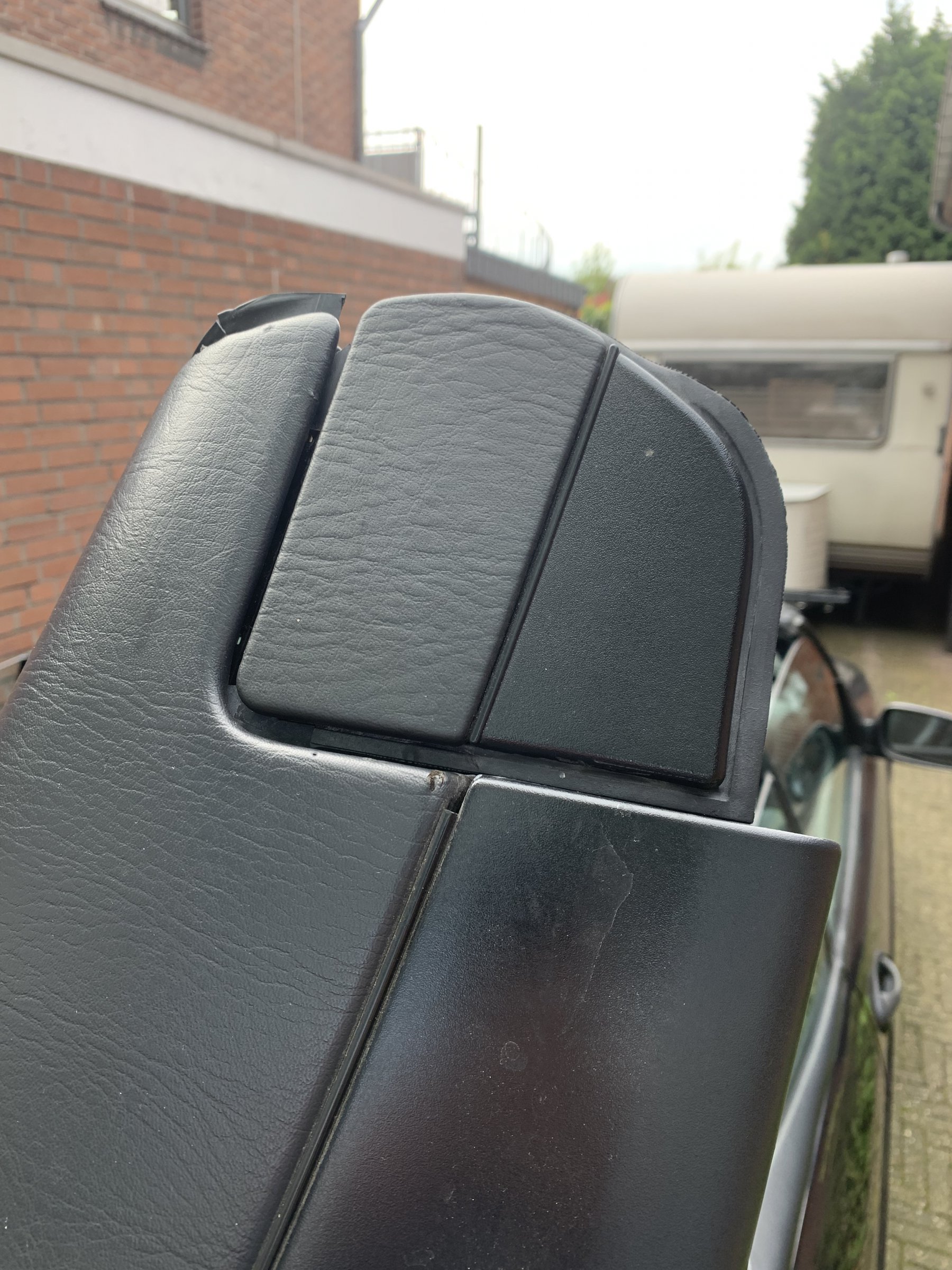

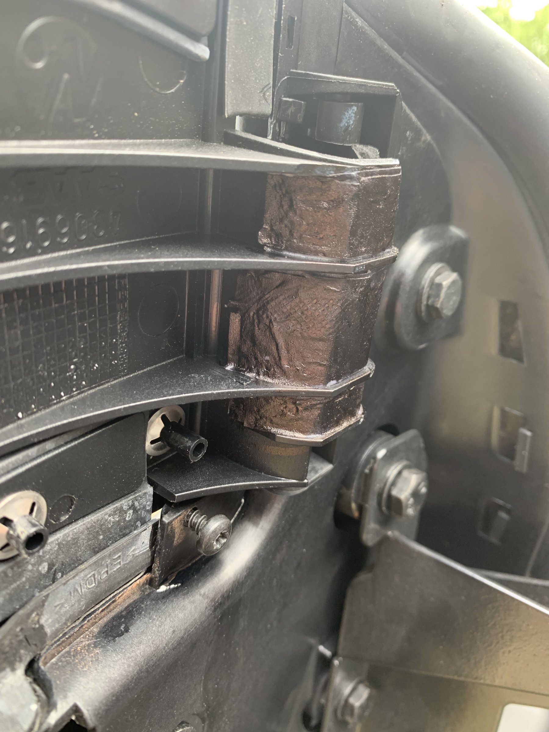

  11. Hallo, nachdem ich nun ein 900/2 Cabrio habe, bei dem ein Verdeckohr abgebrochen war, hier eine kurze Anregung, wie man es reparieren kann: Das Verdeckohr besteht aus ABS, also einem Thermokunststoff. Diesen kann man kleben oder auch schweissen bzw. mit Hitze bearbeiten. Kleben lässt er sich u.a. mit Verdünner oder Klebstoffen aus dem Plastikmodellbau, oder auch mit Sekundenkleber. Ich habe die kaputten Teile, in meinem Fall 3Stck., mit dünnflüssigem Sekundenkleber zusammen geheftet. Anschliessend braucht man nur ein einzelnes Tempotaschentuch, aus dem man mit einer Scheere in der Breite und Länge passende Streifen schneidet. Diese legt man dann überlappend so grossflächig wie möglich, über die geklebten Stellen des Ohres, drückt es auf den Kunststoff und lässt dann darauf den dünnflüssigen Sekundenkleber tropfen. Dadurch ergibt sich eine formschlüssige, dünne, belastbare und knallharte Verbindung und durch die Streifen, grossflächige Verklebung. Man sollte mehrere Lagen Taschentuchstreifen auf diese Weise übereinander anbringen. Ich habe drei Lagen davon verbaut. Es funktioniert problemlos und die Reparatur dauert vielleicht 20Min. und kostet 1/2 Taschentuch und ein paar Tropfen dünnflüssigen Sekundenkleber… Ich komme eigentlich aus dem RC-Modellbau und habe auf diese Weise auch schon Powerboote provisorisch repariert, welche anschliessend mit 160KM/h übers Wasser geflogen sind….., ohne zu zerbrechen….. Vielleicht hilft es dem ein oder anderen ja…. LG Stefan
