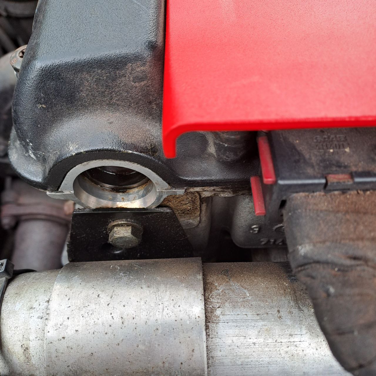

  4. Moin, habe gerade festgestellt, das meine Sitzverstellung beider Vordersitze nicht mehr funktioniert. Hab Memorysitze. Saab 902 Bj 96 Cabrio 185PS. Woran könnte es liegen? Relais? Gruß aus Hamburg Bernd
  5. Danke schon mal für die Antworten. Der Metallstopfen ist ja nicht gerade billig, wenn er überhaupt verfügbar ist. Habe diesen gefunden,: https://downloadyourparts.com/p/53161/stopfen-dichtungsdeckel-nockenwelle-original-saab-9000-900-ii-9-3-i-9-5-i.html für 6,91€ plus 6,95€ Versand. Der sollte es doch tun, oder? Mit welcher Dichtmasse kann ich denn einsetzen? Es wird ja doch sehr warm da am Verteilerkopf. Ich denke, welche von Obi oder so, die 300° aushalten müsste doch langen, oder?
  6. Moin, mein 902 Turbo verliert immer Öl an dem "Loch" ober am Ventildeckel neben dem Anschluß für die Zündkassette. Was kann ich tun? Ventildeckeldichtung erneuern und dann welche? es gibt ja verschiedene Marken. Bei der Zündkassette wurde mir auch geraten die NGK zu nehmen, was ja auch geklappt hat. Kann ich das "Loch" iwie abdichten mit einem Mittel? wird ja sehr heiss dort. hat ja glaub auch weiter keine Funktion. Über eine Antwort freu ich mich. Gruß aus Hamburg Bernd
