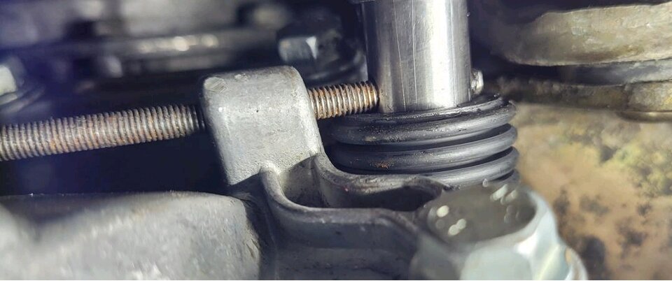

  1. Ich meine die Arretierung der Schaltwelle am Getriebe, siehe Beispielbild: (Das was auf dem Bild zu sehen ist, Bohrung und Führung am Diffdeckel - hab ich nicht) Gruß

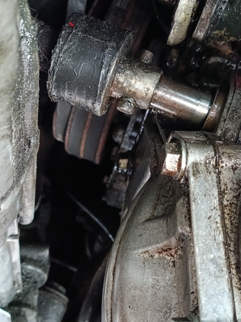

  2. Hallo guten Tag, coole Anleitung, was mache ich bei einem runden Silentblock, zum einstellen? Und vor allem wenn es am Getriebedeckel keine Führung für einen Stift gibt? Gruß
