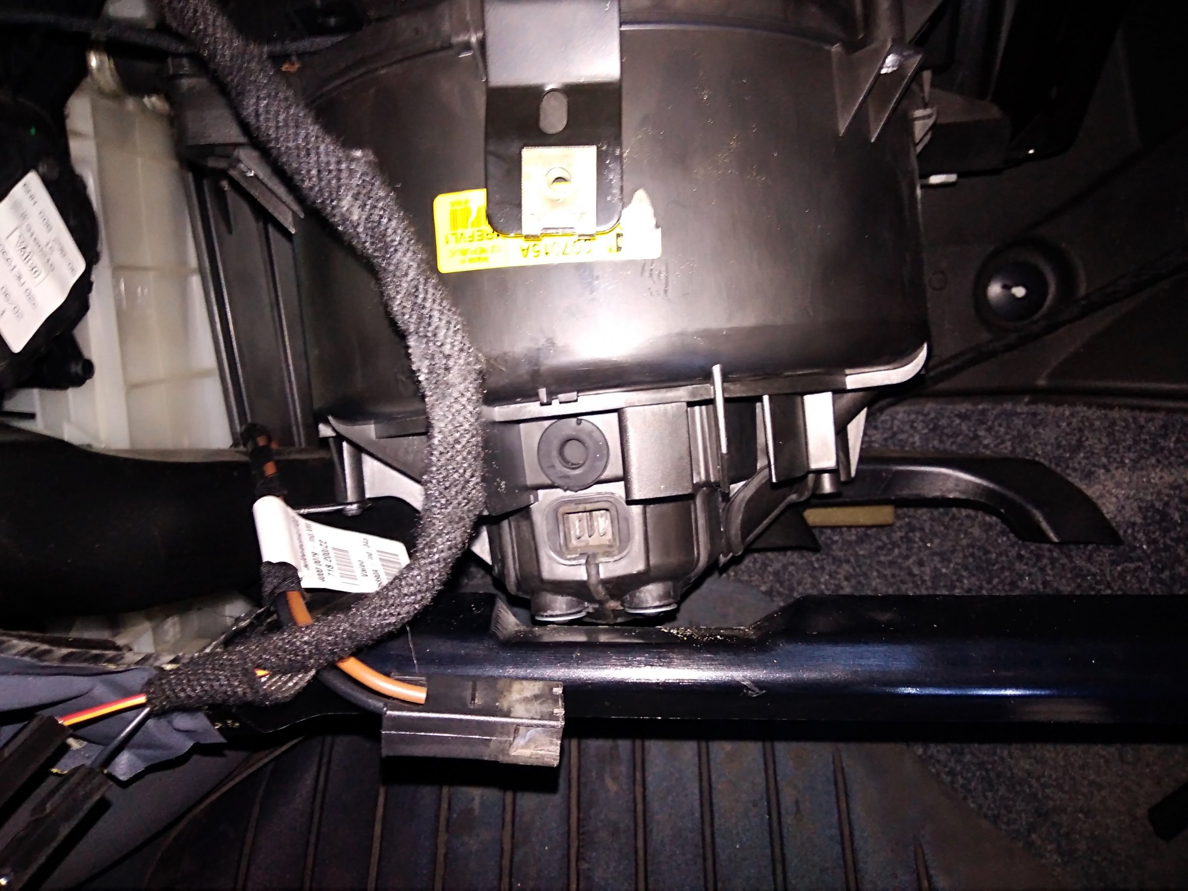

  6. Hallo an die Runde , hat die Woche über keine Zeit . Die Operation des Lüfters + Reglers heute erfolgreich durchgeführt, war etwas knifflich , die hinteren Schrauben am Lüfter zu lösen, mit einem Schraubendreher der eine Feder hat , war es dann möglich ! Nochmals ein grosses Danke,für die kompetente Hilfe !!!!!!:top::top:
  7. Hallo Flemming, der Lüfter wird auf jedenfall auch neu, der ist ja da , der hat ja nach dem Einbau durchgedreht , da hab ich ja festgestellt das immer 12V anliegen und nix mit Regeln über den Drehschalter ! Hab da nur festgestellt , wenn ich die Teile über Opel suche bekomm ich mehr Ergebnisse angezeigt , mach dann nur eine Anpassung auf Saab , das macht einen gewaltigen Preis - unterschied, so als Tip von mir. Ich holle mir meine Teile dann bei meinem Teilehändler , ist einfacher als mit der ganzen Schickerei über Onlinehändler . Danke für die kompetente und schnelle Hilfe:top:

  11. Danke für den Tip , ich Versuch mein Glück mal bei der Suche , ich hab mal 2Bilder von meinem mit angehangen , ich hoffe es klappt mit den Bildern , mist mit den Bildern hat nicht geklappt

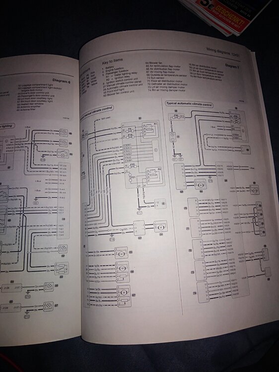

  12. Danke Flemmig , für die schnelle Antwort, ich bin mir nicht sicher ob es ein 9.3 I oder 9.3II ist , meiner ist Baujahr 09.2002 Limosine (kein Cabrio), ich weiss nur das es eine Modelüberarbeitung gab , mit einigen grösseren Änderungen . Ich hab ja den passenden Lüfter ja auch gefunden , die Vorgängervariante hatte einen anderen Anschlusstecker am Lüfter , hab mir ein Hanhbuch besorgt , da ist nur die Klimaautomatik- variante näher erklärt , da ist der Regler direkt auf dem Lüftergehäuse verbaut. Danke für den Link , ich wühle mich da mal durch , bin nicht der Englisch Sprachmächtige , aber bilden macht einen auch nicht dümmer, Danke gruss Kängeru

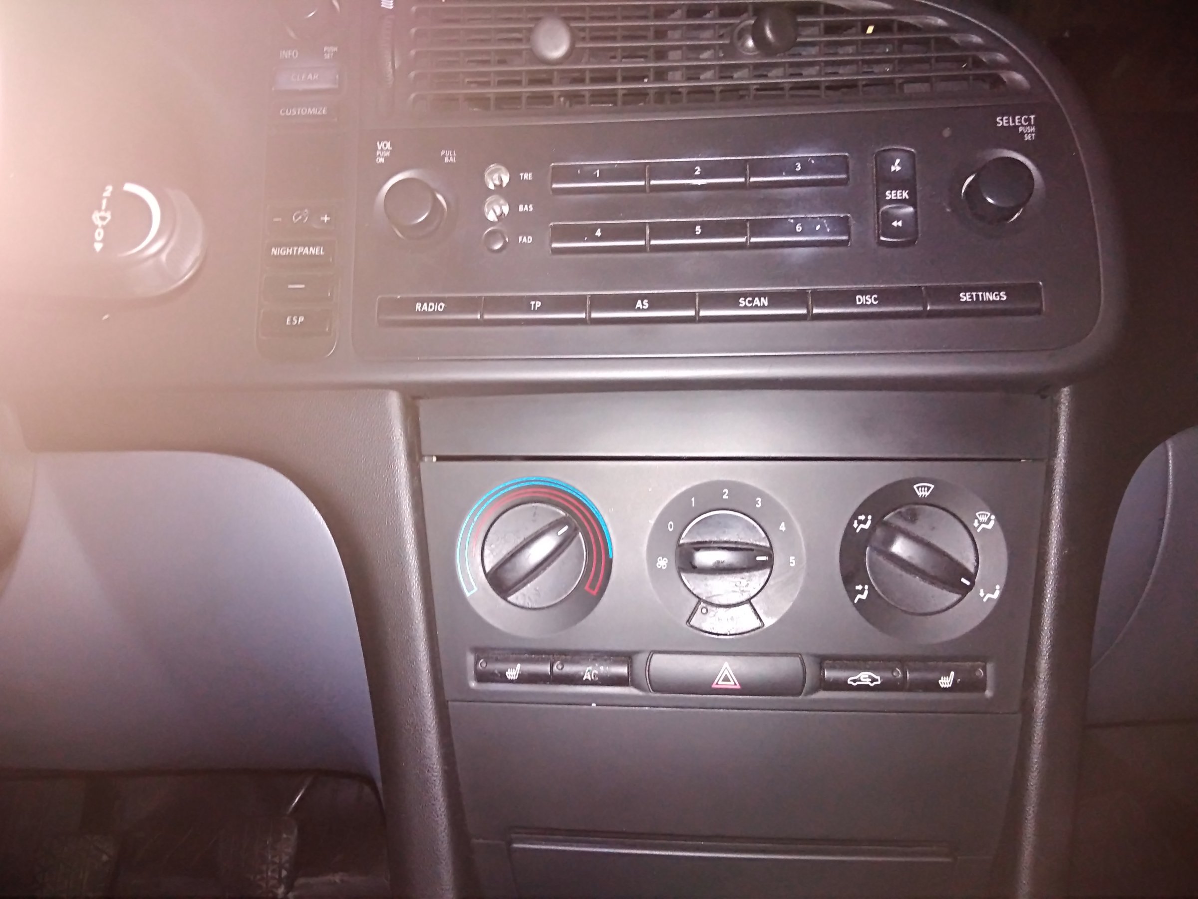

  13. Hallo in die Runde , bin neu hier Ich hab den Beitrag interessiert gelesen , da ich das gleiche Problem habe, mit dem gleichen Modeltyp nur mit manueler Klimaanlage. Meine Frage , wo sitzt der Regler Wiederstand , hatte das Handschuhfach raus ,um der Lüfter zu tauschen , der läuft nur auf höchster Stufe , da gehe ich von aus , das der Wiederstand Regler auch hin ist , währe für sachdienliche Hinweise sehr dankbar . Danke im voraus Gruss Kängeru
