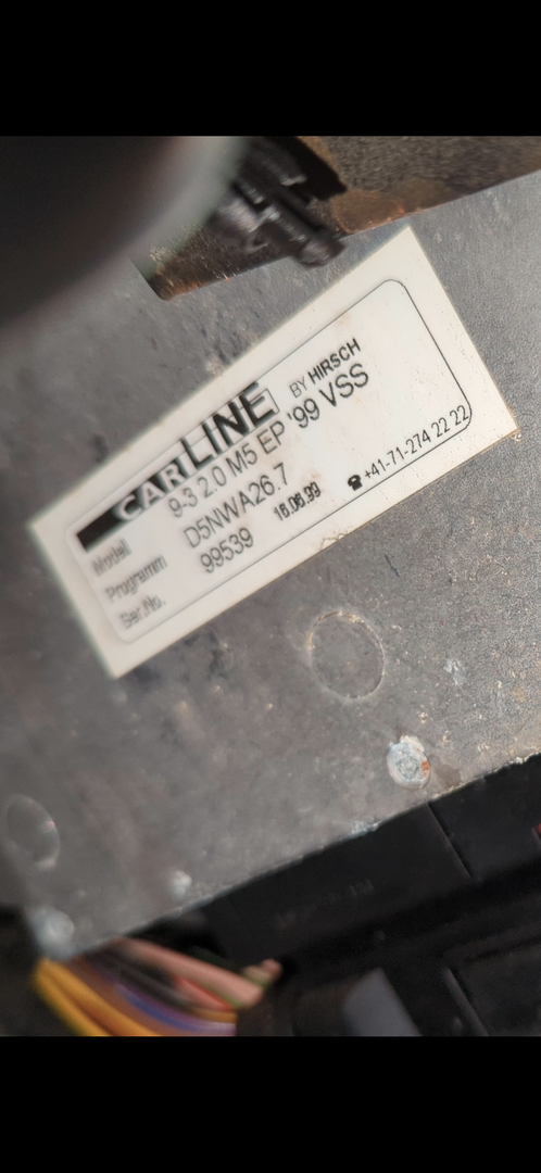

  1. Hallo So, ich habe soeben nachgesehen und das bringt glaub ich den Nachweis. Es ist ein APC verbaut . Nummer 7485576.. Somit dürfte es ein Stage 1 sein. Danke für eure Hilfen

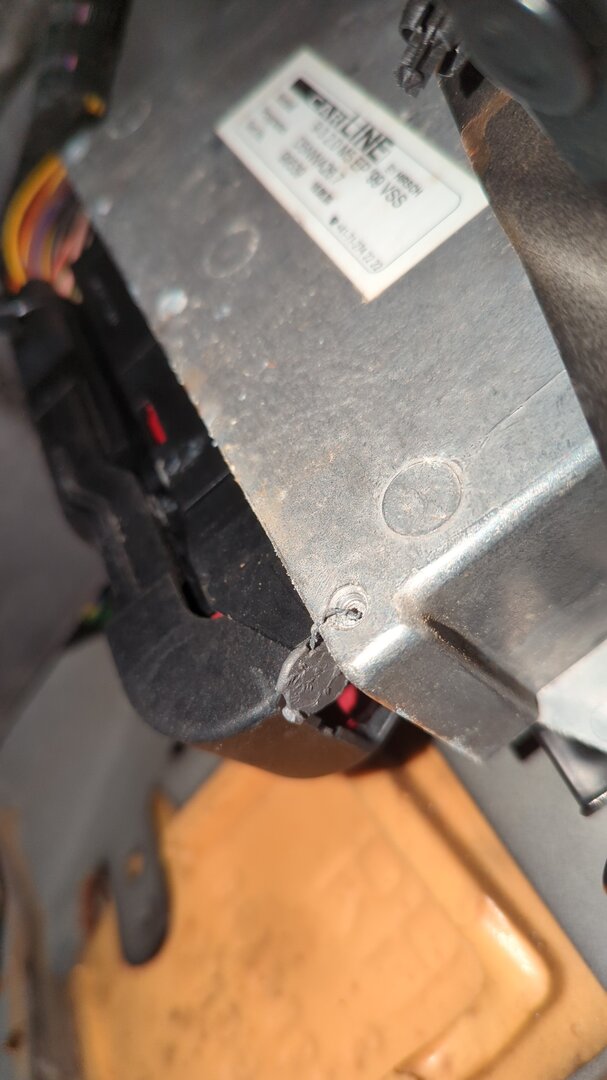

  4. Ich hab ihn nicht gefahren, sondern hatte ihn als Schlachter gekauft. Vieles hab ich schon abgebaut , wie Felgen etc. Für mich ist halt jetzt echt die Frage, was ich weiter ausbauen soll etc. Der Vorbesitzer meinte er habe über 200 PS aber konnte nichts genaueres sagen und aus den Papieren geht nichts hervor. Ich schaue morgen mal,ob ich ein Apc finde. Die Plombe ist auch dran am Steuergerät, habe aber keine Papiere etc. dafür im Auto gefunden.

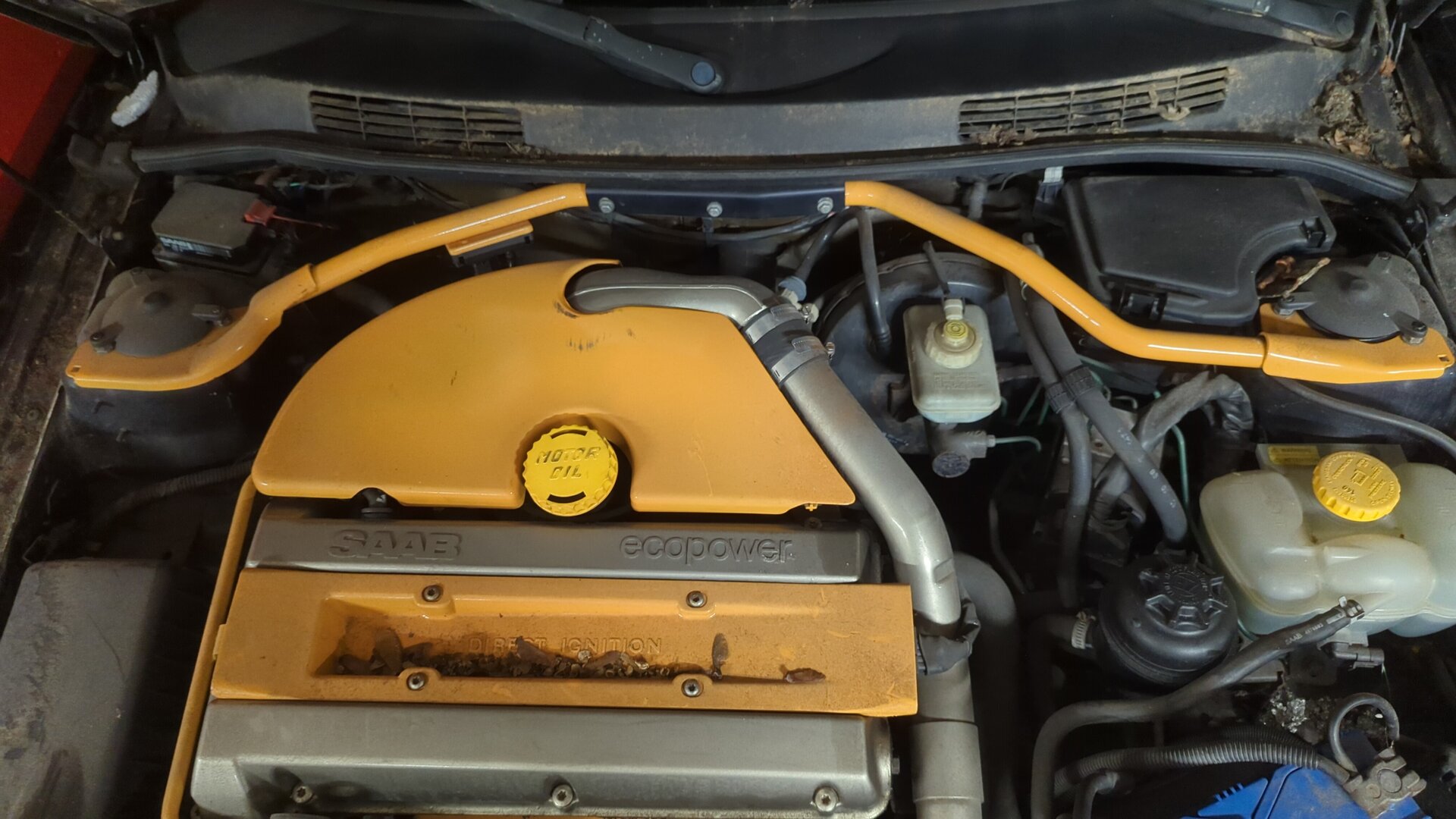

  5. Leider kann man hier nicht viel erkennen, da "hübsch" in orange lackiert.
  6. Du meinst vom Steuergerät? Leider nur noch das hier .. Ansonsten kann ich morgen noch welche machen.
  7. Ja, der Saab ist von 1999 . Leider hat der Vorbesitzer alles in Orange lackiert, denke aber die Zündkassette ist rot. Eingetragen sind 154 PS.

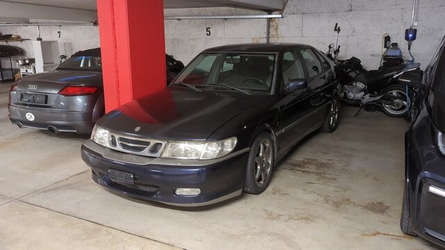

  13. Hallo Ja, es ist ein schweizer Modell.. Ich habe ihn gerade auf dem Hof stehen. Eingetragen ist er 1999. In den Papieren eingetragen ist das Kit nicht, aber auch das Steuergerät nicht, aber das war bei meinem Cabrio auch so scheinbar wurde damals eine Art ABE ausgestellt. Ich muss mal Hirsch kontaktieren , was damit los war. Allerdings ist der Wagen zu schlecht zum erhalten. Ich werde die Felgen behalten und den Rest wieder zum Verkauf freigeben. Das Bodykit mag ja vielleicht interessant für jemanden sein. Cool finde ich auch eine gebürstete Radioverkleidung... Ich habe anhand der VIN auch nur das übliche gefunden 5 Türer, 204E, etc. Aber eingetragen ist das ganze Hirsch Zubehör.. Wahrscheinlich nachträglich eingebaut worden.. Schade, aber ich freue mich über die Felgen. Liebe Grüsse Holger
