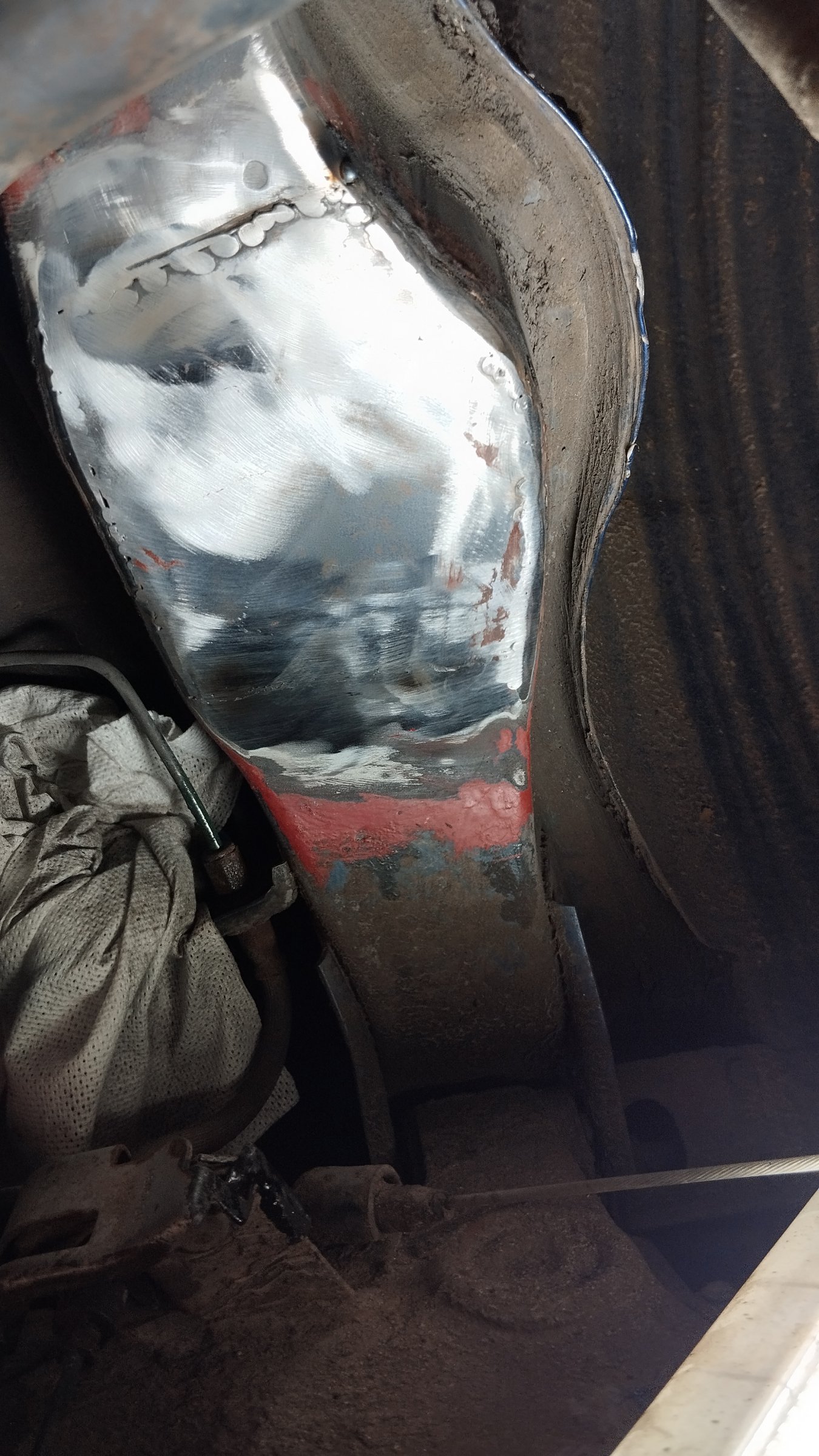

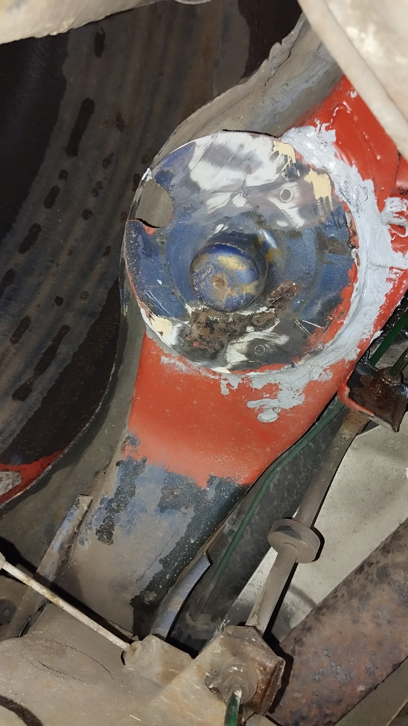

  2. Genau. Hier der Zwischenstand. Irgendwie hab ich ab dem Zeitpunkt vergessen weitere Fotos zu machen. Wurde natürlich noch ganz dicht geschweißt und versiegelt.

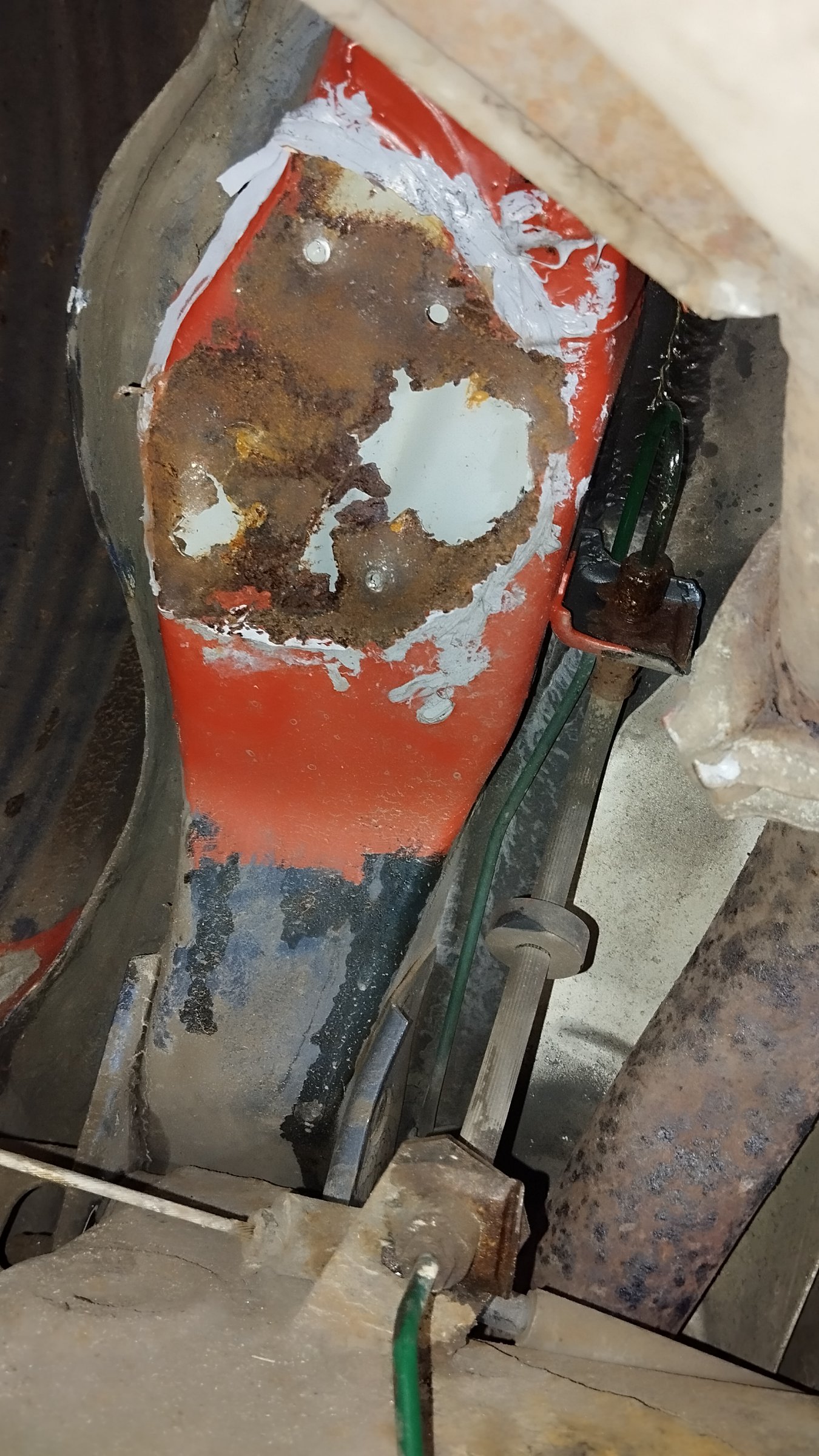

  3. Hier mal Bilder des Elends... Man verzeihe die sehr rudimentär Behelfsabdichtung. Die hatte ich gemacht als ich die alte Naht vor einigen Monaten rausgetrennt hatte.
  4. Vielleicht als Tipp für alle, die noch überlegen, ob sie betroffen sind. Bei mir sah es oberflächlich harmlos aus, aber als der Federteller ab war kam der ganze Brei zum Vorschein. Der Hauptrostherd liegt verborgen wirklich unterhalb des Federtellers. Wenn man am Rand die ersten Anzeichen sieht kann man davon ausgehen, dass darunter schon Krater sind. Wenn ich durch bin sende ich ein paar Bilder.
