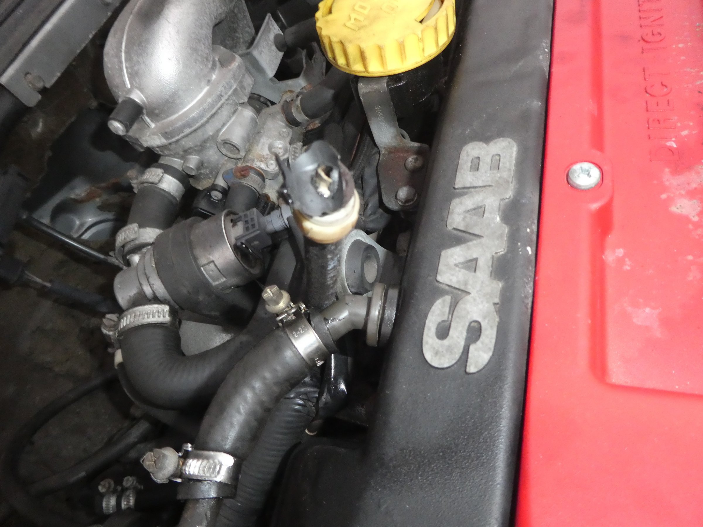

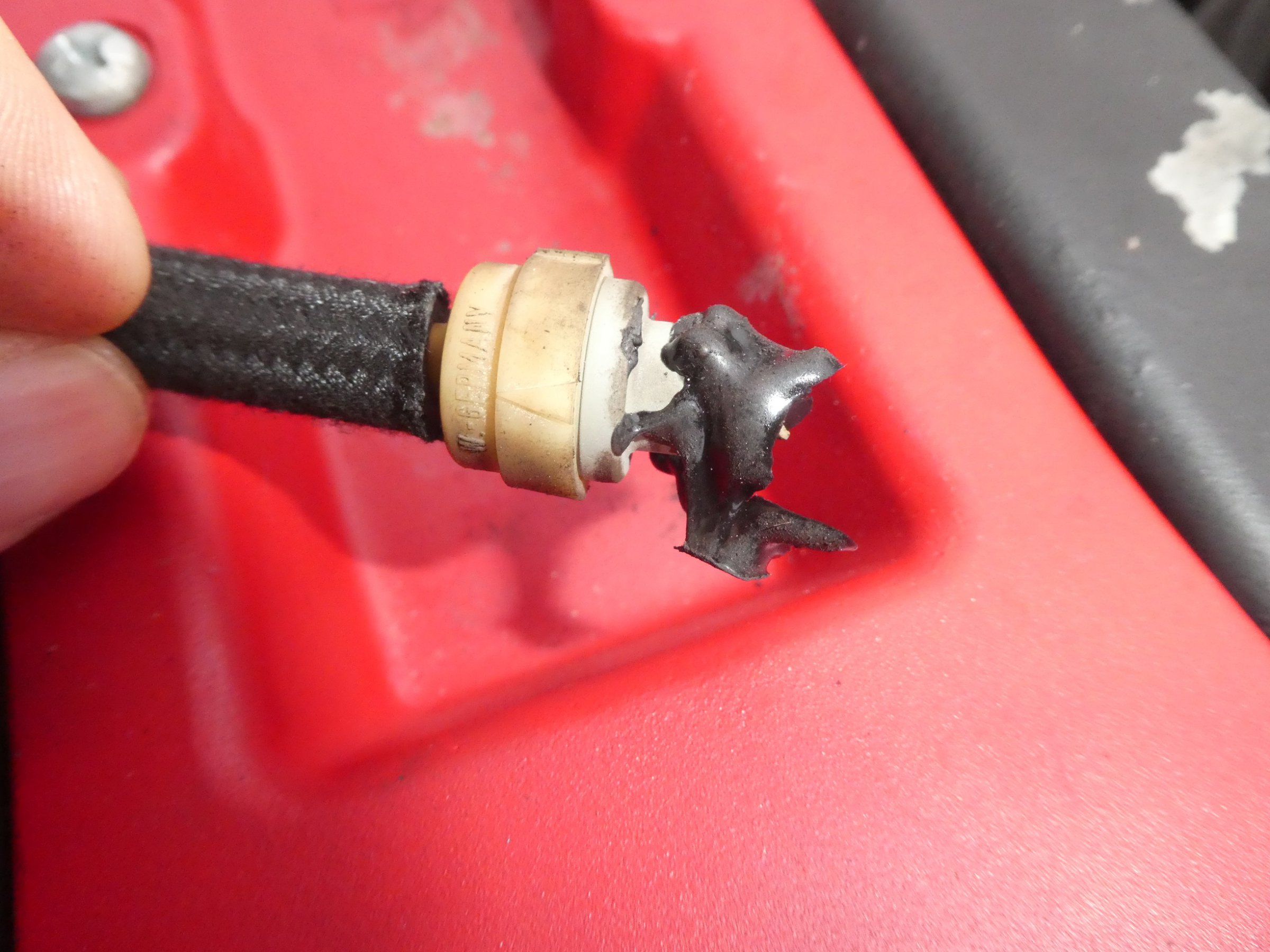

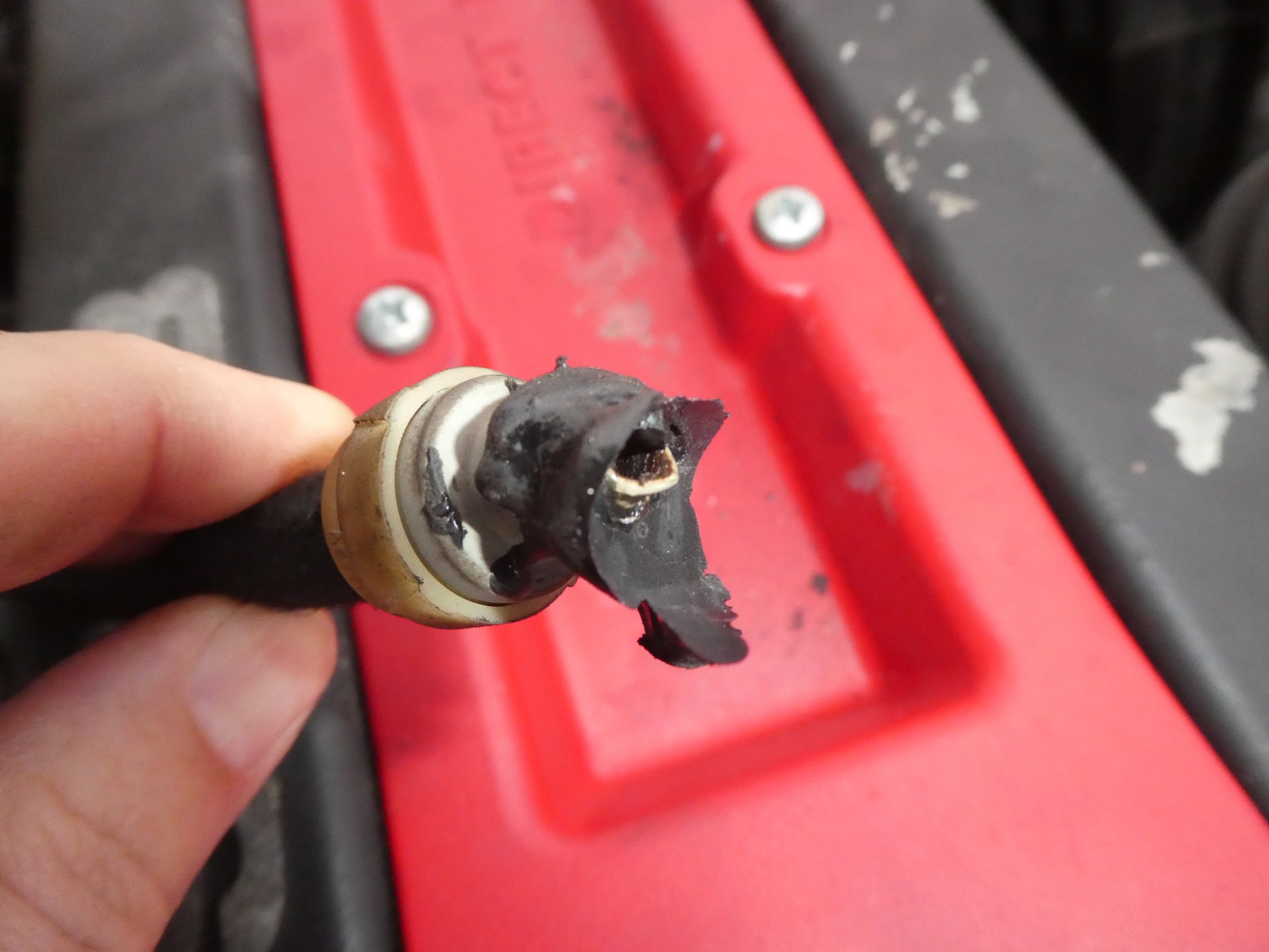

  1. PS: Links oben der abgerissene Schlauch, in dem noch irgendein umwickeltes Teil steckt. Dazu die Teile. Anderes Bild: Außerdem die Vorrichtung am Motorblock, in der das Ganze glaube ich steckte.
  2. Hallo zusammen, Problem: Mir war ein abgerissener Schlauch im Motorraum aufgefallen. Dazu: leichter Abgasgeruch im Innenraum an Ampeln Tipp im Thread „Schrotten oder erhalten“: Vakuum-Ventil und Zubehör besorgen. Alles seit ein paar Tagen da. Kann jemand mit dem gleichen Motor vielleicht ein Foto schicken, wie das richtig montiert ist? Dank und Grüße

  10. 35_i hat einem Thema gepostet in 900 II - 9-3 I
    Hallo zusammen, mir ist die Tage aufgefallen, dass ein Schlauch im Motor einfach so rumhängt. Befindet sich hinter Motorblock (siehe Bilder) Beim Fahren ist mir nichts aufgefallen. Es stinkt aber etwas nach Abgasen/Benzin im Auto bei roten Ampeln. Weiß jemand, ob ich schnell etwas machen sollte?
