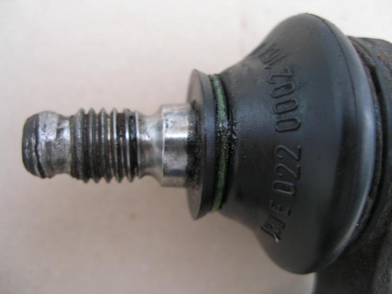

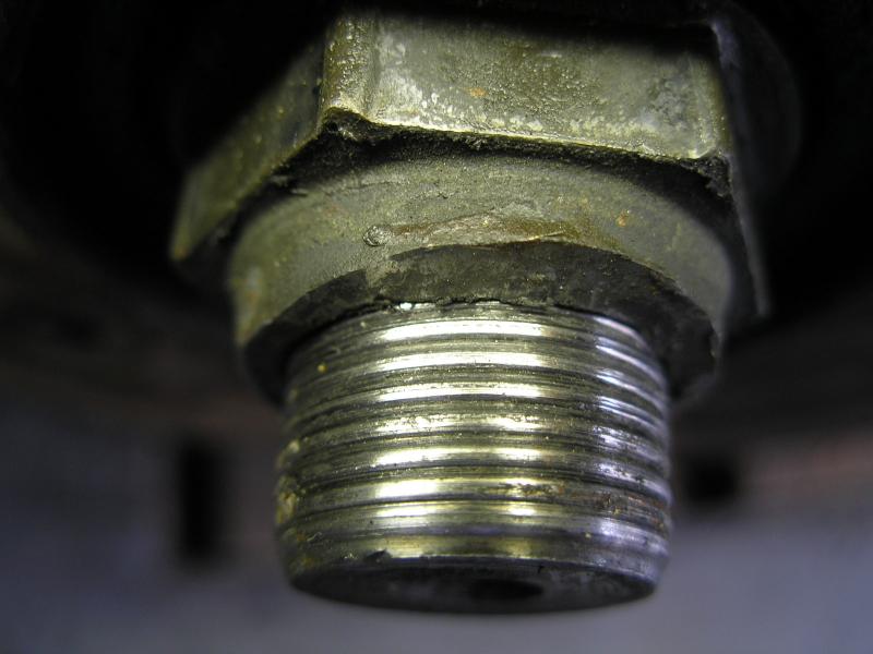

  1. So lange wie er alt ist: 11 Jahre. Wenn das nicht geht, hilft ***garantiert*** eine "Skalpellschnitt" mit der Flex, ohne die geringste Beschädigung des Gewindes! Ist in längstens 1 Minute erledigt und geht viel schneller als das Austauschen des ganzen Gelenks. Aber das zahlt ja der Kunde. Mit einer neuen Mutter wäre das Gewinde bestimmt nicht so vergammelt worden! Warum die Werkstatt die alte verwendet hat, kann ich absolut nicht verstehen, denn die kostet ja nun wirklich fast nichts. Dank und Gruß Hightech
  2. Dafür kostete aber der Aus- und Einbau 53€ und die Spur vermessen 88€. Selbst das gebrauchte Gelenk, von dem ich nicht weiß, wie alt es ist und wie lange es noch hält, hat 18€ gekostet. In Summe also immerhin 159€ , den Ärger mit dem Geknarre gar nicht mit gerechnet. Dafür hätte ich einige Male schon sehr gut zum Essen gehen oder den Tank 2mal füllen lassen können. Auch einige sehr gute Mutternsprenger hätte ich davon kaufen können. Mich ärgert nur dieses mutwillige Zerstören des Materials, wenn es einfache und schnelle Hilfsmittel gibt. Oder es ist schlichtweg nur Unfähigkeit.
  3. Erfahrungsbericht: Werkstatt-Murks hoch 3 Hallo liebe Saab-Gemeinde, bin mir nicht sicher, ob dieses Thema hierher passt, aber ich habe keine passendere Rubrik gefunden. Ich möchte Euch nämlich mal von einer kürzlich erfolgten Reparatur in einer Saab-Fachwerkstatt erzählen und Eure Meinung dazu hören: Habe dort vor kurzem bei meinen 9k die äußeren Achsmanschetten sicherheitshalber wechseln lassen, da sie schon sehr rissig waren, der TÜV bevorstand und eine größere Urlaubsfahrt bald ansteht. An sich nichts besonderes, sollte man meinen, tägliche Routinearbeit, doch weit gefehlt, diese Reparatur zog gleich mehrere weitere nach sich: 1. Nach der Reparatur meinte der Meister, daß die linke Antriebswelle festgesessen war und sie nur mit großen Schwierigkeit gelöst werden konnte. 2. Die Mutter sei auf dem Gewindestummel des linken Spurstangengelenks derart festgerostet gewesen, daß beim Lösen das Gewinde kaputt ging (siehe Bild). 3. Während der Probefahrt sei ein ratterndes Geräusch am Antriebsstrang festgestellt worden, was sich wie ein Radlagerschaden angehört hätte. Es sei aber daher gekommen, daß das Kugellager im Lagersitzdeckel des Getriebes (ebenfalls links) lose sitze und herausgerutscht sei. Daher sei äußerst dringend die Erneuerung des Deckels samt Lager notwendig (siehe Bild), weil sonst das Getriebe beschädigt werden könne. All diese Zusatz-Reparaturen ließ ich zähneknirschend machen, was blieb mir auch anderes übrig. Dennoch machte ich mir hinterher so meine Gedanken: Daß die Mutter auf dem Spurstangengelenk festrostet, mag ja durchaus sein, aber deswegen muß man doch das Gewinde nicht kaputt machen. Von einem "Mutternsprenger" haben die wohl noch nie was gehört! Und dann hatten sie nicht mal ein neues Gelenk da, weswegen sie dann ein gebrauchtes einbauten. Nur hatte ich seither aber ständig ein Knarren in der Lenkung. Der Saab-Meister meinte, dies komme eindeutig von der Lagerung im unteren Bereich der Lenksäule, eine Reparatur sei aber sehr aufwändig und teuer. Irgendwie hatte ich da aber meine Zweifel, weil das Knarren zeitgleich mit dem Wechsel des Spurstangengelenks auftrat. Daher ging ich der Sache selber auf den Grund, indem ich in das Gelenk löste und ein wenig Kriechöl hinein sprühte. Und siehe da, das Knarren war schlagartig weg. Was ich bei dieser Aktion dann aber noch entdecken musste, versetzte mir dann doch einen Schock: Wie auf dem Bild zu sehen, hat diese "Fachwerkstatt" es geschafft, das Gewinde der äußeren Antriebswelle zu ruinieren, dessen Durchmesser beträgt nur noch 21 statt 22mm, und die Nabenmutter ist - wohl durch Hammerschläge - auch stark deformiert. Nun frage ich mich schon, wie dies passiert ist. Ich nehme an, die haben beim Lösen der Antriebwelle zu heftig auf die herausgedrehte Mutter gehämmert und dabei das Gewinde beschädigt. Und dann haben sie einfach dieselbe Mutter wieder drüber gewürgt. Ob diese jetzt aber mit dem vorgeschrieben Drehmoment die Nabe hält, das möchte ich doch stark bezweifeln. Bevor ich nun eine heftige Reklamation loslasse, würde ich noch gerne Eure Meinung dazu hören, was würdet Ihr mir raten? Kann ich mit diesem "Murks" unbesorgt fahren und können bei dieser Aktion auch noch andere Teile beschädigt worden sein? Starke Zweifel habe ich auch an der Notwendigkeit, den Lagersitz auszutauschen, denn ich kann beim besten Willen keinen Fehler daran erkennen. Das Lager sitzt fest drinn und läuft absolut sauber. Gibts denn den oben beschrieben Fehler überhaupt oder hat da die Werkstatt beim Wiedereinsetzen der Antriebswellen was falsch gemacht? Ist das heutzutage tasächlich so, daß man Fehlerdiagnosen selber stellen und dann auch noch "nachreparieren" muß? Traurig, traurig! Oder bin ich da einfach zu penibel? Bin gespannt auf Eure Meinung und sage jetzt schon "Danke!" TÜV-Prüfung hat mein 9k übrigens wie immer mit "Bravour" bestanden! Was anderes hatt ich auch gar nicht erwartet. Viele Grüße

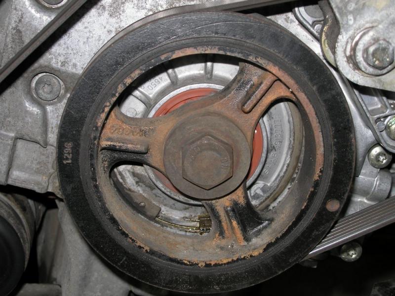

    Augenprobleme? Danke erst mal für die Tipps, besonders an @[mention=196]turbo9000[/mention]. Der mit dem Markieren ist echt gut! Habe ja nicht von exakt, sondern nur grob geschätzten 1 mm Höhen- und Seitenschlag geschrieben. Übrigens hat besagter Werkstattmeister MICH auf den Schlag aufmerksam gemacht und nicht umgekehrt! Ich verfüge also nicht allein über diese für Dich so wundersame Fähigkeit! Um sie Dir etwas verständlich zu machen, muß ich doch mal einen kleinen Exkurs in die Wahrnehmungsfähigkeit des menschlichen Auges machen: Tatsache ist, daß es Bewegungsänderungen sehr gut wahrnehmen kann. Und das übrigens sogar aus den Augenwinkeln und sogar noch viel kleinere Bewegungen als 1mm! Das ist wohl ein Erbe aus der Zeit, als wir noch Jäger waren...:-) Der Leerlauf von 900UpM entspricht ja einer Bildfrequenz von 15Hz, und diese ist für das Auge normalerweise überhaupt kein Problem. Erst ab ca. 20Hz wird das Auge allmählich so träge, daß es keine Einzelbilder mehr erkennen kann. Ein kleines Beispiel: Spanne einen ganz leicht krumm gebogenen Nagel (Schlag etwa 1mm) in eine Bohrmaschine oder Drehbank und lasse sie relativ langsam (max. 1000UpM) laufen. Du solltest nun problemlos die Exzentrität des Nagels erkennen und den Schlag abschätzen können. Wenn nicht, empfehle ich dir dringend, sofort die Finger vom Steuer Deine 9k lassen, denn dann kannst Du wahrscheinlich auch keine parkenden von fahrenden Autos mehr unterscheiden:rolleyes:! Alles klar? Natürlich kann der äußere Ring einen Seiten- und Höhenschlag bekommen, wenn er sich vom Gummiring gelöst und verschoben hat! Mit Gruß und Dank Josef

    Hallo Saab-Freunde, habe schon wieder eine Frage: War neulich in der Werkstatt meines Vertrauens, um meinen etwas rissigen Poly-V-Riemen noch vor der Urlaubssaison austauschen zu lassen. Bei der Begutachtung stellte der Meister fest, daß die Kurbelwellen-Riemenscheibe einen leichten Seiten- und Höhenschlag (geschätzt ca. 1mm) hat. Der Meister empfahl mir dringend, die Scheibe schnellstmöglich auszutauschen. Er erklärte mir, der Schlag komme daher, daß der äußere Ring sich von dem Gummiring darunter gelöst hätte und bald ganz herunter springe. Mit den entsprechend fatalen Folgen natürlich, wenn das bei hoher Drehzahl passiert. Da ich z.Zt. ohnehin auf der Suche nach einem kleinen Ölleck auf der Steuerseite war, habe ich heute die Radverkleidung ausgebaut, um mir die Probleme mal näher anzuschauen. Wie Ihr auf dem angehängten Bild sehen könnt, sieht der Gummi rein optisch aber gar nicht so schlecht aus. Ich hätte da jetzt einen total porösen Gummi mit losen Teilchen erwartet. Wie ist denn Eure Meinung dazu? Sollte man die Riemenscheibe bei einer bestimmten km-Zahl schon mal prophylaktisch wechseln (mein 9k hat jetzt 205.000km auf dem Zähler) oder bei einem bestimmten Seitenschlag? Was kostet denn so ein Teil, original von Saab? Die Scheibe muß übrigens wohl ohnehin runter, denn, so wie es nach der Motorwäsche von heute aussieht, kommt das Öl von dem O-Ring an der Ölpumpe. Der Simmerring scheint o.k. zu sein. Es ist aber wohl sinnvoll, ihn trotzdem gleich mit zu tauschen. Herzliche Grüße und vielen Dank an die Saab-Gemeinde Josef

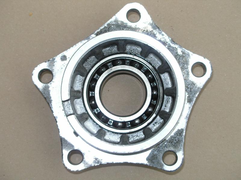

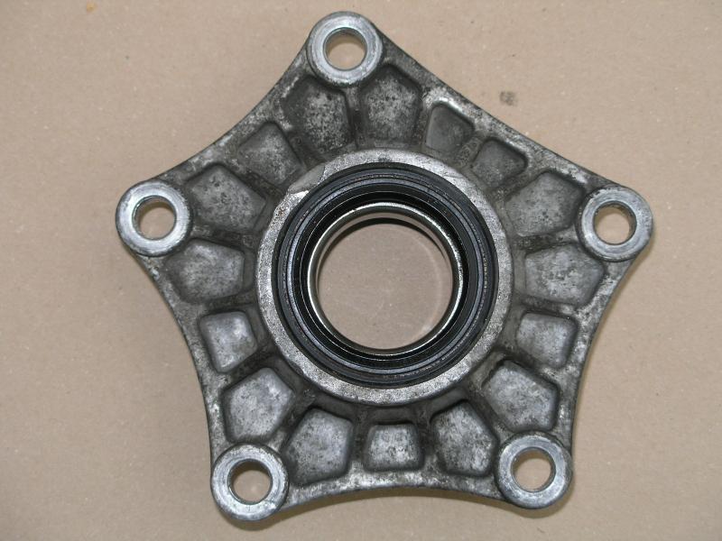

    Keine Idee, was das sein kann? Hallo liebe Saab-Freunde, kann das wirklich sein, daß mir keiner bei meinem Problem weiterhelfen kann? Habe am Samstag nochmals versucht, das Problem einzukreisen. Dazu habe ich den Wagen vorne links aufgebockt, den 1. Gang eingelegt und einen Helfer gebeten, die Kupplung zu treten. Ich versetzte das aufgebockte Rad in Drehung, da war dieses rasselnde Geräusch genauso wie beim Rollen zu hören. Beim Rückwärtsdrehen war es übrigens auch da, und es kam eindeutig aus Richtung Getriebe. Es verschwand erst, als mein Helfer die Kupplung ganz sachte los lies, sodaß die Mitnehmerscheibe ein wenig gebremst wurde. Und im Leerlauf war überhaupt nichts zu hören. Hilft Euch das bei der Diagnosestellung nun weiter? Ich möchte schon sehr gerne wissen, ob ich mir mir Sorgen machen muß , daß mir bei Vollgas auf der Autobahn womöglich bald ein Stück Getriebe um die Ohren fliegt. Vielen Dank schon mal und Gruß! Hightech

    Nein, da ist überhaupt nichts auffälliges. Und, wie gesagt, wenn ich im Leerlauf auf die Kupplung trete, bleibt auch alles ruhig. Das Geräusch hört sich dabei ganz normal an und ändert sich auch nicht. Könnte es vielleicht sein, daß das Rasseln von ausgelutschten Federn der Mitnehmerscheibe kommt? Diese wird ja beim Rollen und eingelegtem Gang (und getretener Kupplung) über die Räder angetrieben. Könnte irgendwie passen. Beim Lastwechsel habe ich nämlich schon ziemlich viel Spiel. Danke schon mal!

    Hallo Saab-Experten, habe heute beim Tanken ganz zufällig ein seltsames Rasseln aus Richtung Getriebe gehört: Ich bemerkte es, als ich den Wagen bei abgestelltem Motor, getretener Kupplung und eingelegtem 1. Gang ganz langsam vorwärts rollen lies. Ich habe dann die Sache näher betrachtet und den Wagen eine Steigung herunter rollen lassen. Dabei habe ich festgestellt, daß das Geräusch mit zunehmender Geschwindigkei immer mehr abnimmt, um dann ganz zu verschwinden. Wenn ich ihn im Leerlauf vorwärts rollen lasse, tritt dieses Rasseln überhaupt nicht auf, jedoch nicht beim Rückwärts-Rollen, und beim normalem Fahren und Schalten ist davon auch nichts nichts zu hören. Die Kupplung trennt und schließt einwandfrei, und wenn ich bei laufendem Motor und eingelegtem Gang die Kupplung trete, kommt absolut kein zusätzliches Geräusch hinzu. Nun war mein erster Gedanke, daß das Ausrücklager defekt ist, aber müsste man das nicht gerade im Stand beim Kuppeln hören? Wenn's aber nicht das Ausrücklager ist, woher kommt dann dieses seltsame Rasseln? Welcher Schaden kündigt sich hier denn an? Im Innenraum hört es sich übrigens viel schlimmer an als neben dem Auto! Der aktuelle Km-Stand ist übrigens knapp über 200.000km (also gerade erst richtig eingefahren), und die Kupplung ist (dank schonender Fahrweise) noch die erste, Motor=2.0 LPT, EZ97. Viele Grüße und herzlichen Dank schon mal für Eure Tipps! Hightech
