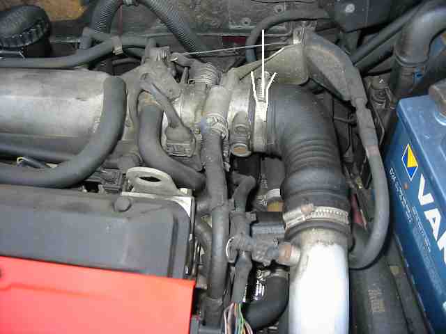

  15. Snooze hat einem Thema gepostet in 9000
    Hallo, der Schlauch klebt regelrecht drauf-siehe Pfeil. Ich bekommen ihn um des .......... Willen nicht runter. Hat jemand eine Idee ? Hilft wd40 ?
