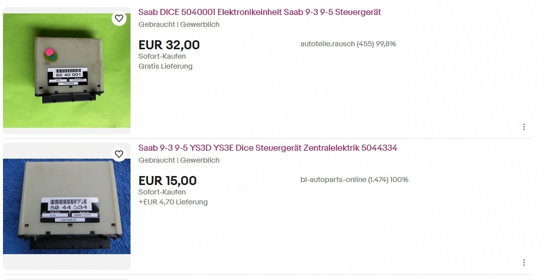

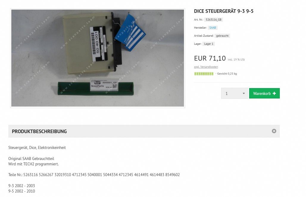

Es ist ein Cabrio YS3D, Bj. 1998 - 2002 Könnte ich dieses Angebot mit diesen Teilenummern wahrnehmen (Bild) ? Oder bin ich lt. Bild an das Baujahr gebunden ? 9-3 2002 - 2003 9-5 2002 - 2010 Software ?

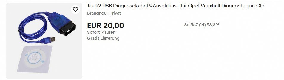

War heute in einer Werkstatt hier in der Nähe, die hatten leider kein Tech2 zum auslesen. Hätte aber auch bei Nichterfolg mit ihrem Gerät 25 € zahlen sollen, deshalb nächste Woche woanders hin. Wäre es nicht eigentlich sinnvoll, sich selbst mal so ein Gerät zuzulegen ? Weiß allerdings nicht, ob sich das, was ich bei Ebay gefunden habe, dazu eignet, preislich wäre es aber OK (Bild). Vauxhall, Opel, Saab sind doch irgendwie gleich... Habe vorsorglich schon mal nach einem DICE-Ersatzgerät gesucht, irgendwie haben die gefundenen aber unterschiedliche Teilenummern. Wo finde ich denn die richtige Nummer, ohne das alte Teil vorher ausbauen zu müssen (Bild) ? Ich glaube, du hast recht lt. diesem Forumsbeitrag [HEADING=2]T7 - Softwareeinspielung -verheiratetes Steuergerät nötig?[/HEADING] "Wenn ich also mit Tech2 arbeite kann ich immer genau eine Trionic verheiratet haben. Mit Tech2 schreibe ich den VIN-Code aus dem DICE in die Trionic und lese den VSS-Code aus der Trionc und schreibe ihn ins TWICE. Je nach Modell und Jahr hat die Elektronik auch andere Namen. DICE ist hier die Zentralelektronik, TWICE das Alarmmodul und MIU der Busvermittler oder Übersetzer."

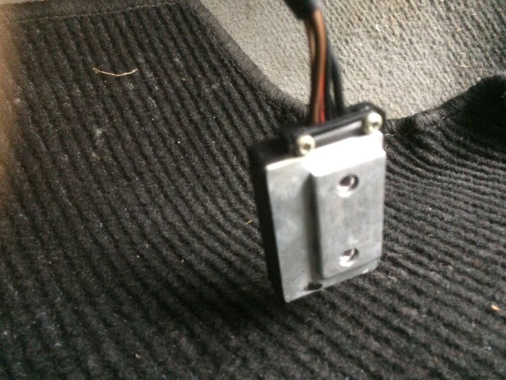

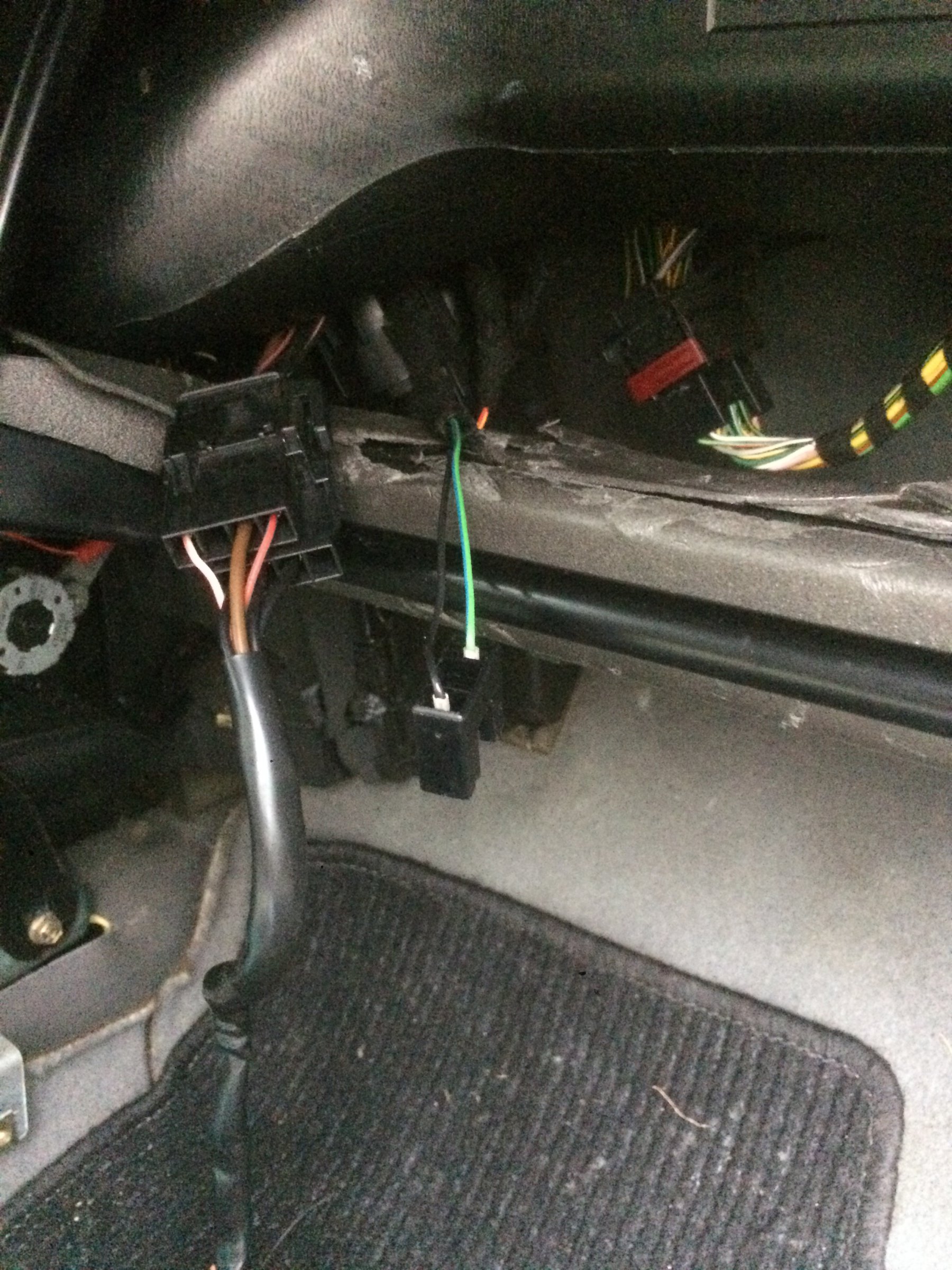

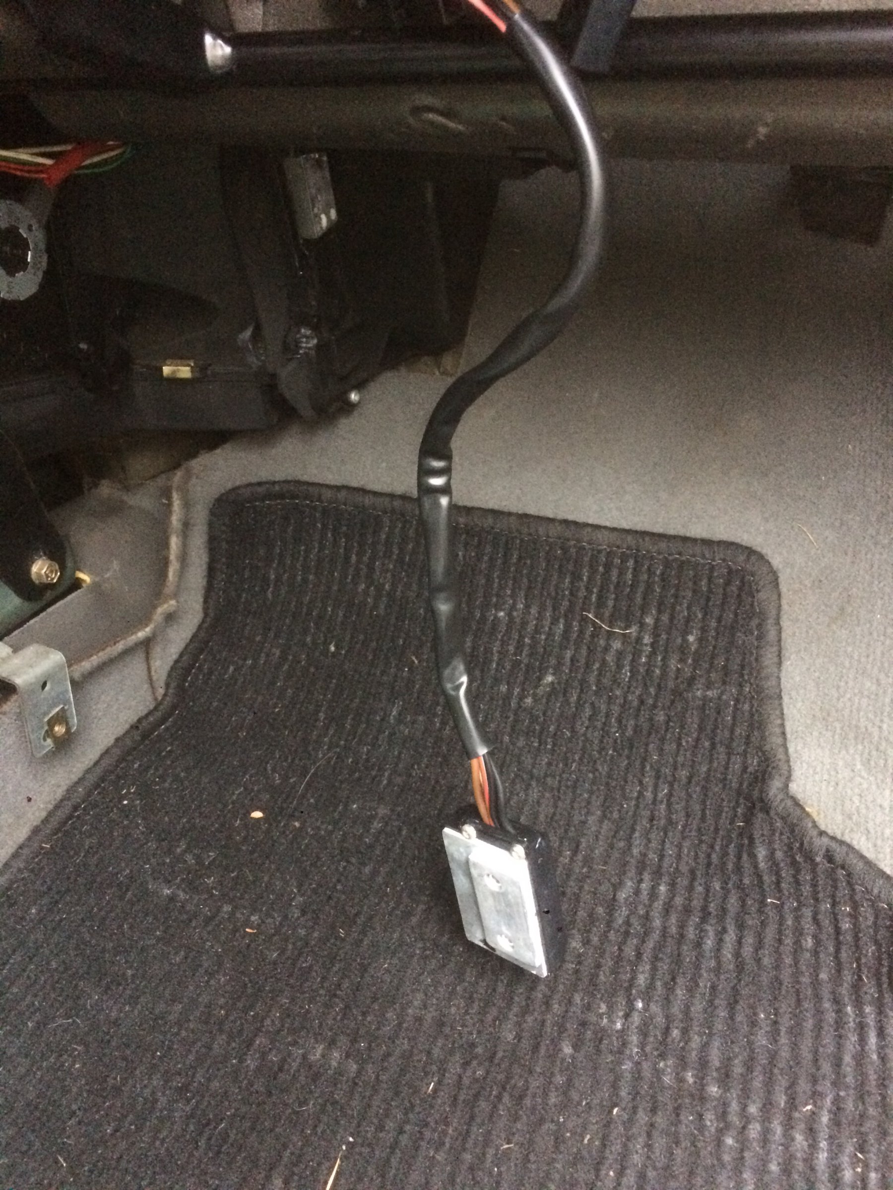

Ich habe das Teil noch nicht wieder hinter der Verkleidung montiert, da ich erstmal testen wollte, ob es daran gelegen hat. Es hängt derzeit also lose im Fußraum rum. Klingt für mich jetzt so, als ob es durch den Luftzug hinter der Verkleidung dann gekühlt würde. Wobei ich gestern aber noch dachte, dass, wenn auf Heizbetrieb eingestellt, dort ja nur warme Luft kommt, ergo keine Kühlung. Anscheinend liege ich damit falsch, oder ? Der Lüfter selbst dreht übrigens einwandfrei. Wärmeleitpaste habe ich zwischen Gehäuse und dem oberen Plättchen aufgetragen (Bild 2), wusste nicht, wo sonst noch... Beim Ausbau schon hing das grün / scharze Kabel (Bild 3) ohne Verbindung herum, kann jmd. sagen, wofür es ist ? Vielen Dank & hzl. Grüße !
