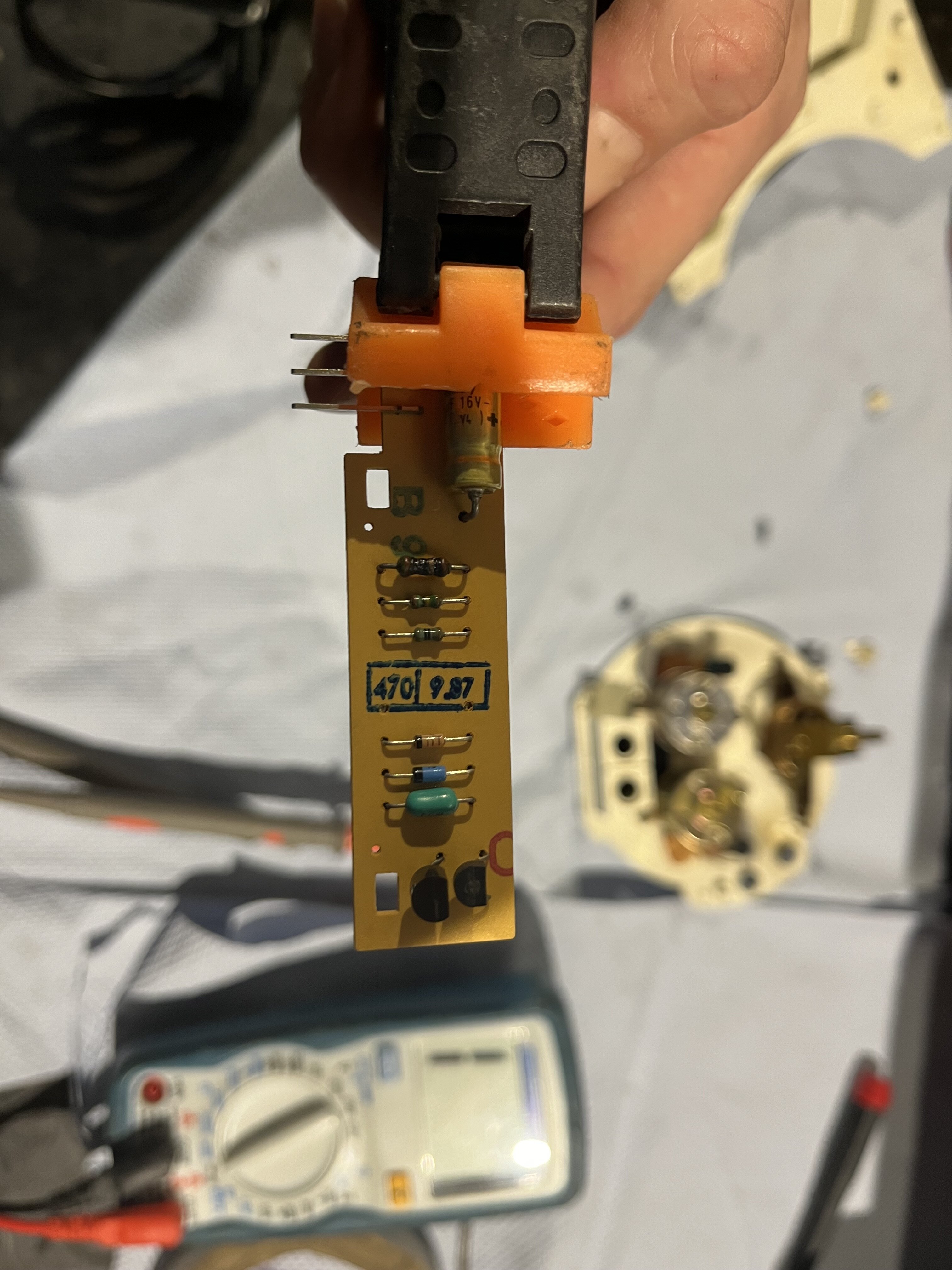

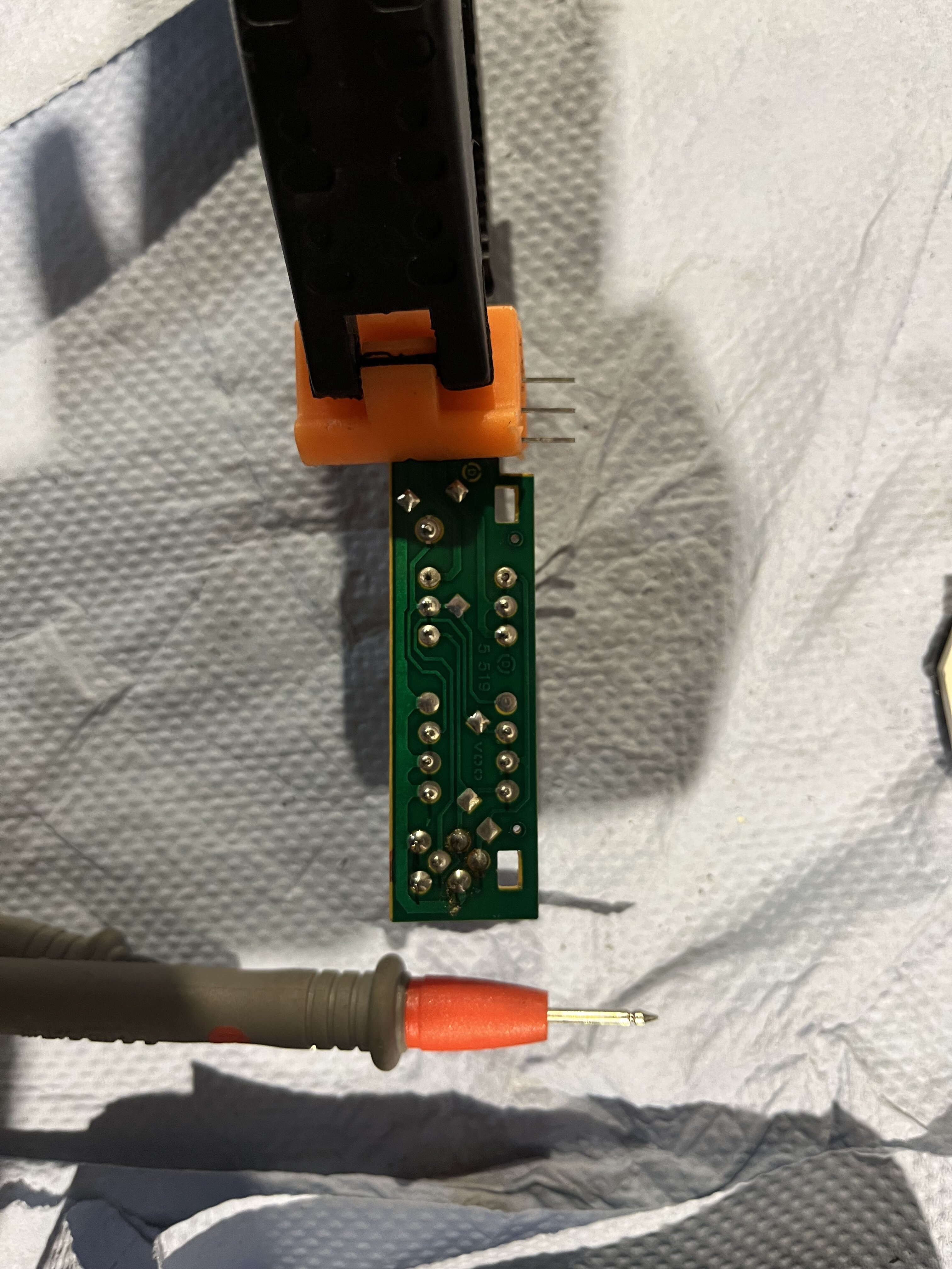

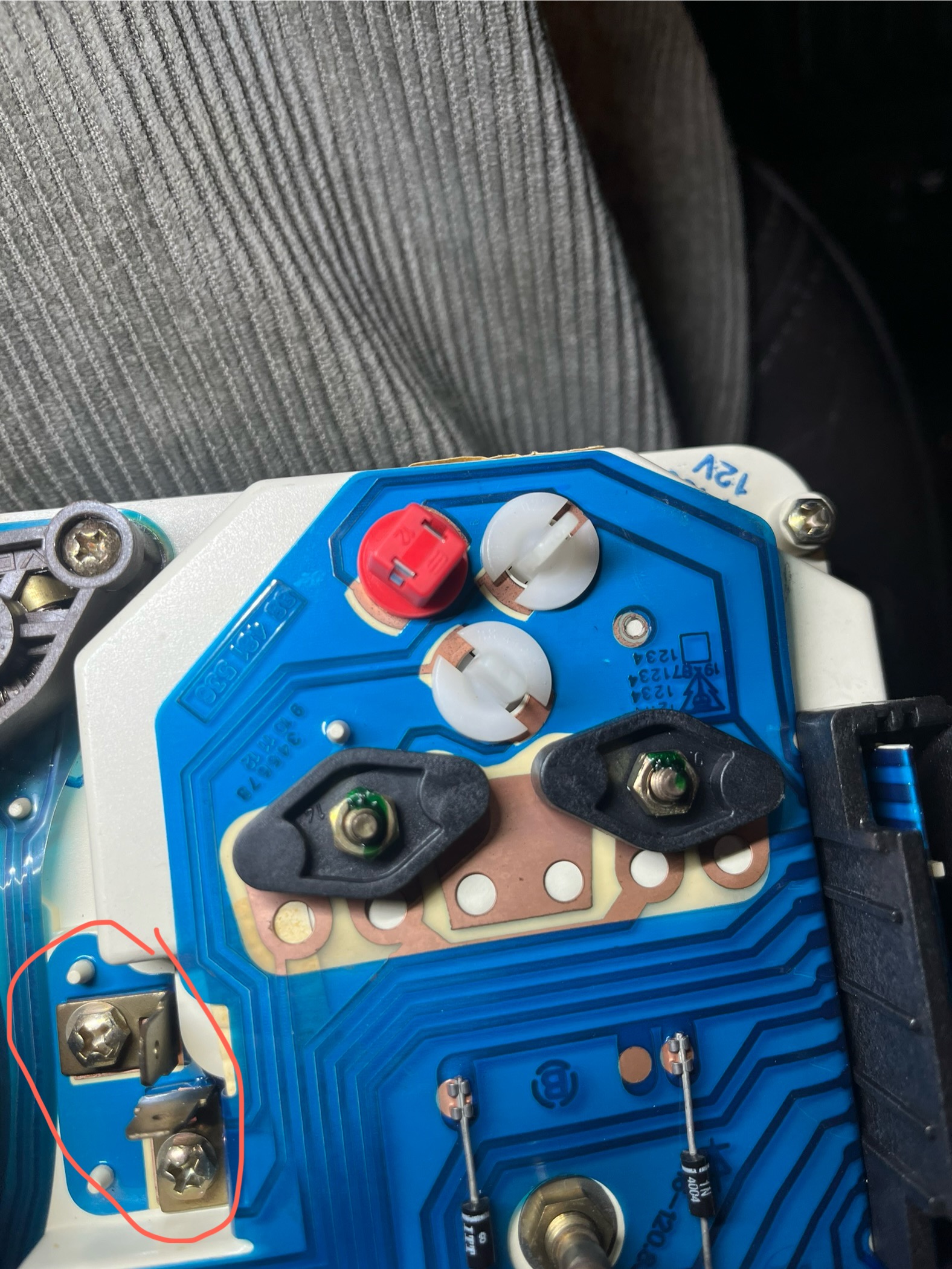

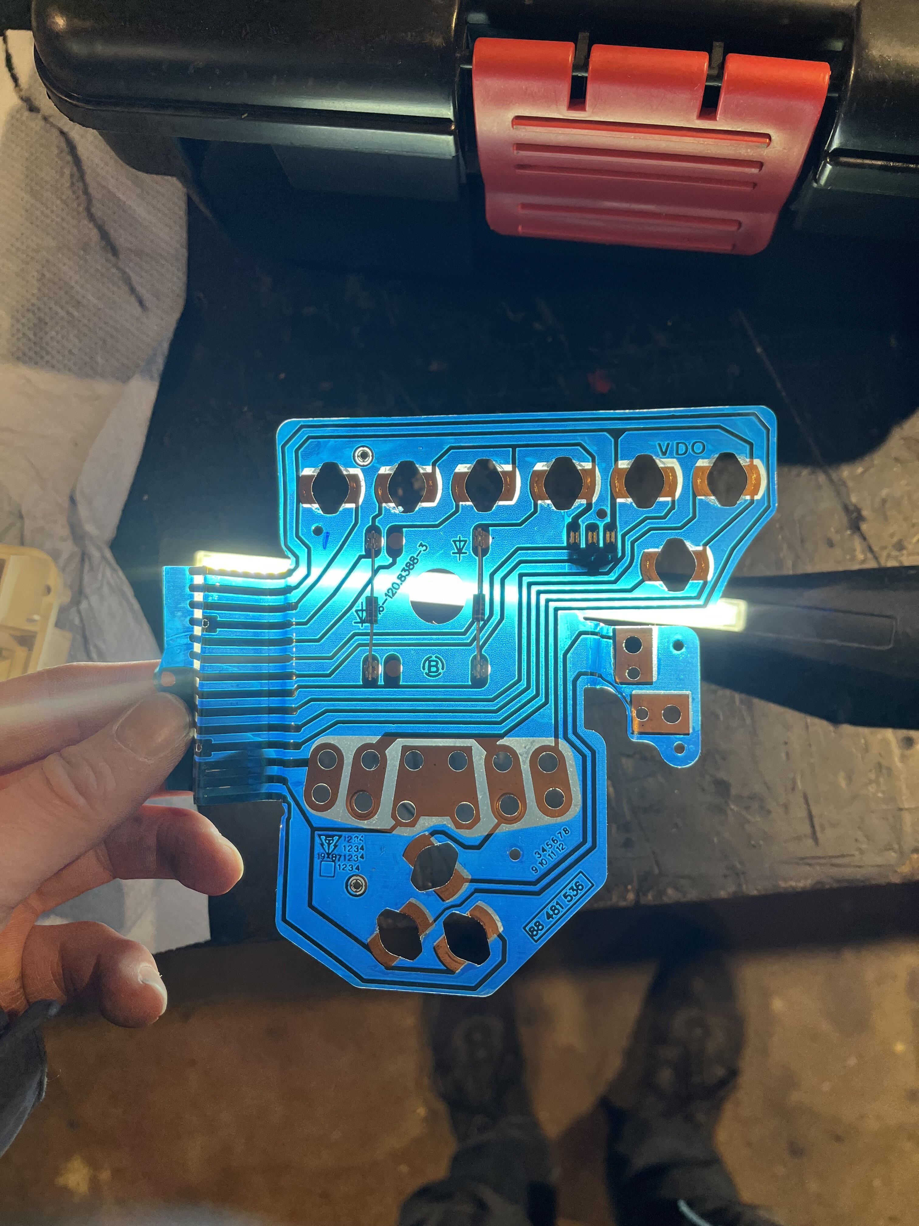

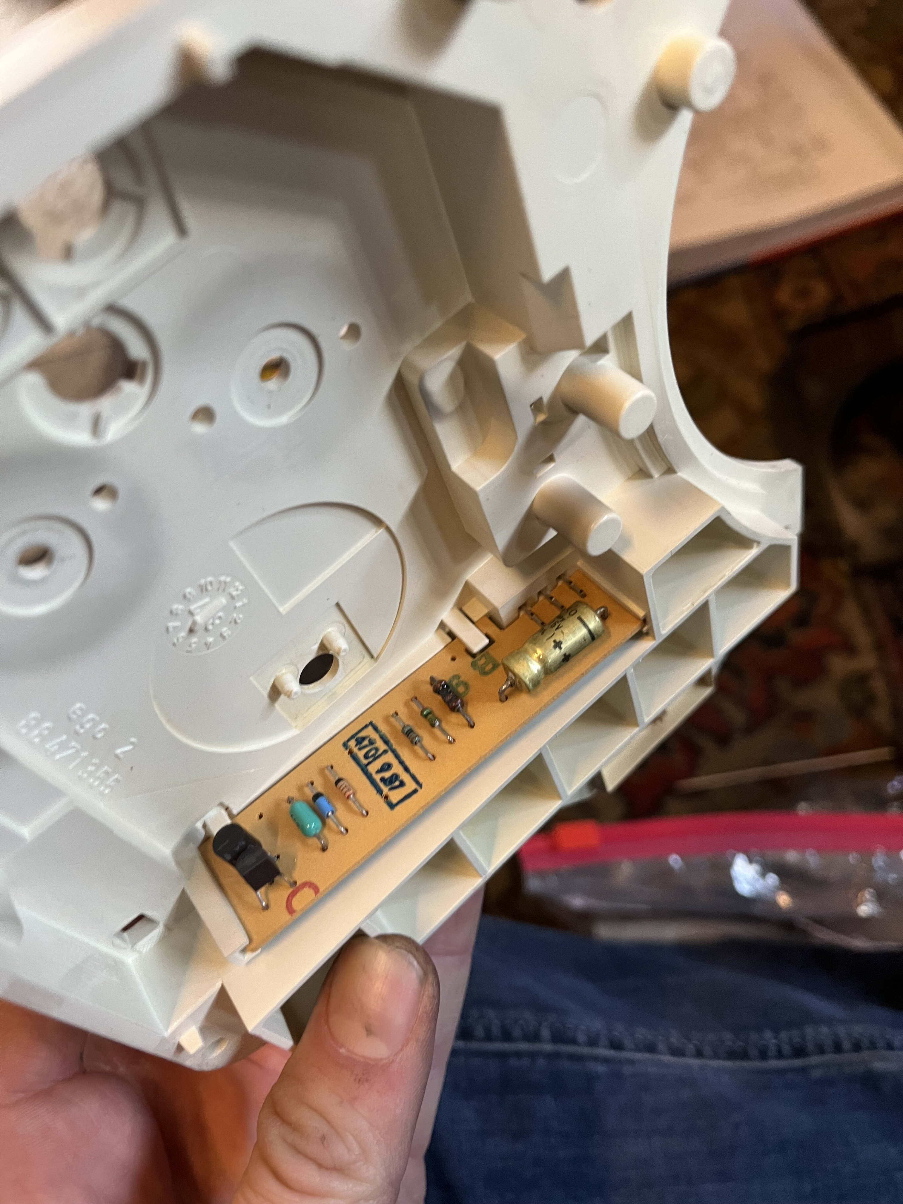

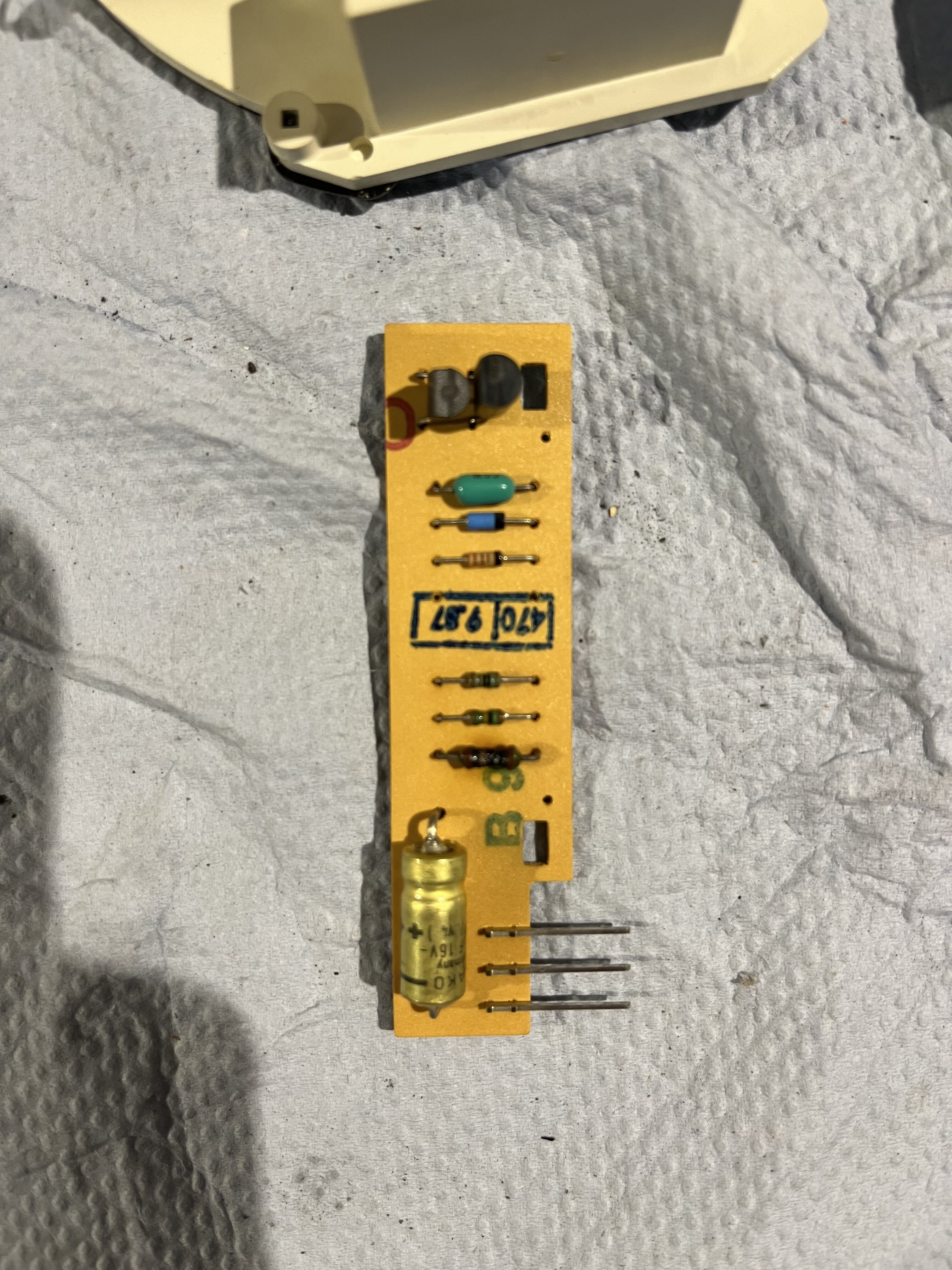

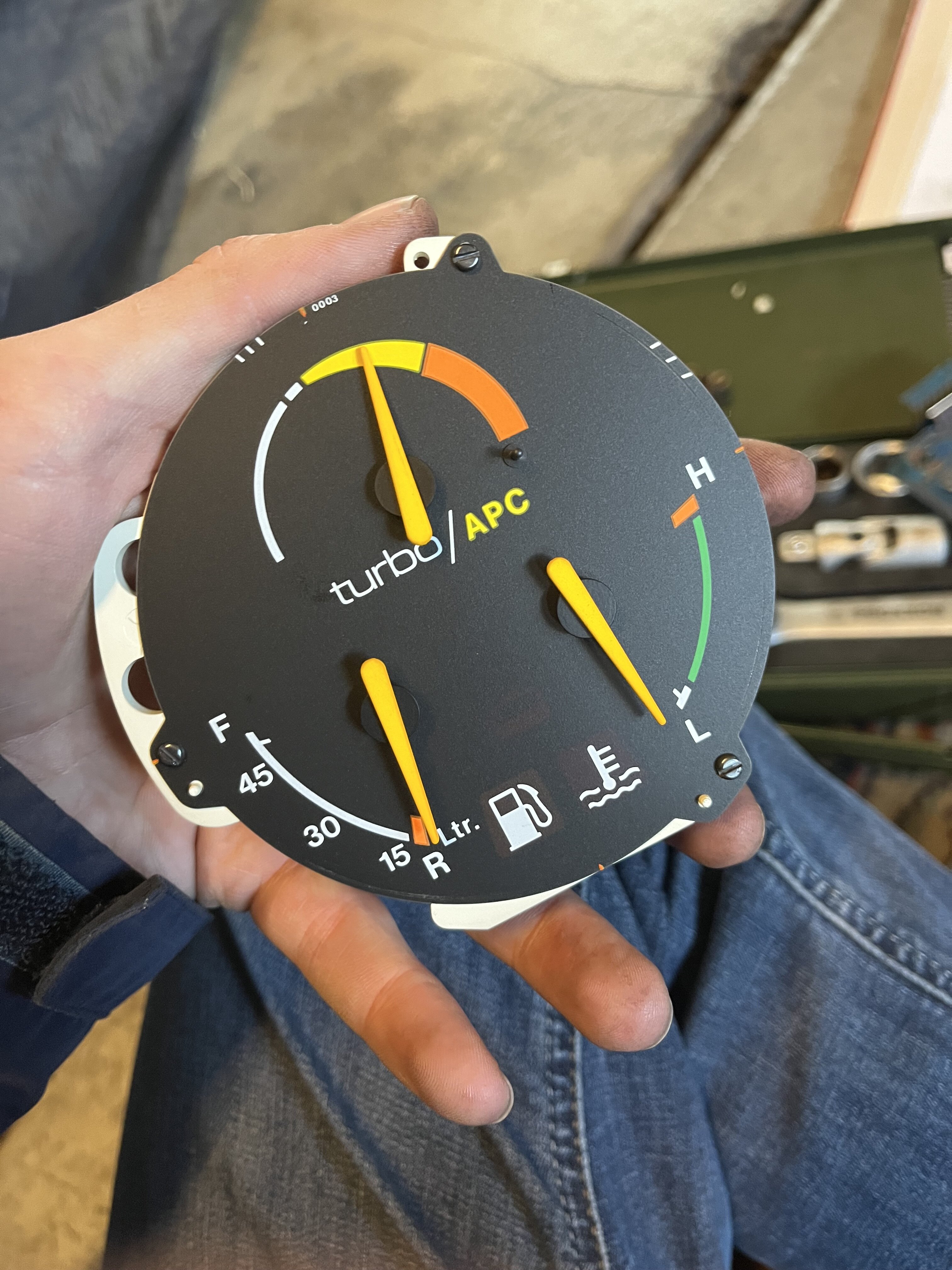

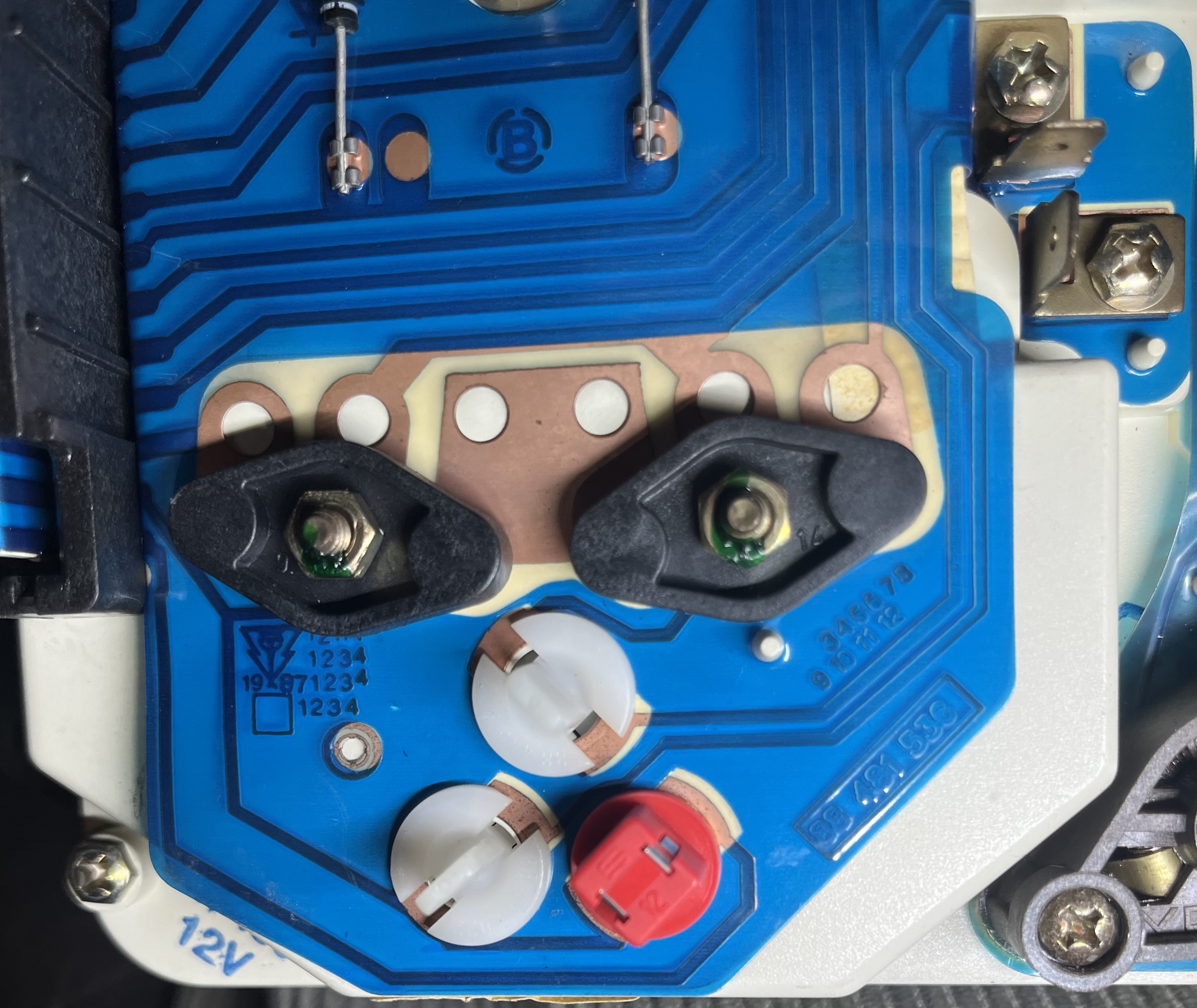

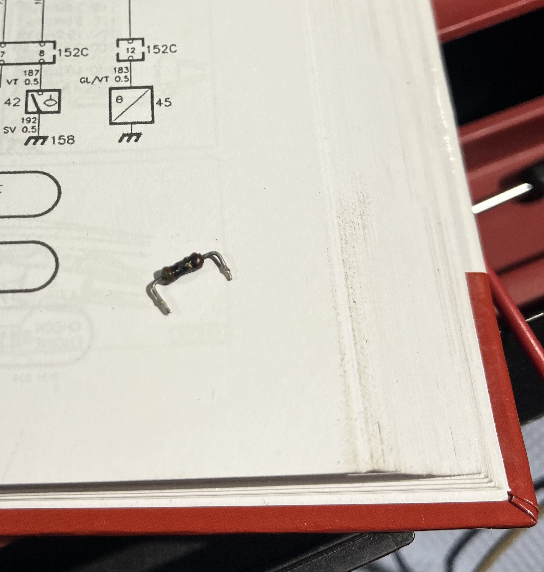

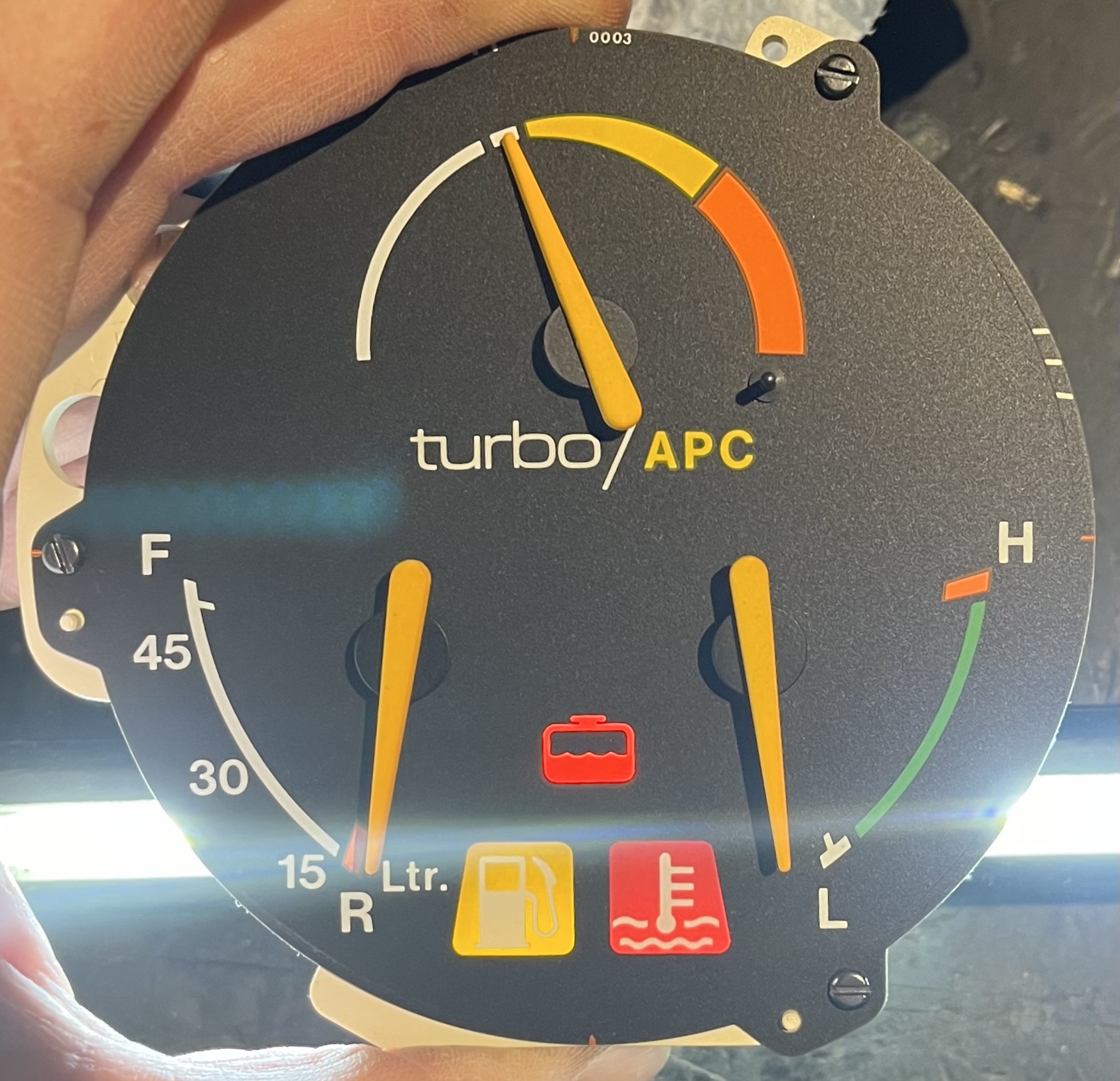

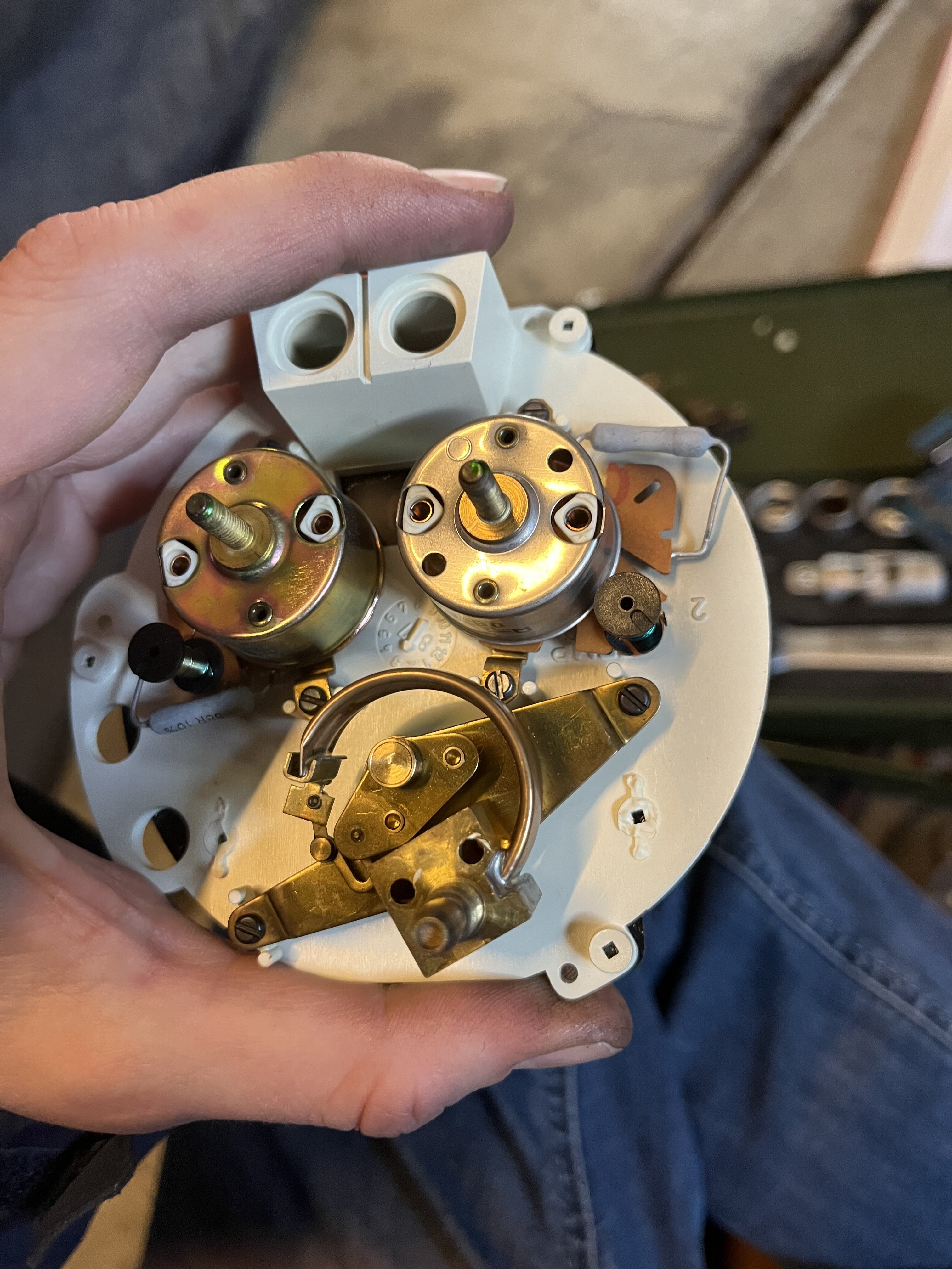

  3. Da war ich leider auf dem Holzweg. Die Platine is nur dafür da, den Test der Warnleuchten beim Start des Wagens durchzuführen. Den Widerstand habe ich jetzt trotzdem getauscht. Hier ist die Liste der Komponenten, die ich anhand der Fotos identifiziert habe (von der Stecker-Seite nach unten). Die Farben sind etwas schwer zu erkennen, also alle Angaben ohne Gewähr. Kondensator 47µF 16V R1 100kΩ R2 150kΩ R3 1kΩ Diode Diode Kondensator CGW104 0,1µF T1 (Mitte) BC649 T2 (Rechts) BC337-40 Überraschenderweise sind bei meinem Modell nur Platzhalter statt echter Warnleuchten für die Kühlwassertemperatur verbaut. An den vorgesehenen Kontakten sind auch keine Geber angeschlossen. Ich habe jetzt die Anzeige ausgebaut und werde die Lötstellen auffrischen. Mal sehen ob das hilft. Bild 1: Vorgesehene Warnleuchten im Blatt der Anzeige Bild 2: Rückseite des Instruments zeigt zwei der drei Warnleuchten sind Blankos. An den Kontakten für die Leuchten (oben rechts am Bildrand bei den Schrauben) ist nichts angeschlossen. Bild 3: In der Leiterfolie sieht man, dass die drei Anschlüsse der Platine eher mit den Kontrollleuchten als der Temperaturanzeige zusammen hängen.
  4. Fantastisch, danke 🙏! Ich wundere mich ein bisschen das deine Widerstände anders kodiert sind aber ich schätze mal, dass am Ende die selben Werte rauskommen. Danke! Ich werd das mal auslesen, vergleichen, Widerstand einbauen und mich zurück melden.

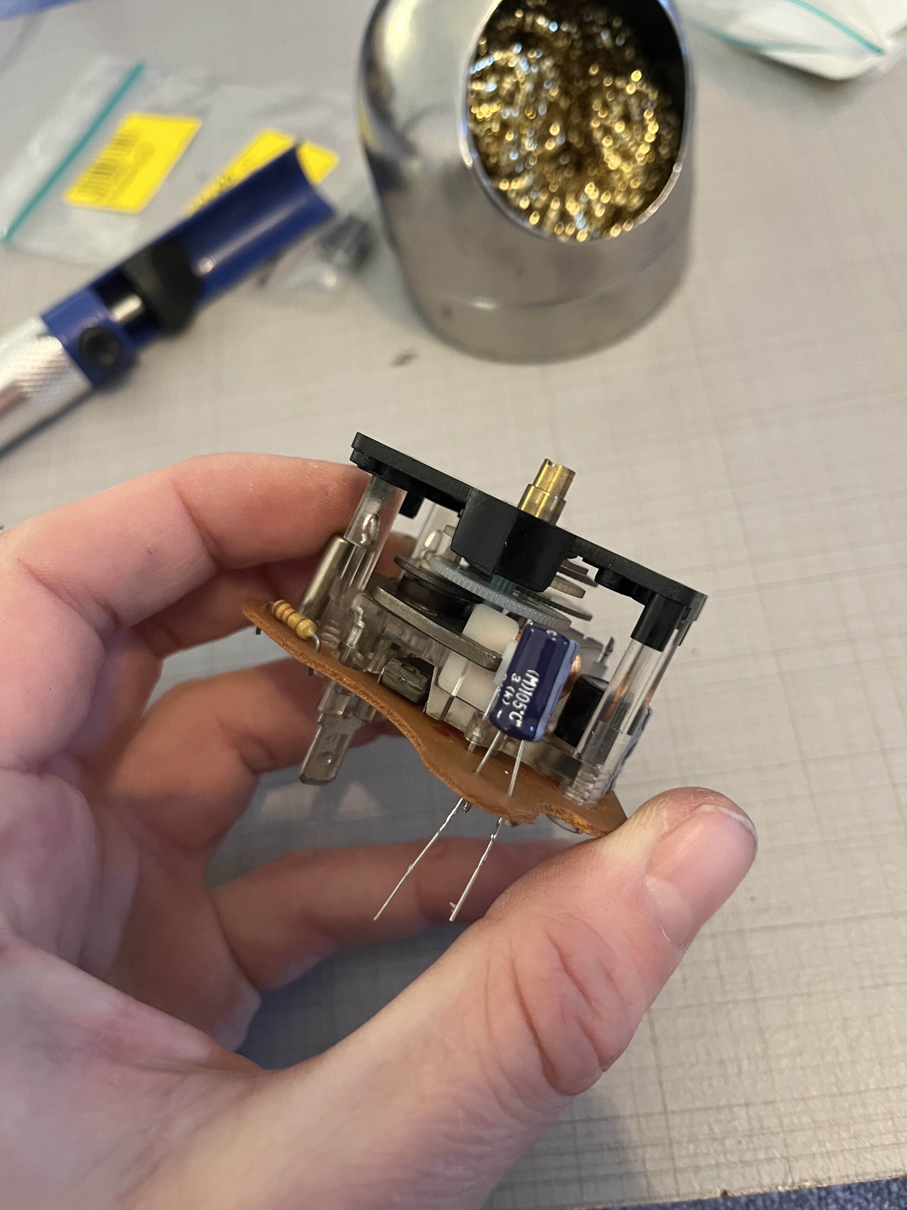

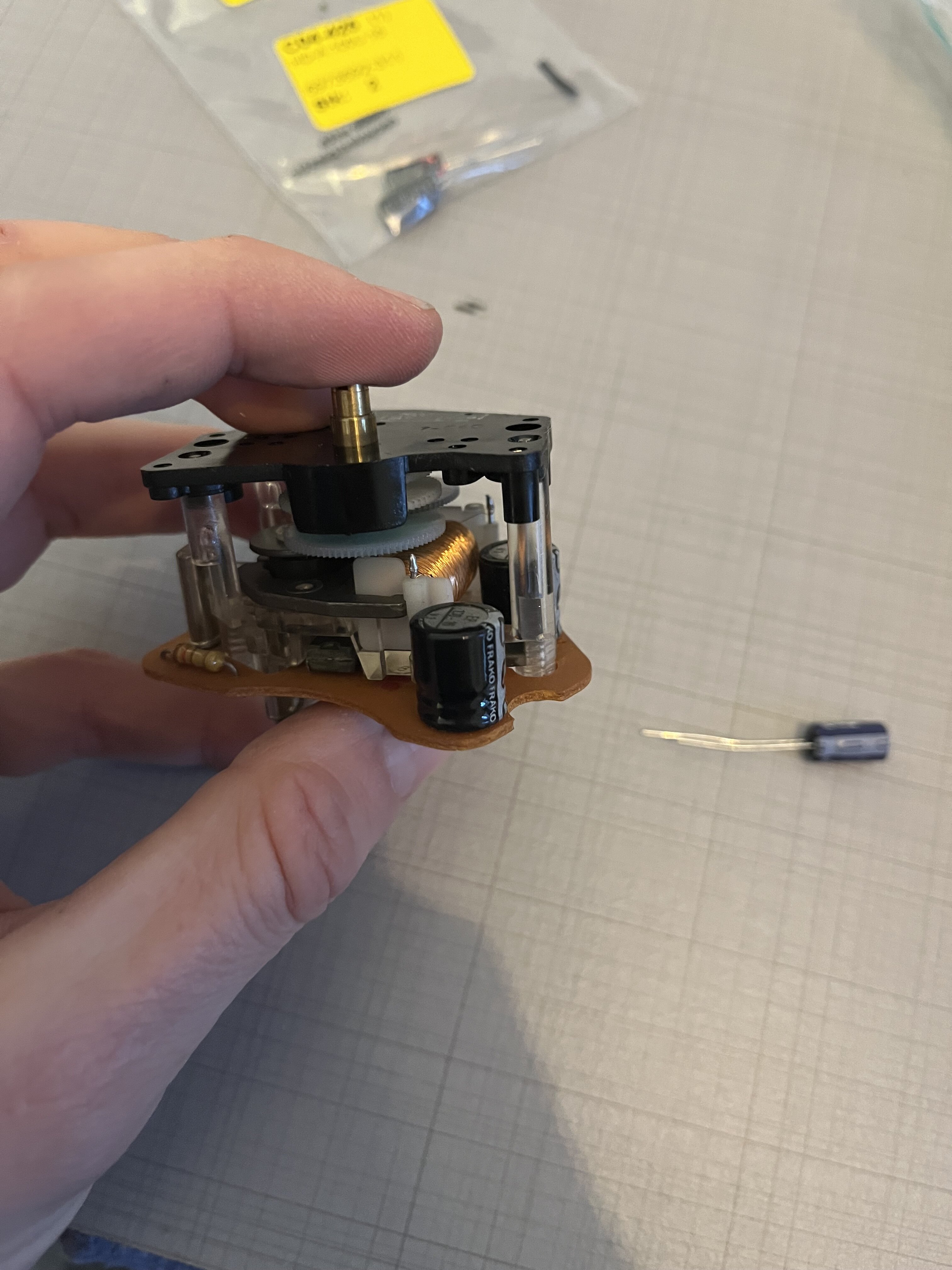

  6. Sorry wenn ich hier den alten thread wiederbelebe, aber ich wollte noch ein paar Infos ergänzen. Ich habe meine Uhr gerade repariert. Im 900 Turbo MY88 sind da 100µF 16V Kondensatoren verbaut. Wenn die kaputt sind ist mit einem Multimeter Durchgang mit praktisch keinem Widerstand zu messen. Ersatz gibts für 0,60€ bei reichelt. Ich habe mich etwas über die 6€ Porto geärgert und deswegen mehrere bestellt. Drei davon hätte ich abzugeben, ich würde das dann in einen Briefumschlag stecken statt DHL zu beauftragen. Beim Einbau muss das kürze Bein in das Loch das von unten mit einem Minus gekennzeichnet ist. Anbei noch zwei Fotos von der ausgebauten Uhr und dem neuen Kondensator, die Beinchen hab ich natürlich noch abgeknipst. Die Lötstelle (Bilder 6 und 7 im ursprünglichen Beitrag) lässt sich übrigens auch mit einem Lötkolben leicht lösen ohne auf eine kalte Lötstelle zu hoffen 😉
