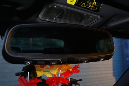

  4. Hallo Ursaab, das scheint ja bei Dir eine schwierige Geburt zu werden.... Also: Ich habe bei mir den Strom direkt oben vom Innenlicht genommen. Dazu brauchte ich nur zwei Kabel zu verbinden. Bei mir ist allerdings das ganze auch so geschaltet, dass ich das Navi selber ausmachen muss (Dauerstrom). Ich wollte nicht, dass es sich immer mit der Zündung einschaltet, sondern nur, wenn ich es brauche. Wenn man das Gerät nicht nutzt, also sich der Standort nicht verändert, geht es nach einiger Zeit von selber aus. Die Funktion der Abblendung bleibt aber nach wie vor erhalten. Die Kabel vom Stau-Melder lassen sich auch problemlos hinter der oberen Verkleidung an der Scheibe verstecken, so dass man sie nicht sieht. Gruss: Mittelalter

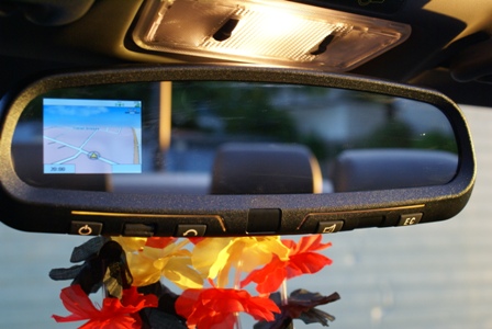

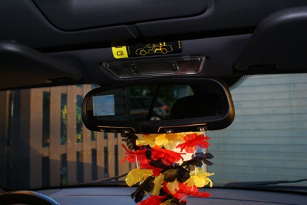

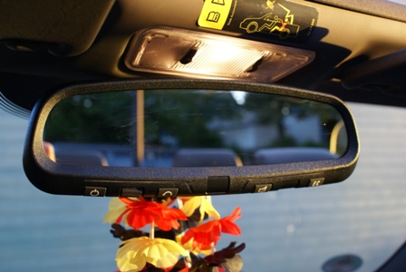

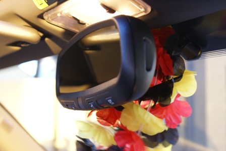

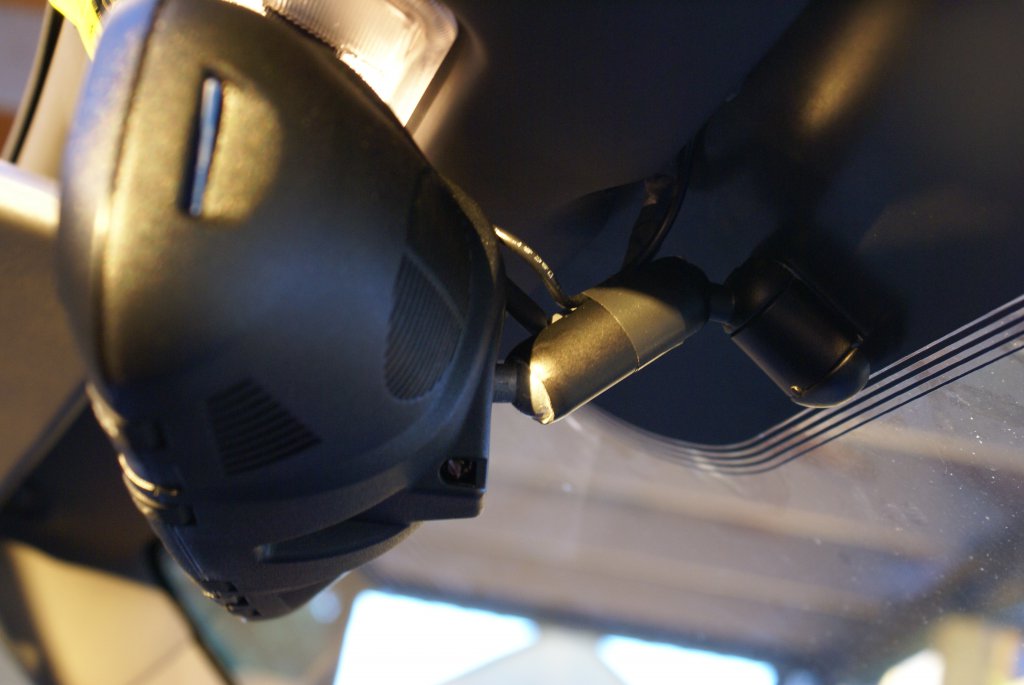

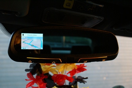

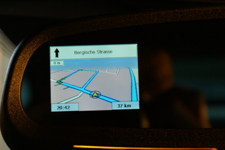

  8. Es hat geklappt! Nach einigem Hin und Her habe ich es geschafft. War auch nicht so schwer. Nachdem ich den originalen Spiegelhalter ausgebaut habe, musste ich das Gelenk mit der Platte am Spiegel raushebeln. Und was passiert? Klar: Spiegel geht kaputt! Ist zwar schade, aber das Ergebnis zählt. Nachdem ich nun diese Platte mit dem Gelenk in der Hand hatte, war die Frage: Wie jetzt diese Platte mit dem neuen Spiegel verbinden? Lösung war eigentlich sehr simpel: Einfach die Platte mit dem beiliegenden Adapter in die Kugelkopfaufnahme am neuen Spiegel eindrücken, festschrauben und fertig. Ergebnis: Passt, wackelt nicht und hat Luft! Angeschlossen habe ich die zwei notwendigen Kabel an der Innenleuchte. Man sieht kaum Kabel (incl. Stauwarner), die in die Verkleidung am oberen Rand der Scheibe führen. Angeschaltet und völlig überrascht über die einfache Handhabung des Navis. Bin absolut zufrieden. Sieht ausgeschaltet aus, wie ein ganz normaler Spiegel. Während der Fahrt mit dem Navi kein Vibrieren im Spiegel und klare und deutliche Ansagen über den internen Lautsprecher. Fernbedienung ist auch dabei. Und automatische Abblendung sowie Ambientebeleuchtung in verschiedenen Farben gibts obendrauf. Kann ich nur empfehlen. Ich werde mal ein paar Bilder einstellen, wo man mal sehen kann, wie das alles aussieht. Gruss: Mittelalter
