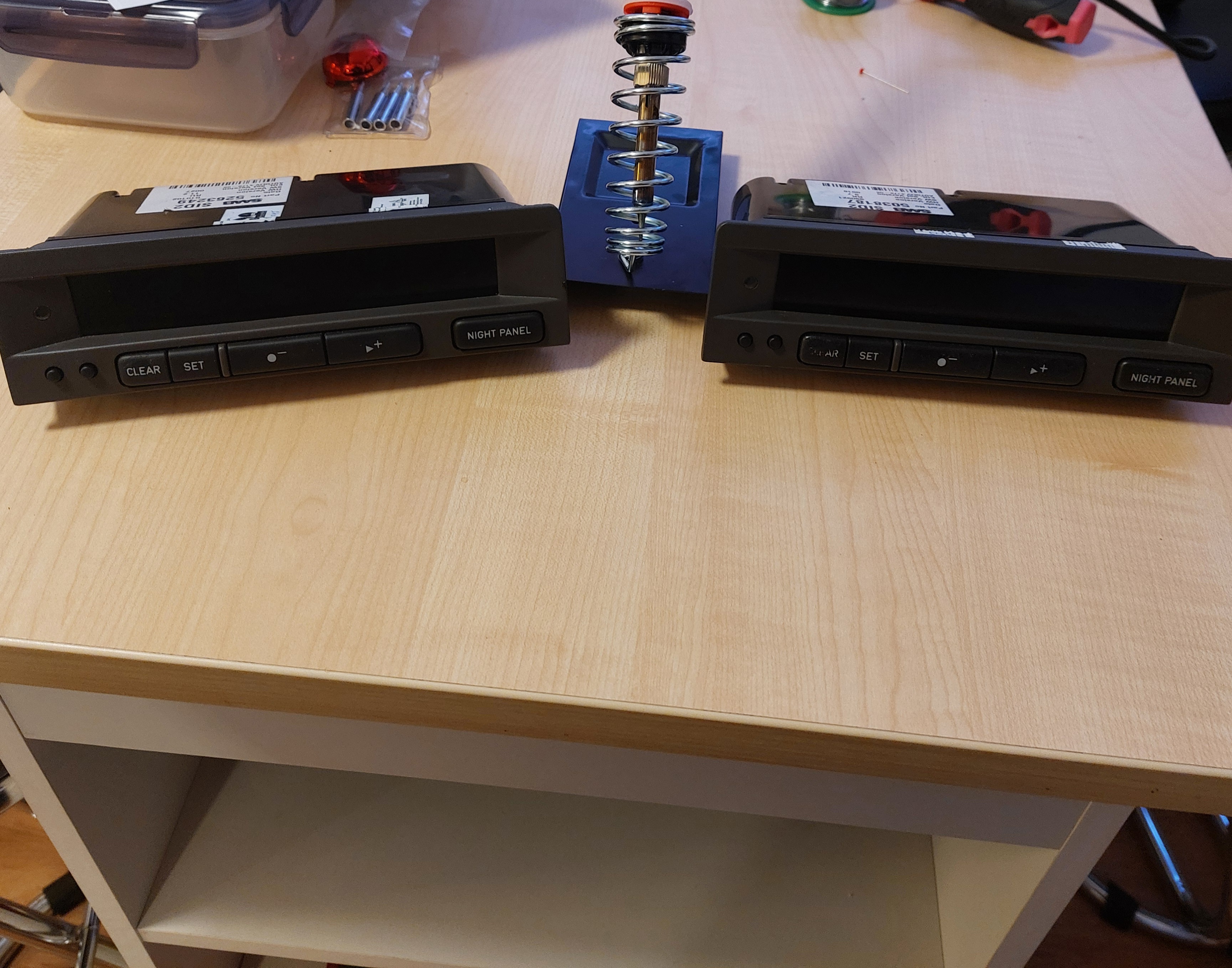

    Nu muss ich mich aber vielmals entschuldigen, dass ich geschwiegen habe Ich habe am Samstag mit Frauchen gemeinsam aus 2 fritten Sids und einem alten ausrangierten Haustelefon 1 funktionierendes Sid "gebastelt/gelötet was auch immer" Dank den tiefen dieses Forumes bin ich auf dieses "wir schlachten einfach mal alles, was uns in die Finger kommt" und am Ende war es... Nicht perfekt, aber funktional :-D Wäre Frauchen nicht gewesen, hätte der LS nicht festgelötet werden können, muss man der Richtigkeit auch erwähnen :) Ich "befürchte" nur, typisch Handwerker, weil es eben nicht perfekt ist und mehr als "och joar, was andere hinbekommen haben, kann ja so schwer nicht sein, u d wenn doch, wird eben improvisiert"... dass eben genau dieses "provisorisch" so lange halten wird, bis das der TÜV Sarah und mich scheiden wird ^^ Die bedienknöpfe wurden in diesem Atemzug auch umgetauscht, so dass sich nun ein "Frankenstein" im Auto befindet Ps. Dieses gruselige 4-5 mal gepiepe bei Zündung anmachen, kann man das raus programmieren? Das finde ich wirklich total... bäh

    Ich danke dir, dass du mir damit auf dem Weg gibst "da ist nichts an Bauteil, was in der Bordelektronik kommunikativ dem LS den Ton nimmt" ... Anstrakte Denkweise war dann meinerseits der falsche Ansatz und werde ich mich die Tage mal mit Lötgerätschaft hinsetzen. LG
