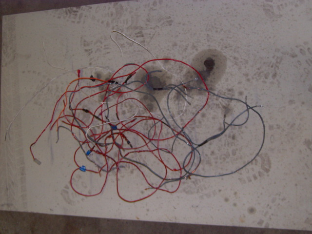

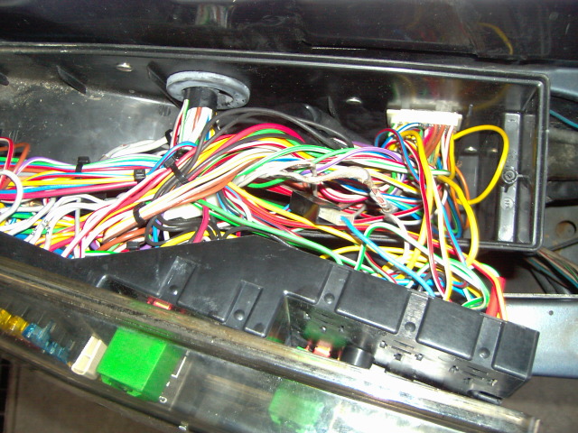

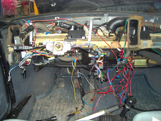

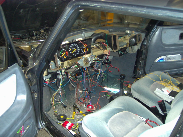

    Hi an alle ! vorgestern rief mich meine frau an und sagte mir, dass es in meiner carreaus allen spalten des armaturebrettes qualmt "raucht". Als ich das auto abohlen wollten hatte es kein strom mehr, so schleppen wir ihn die garage.Schnell fand ich heraus dass die zusatzinstrumente einen kurzschluss hatten.(Nicht + gesichert ) kabel wurden vom lichtschalter genomme fur die zusatzinstumente..... (nicht meine arbeit). Folge KABELBRAND ! .... bis jetzt 14 stunden arbeit!!!!! ich habe alle verbrannten kabel ersetzt. Hier ein paar bilder. Grüsse Chris
