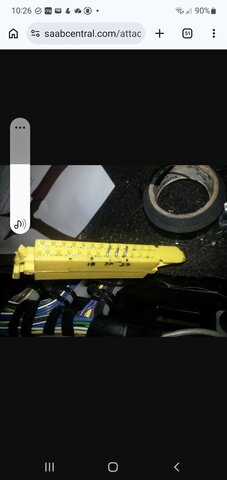

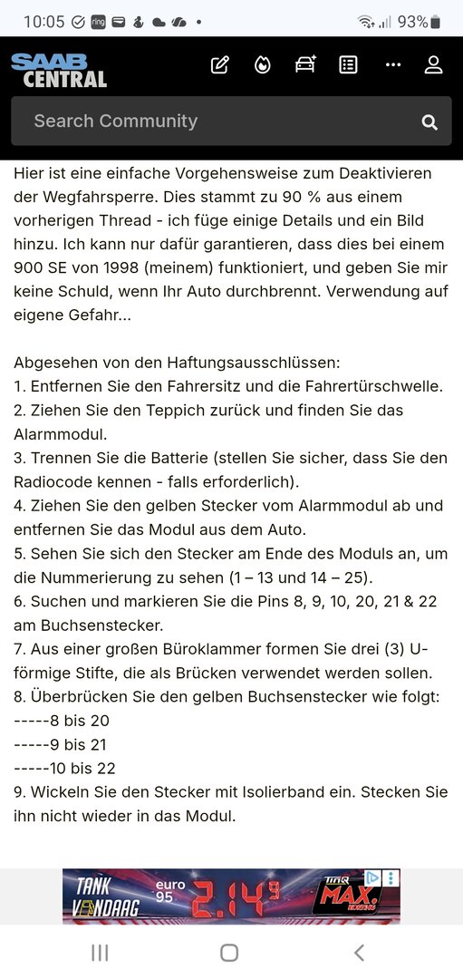

  5. Ich hab nochmal sämtliche Antworten gelesen... Als ich gefragt habe ob ich den Startunterbrecher nicht kurzschließen kann kam eine Antwort bezüglich einer anderen 'motronic' Ich hab dem damals nicht viel beigemessen, dachte irgendwas muss umprogrammiert werden.. --> Für die Sauger-Motoren (B204i und B234i sowie B258i) benötigt man eine andere motronic die keine Abfrage macht. Nummern der motronic ohne VSS: B204i Saab 4239638, Bosch 0261203459 B234i Saab 4239653, Bosch 0261203458 B308i Saab 4239018, Bosch 0261203180 Ich hab einen 2,3 SE, Bj 98. Passen alle drei obengenannten Teile oder brauche ich EINES dieser drei. Nur für mein Verständnis: wenn ich dieses Teil bekomme und mit meinem tausche, dann ist der Frosch nur noch ein reiner Türöffner, richtig? Muss dann noch irgendwas angelernt werden bzw ist das Tech2 nötig? Sorry fals ich nerve, aber das Thema muss bald ein Ende haben ansonsten muss ich ihn verkaufen was hier eigentlich niemand will... Gruss Frank
  6. Ok, dan ist es DAS auf jeden Fall nicht! Im Gegenzug also: Da er mit Bremsenreiniger AUCH nicht startet dan liegt es nicht an der Pumpe weil der Startunterbrecher sowohl Sprit als auch den Funken blockiert. Die hatte ich ja im verdacht nachdem er lief nachdem ich die Rückbank draussen hatte und auf dem Tank rumgeturnt bin.
  7. Da bin ich wieder... Der saab ist jetzt fast 2 Wochen problemlos gelaufen - bis gestern! Morgen fahr ich wieder hin und schau mir den Zikkus wieder an. Diesesmal auch bewaffnet mit dem RICHTIGEN kerzenstecker um den Zündfunken zu checken! WENN ich ihn zum laufen kriege werd' ich ihn zum Auslesen mit einem Tech2 mal zu einem Saab Spezialisten bringen - ich hab da wen gefunden... Auch das Multimeter koomt mit um die Batterie (volt/Ah) zu messen bzw die pole/kabel kontrollieren/ reinigen mit Schleifpapier. Das Saabforum hier in NL lebt nicht wirklich, hab zum Thema aber einen interessanten Kommentar gefunden: Unser Saab hat eine Automatik und laut einem Forum-bericht kann der NSS (neutral safety switch) probleme bereiten. Also der schalter der dem Auto sagt, das der Wahlhebel in 'P' steht. Meinen Mercedes kann ich in P bzw N starten - ist das bei Saab auch so? Und kann ein kaputter Schalter diese Symptome hervorrufen? Also startmotor dreht, aber springt nicht an? Und ketzte Frage: WAS unterbricht der Startunterbrecher genau? Die Benzinpumpe oder die Zündung? Letzteres wäre bei mir plausibel, da es mir Startpilot auch nicht funktioniert... Gruss, Frank
  8. Ok. Ich kann nicht unter die isolierung schauen, aber die kabel sind nicht oxidiert oder verschlissen. Was mir nich eingefallen ist: wenn die Benzinpumpe der Übeltäter ist, dann hätte er doch mit Bremsenreiniger anspringen müssen, oder? Ich nehme an, der Startunterbrecher legt die Pumpe lahm. 'Nicht starten mit Bremsenreiniger' geht mehr Richtung 'kein Funke'. Leider konnte ich das nicht ausschließen.
