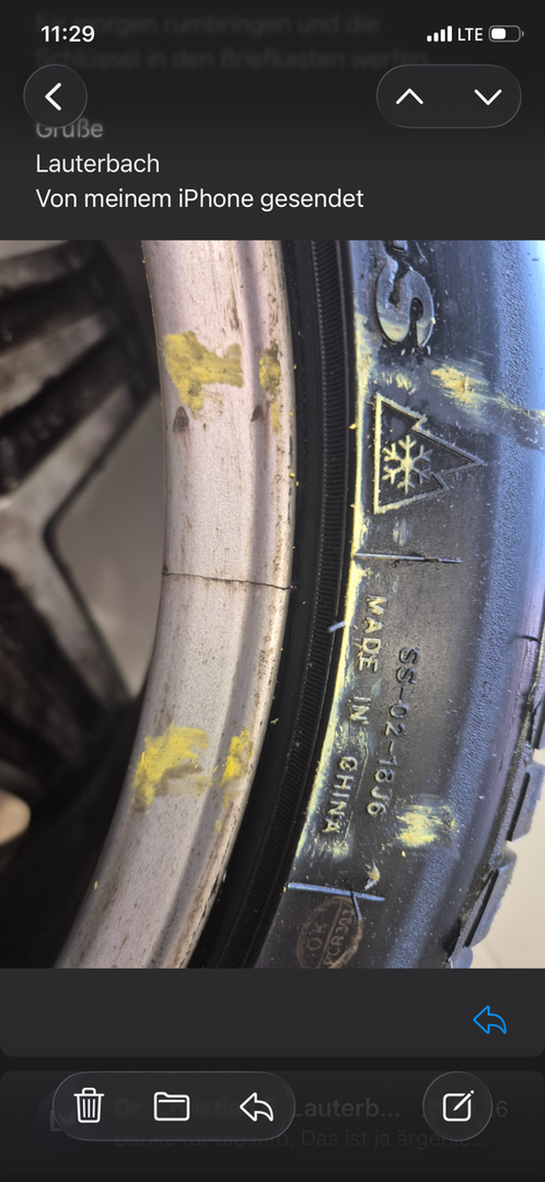

Bei genauerer Betrachtung des ersten Bildes sieht man leider den Riss wenn ich mich nicht täusche

Lieber Klaus. Der Wagen ist jedes Jahr bei nem Saab Spezi nachdem er Max 2500 km gelaufen ist. Dieser hat die Dinger mit Hammer und Dorn aufbekommen. Beides hatte ich auch geschrieben weiter oben. Also kannst du ganz beruhigt sein. Danke für deine Anteilnahme 😘

So ernsthaft: Hab den Wagen zwei Jahre und fahre pro Jahr max. 2.500km. - Da hält das Profil noch ein wenig. Auf Nachfrage bei meiner Werkstatt (Saab Spezi in der Region) hat er die wohl mit nem Hammer und nem Dorn in 10 Sekunden auf bekommen. Mir ist nicht ganz klar wie so dass ich wohl eher dem Hinweis von Rene folgen werde.

Das ist mir klar mit dem Riss. Will nur Sicherstellen das die auch entsprechend begutachtet wird und nicht so aus dem Gefühl heraus...ist nen Riss. er hat die nicht mal richtig angesehen. Ansonsten ne Idee wo ich nach ner neuen Felge suchen könnte?

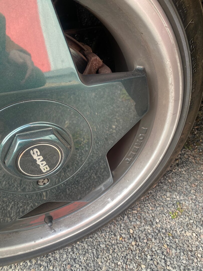

Morgen werte Gemeinde, als ich mir vor 2 Jahren mein schönen 900er angelacht habe waren au selbigen schon 4 Borbert A felgen in 7 1/2 J x 17 H2 die vom Vorbesitzer in Wagenfarbe lackiert wurden. Ein Traum. Nun habe ich die Herausforderung, dass vorn links der Reifen Luft verliert (in 2-3 tagen von 2,5 auf 1,4 bar). Bild von meiner Werkstatt ergab dass es wohl die Felge ist... Der erste Besuch bei nem Felgendoc war ernüchternd. Der meinte ohne sich das ganz im Detail anzusehen muss nen Riss sein - machen wir nicht und ohne Schlüssel kriegen wir die Felge nicht runter (hab damals kein Schlüssel dazu bekommen). Anfrage bei nem zweiten Felgendoc zur Ansicht und begutachtung läuft. Parallel dazu habe ich gestern mal versucht die felge zu finden. Anscheinend produziert die Borbert nur noch in 15 Zoll. Zudem las ich dass Schüssler die wohl damals vertrieben hat. Könnt Ihr das Schlüssler bestätigen und habt Ihr ne Idee wo ich eine Felge in 7 1/2 J x 17 H2 herbekomme und worauf ich bei der Suche noch achten muss oder ob das aussichtlos ist? Müsste ne 4 Loch Felge sein. Ich bin auf dem Gebiet kompletter Laie und habe leider gar kein Plan bin aber lernfreudig. Besten Dank für Eure Hilfe Der der vorn links Luft verliert.... Christian
