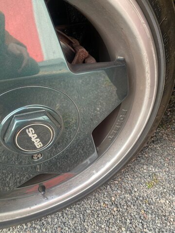

als ich mir vor 2 Jahren mein schönen 900er angelacht habe waren au selbigen schon 4 Borbert A felgen in 7 1/2 J x 17 H2 die vom Vorbesitzer in Wagenfarbe lackiert wurden. Ein Traum.

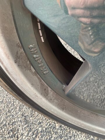

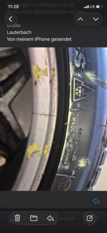

Nun habe ich die Herausforderung, dass vorn links der Reifen Luft verliert (in 2-3 tagen von 2,5 auf 1,4 bar). Bild von meiner Werkstatt ergab dass es wohl die Felge ist...
Der erste Besuch bei nem Felgendoc war ernüchternd. Der meinte ohne sich das ganz im Detail anzusehen muss nen Riss sein - machen wir nicht und ohne Schlüssel kriegen wir die Felge nicht runter (hab damals kein Schlüssel dazu bekommen). Anfrage bei nem zweiten Felgendoc zur Ansicht und begutachtung läuft.

Eine Riss kannst du vergessen.
Kein seriöser Felgendoc wird das reparieren.
Und wenn es einer anbietet würde ich es nicht machen lassen.
Und runter muss die Felge eh vom Auto...
Das ist mir klar mit dem Riss. Will nur Sicherstellen das die auch entsprechend begutachtet wird und nicht so aus dem Gefühl heraus...ist nen Riss. er hat die nicht mal richtig angesehen. Ansonsten ne Idee wo ich nach ner neuen Felge suchen könnte?

Zu der Undichtigkeit. Das kann auch gerne am Felgenhump im inneren der Felge liegen.
Bei der Menge an verlorener Luft sollte das im Wasserbad sichtbar sein, wo genau die Luft austritt.

Bei genauerer Betrachtung des ersten Bildes sieht man leider den Riss wenn ich mich nicht täusche
