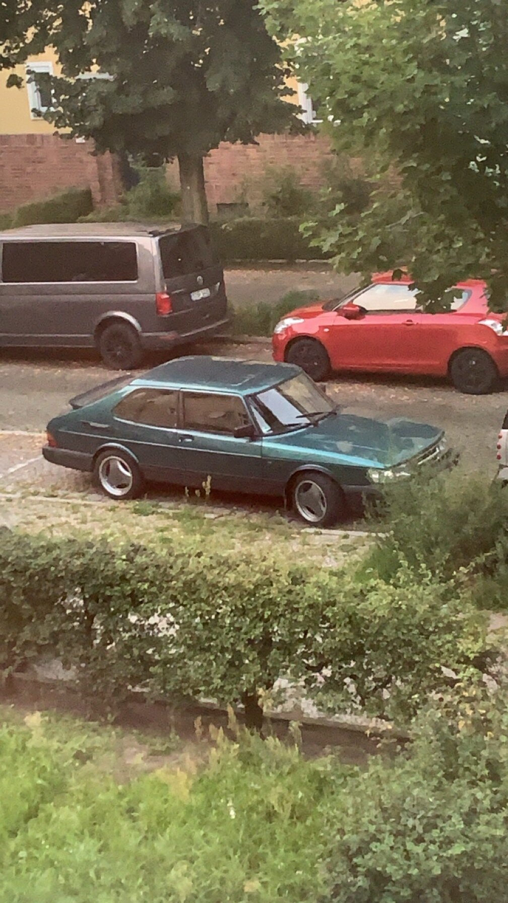

  7. Mein Saab 900 Turbo Bj 92, geht seid einiger Zeit nicht mehr an, wir haben alles geprüft und sind zum Entschluss gekommen, dass die Einspritzdüsen keine Signale bekommen. Weiß jemand woran das liegen könnte, denn Benzindruck ist da.
