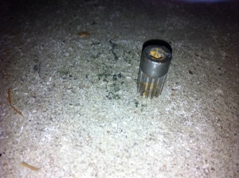

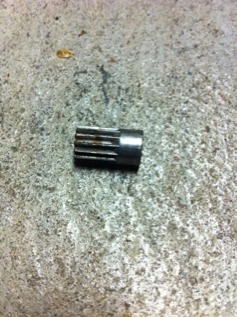

  20. moto hat auf der_rote's Thema geantwortet in 99, 90, 900 I
    ja, gibt es. Die effektivste Möglichkeit ist das Teilchen niemals bis zum Anschlag und dann noch ein kleines Stückchen weiter mit Kraft weiterzudrehen. Das ganze Teilchen ist Butterweich. Dann verbiegen die Zähne und vorbei ist es. WD40 würd ich nicht nehmen, da die Abdichtung zum Bremsflüssigkeitsraum nur über einen simplen O-Ring erfolgt und wer weiss wie der auf WD40 reagiert. Hier ist übrigens so ein Übeltäter in funktionsfähigem Zustand. Gruß Moto
  21. moto hat auf der_rote's Thema geantwortet in 99, 90, 900 I
    @ der_Rote Auch wenn das Gewinde an der Einstell"schraube" dich reizt, es ist keine Schraube! lediglich ein Zahnrad. Das Gewinde dient lediglich zum Befestigen des Dichtstopfens und des Sicherungsringes. Wenn Du also schon einen neuen Sattel hast und den alten trotzdem noch rein Interessehalber zerlegen möchtest und den Sicherungring der Einstell"schraube" auch schon rausgepopelt hast, dann musst Du an dem Einstelldingens nur ziehen. Wenn du es raus hast wirst Du ein total zerwürgtes Zahnrädchen mit Inbus an einer Seite sehen, was Du für eine Schraube gehalten hast und froh sein einen alternativen Sattel zu haben, weil es das zerwürgte Teilchen eh nicht einzeln gibt. :) Gruss Moto
