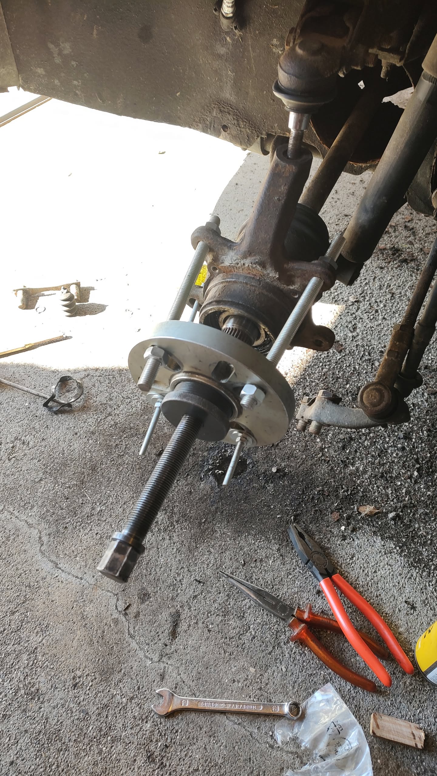

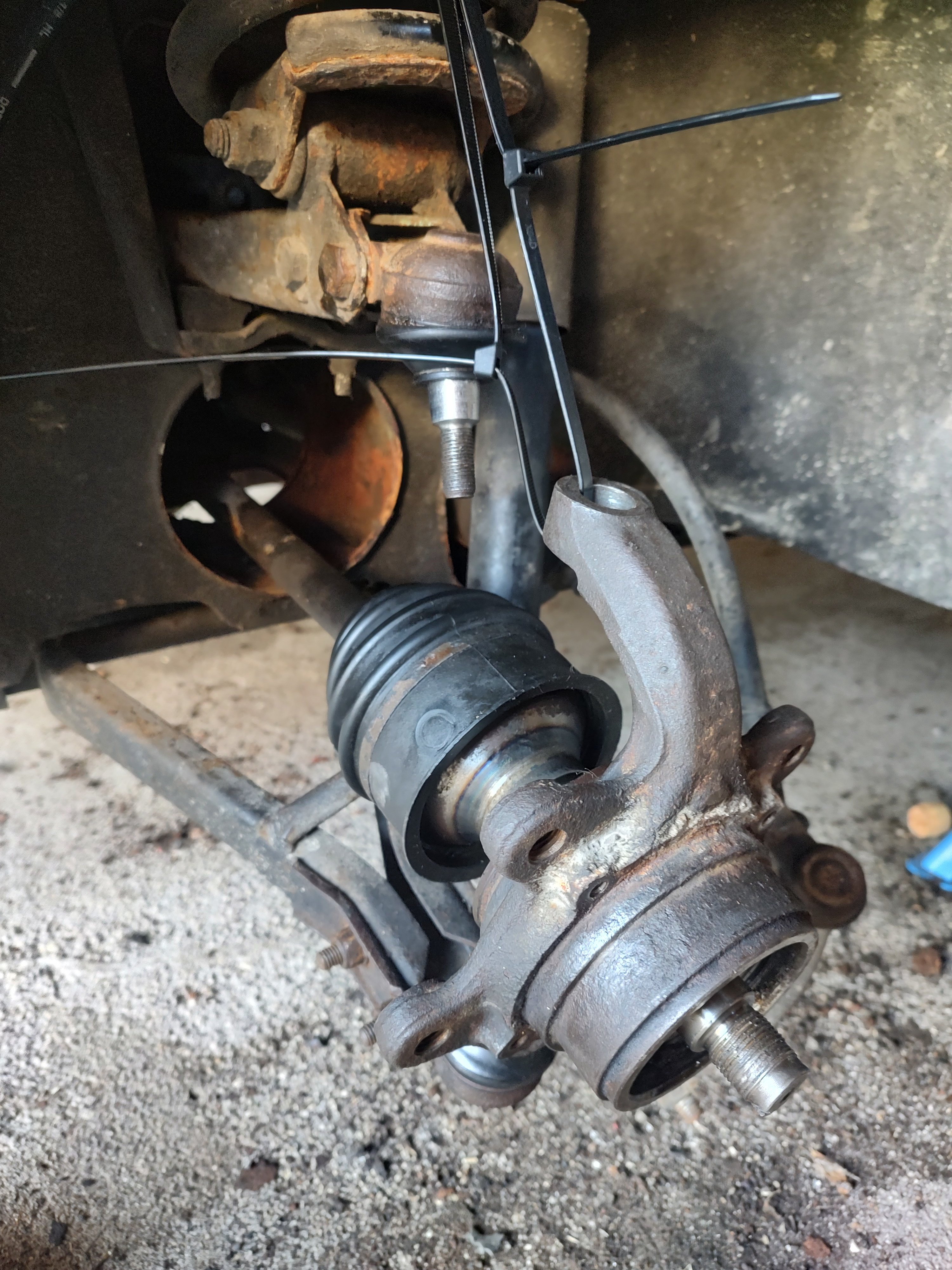

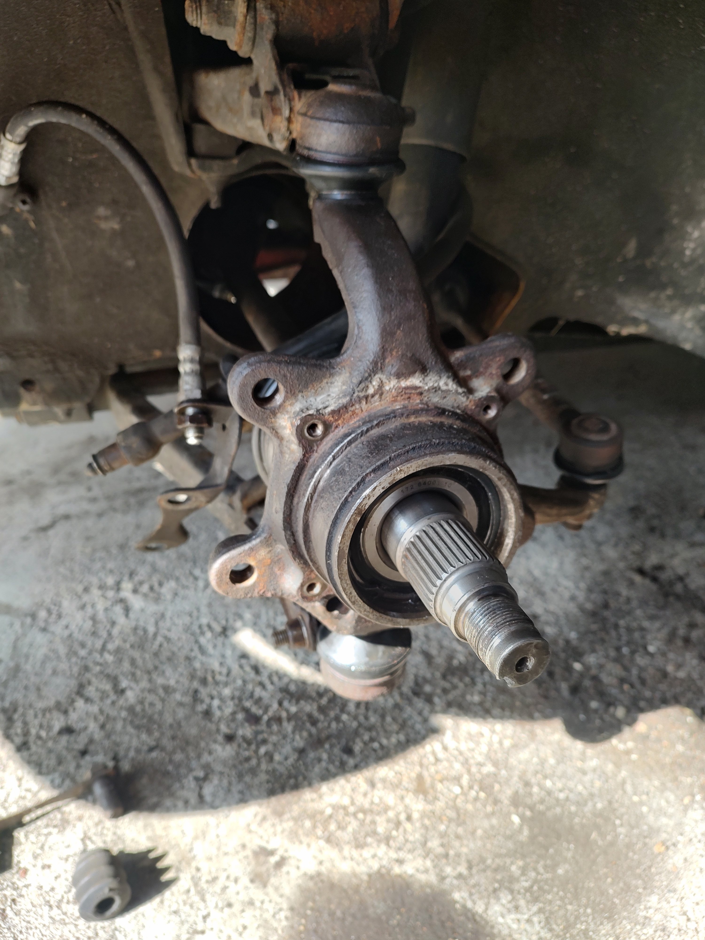

Ja richtig die ist von außen draufgepresst. Das heißt ich muss die Welle zerlegen und dann des teil einpressen und dann die welle wieder zusammen bauen ?
99er Antriebswelle und Achsschenkel einbauen
Mit dem alten Radlager drin, war es relativ schwer die Antriebswelle auszubauen bzw. aus zu pressen. Wie bekomm ich jetzt die Welle wieder in den Achsschenkel mit dem neuen Lager drin? Die Welle einfach durch stecken funktioniert nicht
Ok ich mess Morgen mal nach. Aber ich muss doch nicht die Antriebswelle zerlegen um die in den Achsschenkel und durchs Radlager zu stecken oder ?
Hab das alte Lager leider nicht mehr.( Das neue Lager hab ich bei Skandix gekauft und da gab es auch nur des) Das alte war sehr schwer zum runter bekommen
Ich hab den Achsschenkel ausgebaut un das Neue Lager einpressen zu können, aber jetzt kann ich die Antriebswelle nicht durch das lager stecken (die Demontage war auch nicht ganz einfach)
Servus, Ich komm nicht weiter beim Einbau der Antriebswelle. Ich schaffe es nicht den Achsschenkel mit neuem Radlager auf die Antriebswelle zu stecken, schieben, drücken... Konnt auch nix dazu finden. Weiß jemand von euch wie das geht ? Vielen Dank schonmal im voraus und einen schönen Tag Leo
