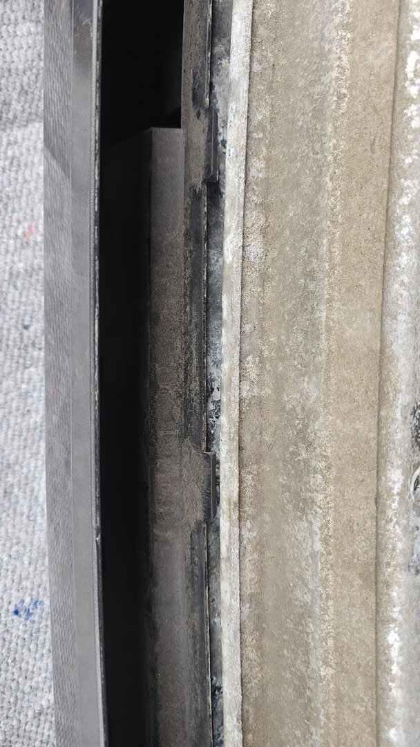

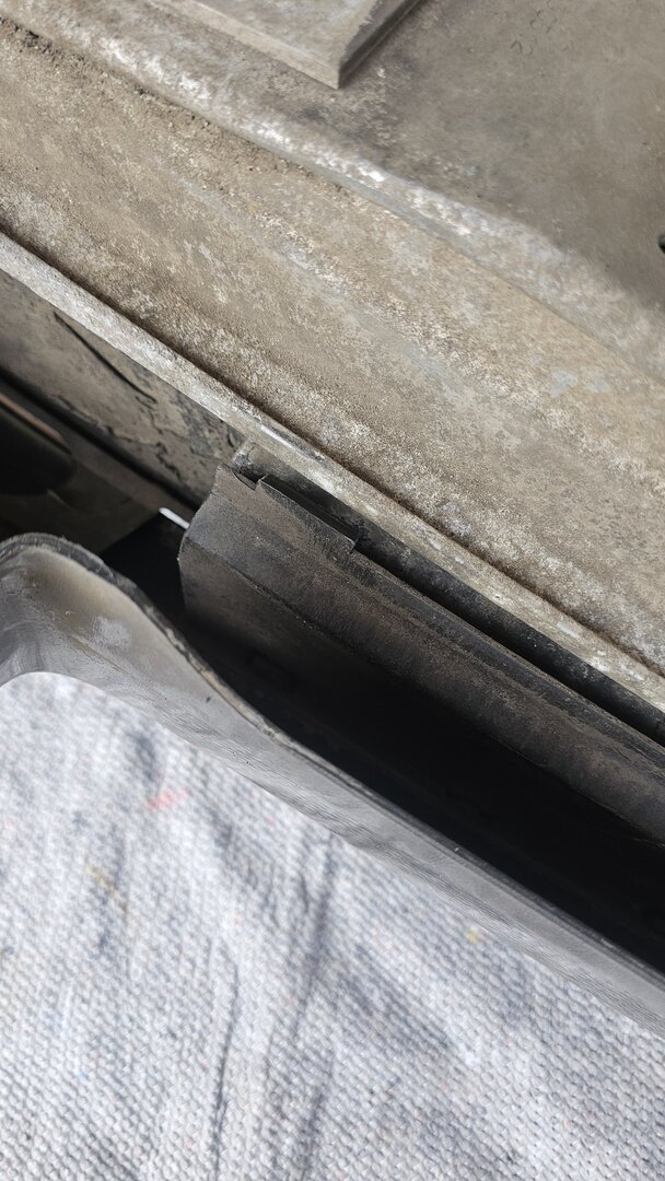

    Also Liebe freunde! Heckstoßstange ist dran, ich hab das styropor jetzt weg gelassen welches in dem metallfänger sitzt. Wahrscheinlich durch alter, hitze etc. Hat sich dieses etwas ausgebreitet wodurch ich den Metallfänger nicht einclipsen konnte. Auch noch eine Info an leute die vom Vorfacelift die Benzin Pumpe übernehmen wollen, falls es so verrückte gibt. Eure Tankanzeige und DTE wird nicht funktionieren, kann auch sein es ist nur bei mir so. Egal ob mit original 2003er stecker oder 2001er stecker, er kann es nicht auslesen, höchstwahrscheinlich sind Pin Belegungen anders obwohl er mir den Durchschnittsverbrauch anzeigt. Umbauen und Umpinnen kann ich selber vergessen da die schläuche nicht einfach abzu ziehen sind! Vielleicht hilft es ja leuten in der Zukunft!

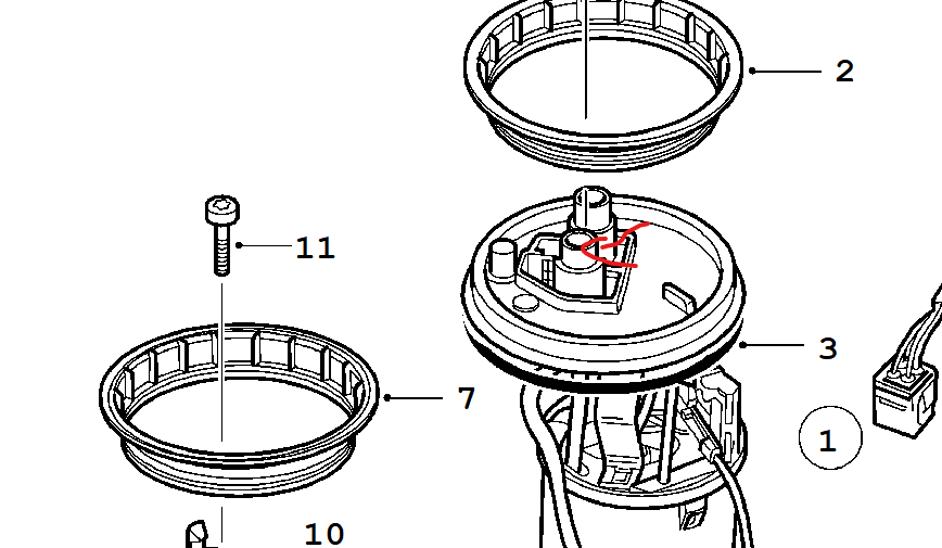

  9. Mxrvin02 hat auf Mxrvin02's Thema geantwortet in 9-5 I

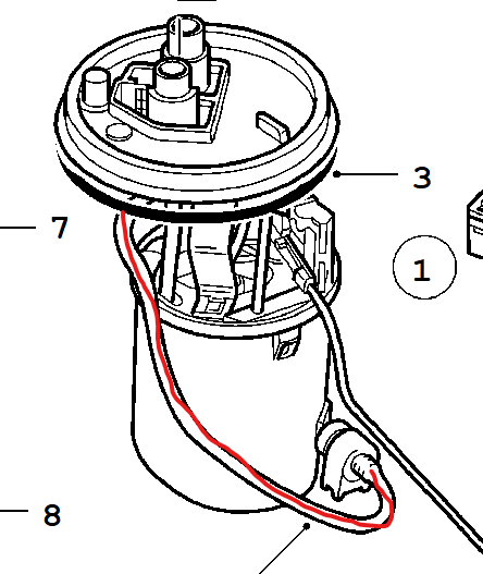

    Ich glaube ich habe mich falsch ausgedrückt, die benzinpumpe sollte ohne probleme raus gehen. Ich meinte das ganze gestell der Pumpe, bei dem beitrag ist die Explosionszeichnung, dort geht ein Benzinschlauch vom oberen ende nach unten in einen Plastik "Stutzen" rein, dass rot markierte. Wenn ich versuche das ganze Teil rauszuholen, ist dieser eine schlauch im weg, ich bleibe sozusagen an dem Loch der Pumpe hängen.

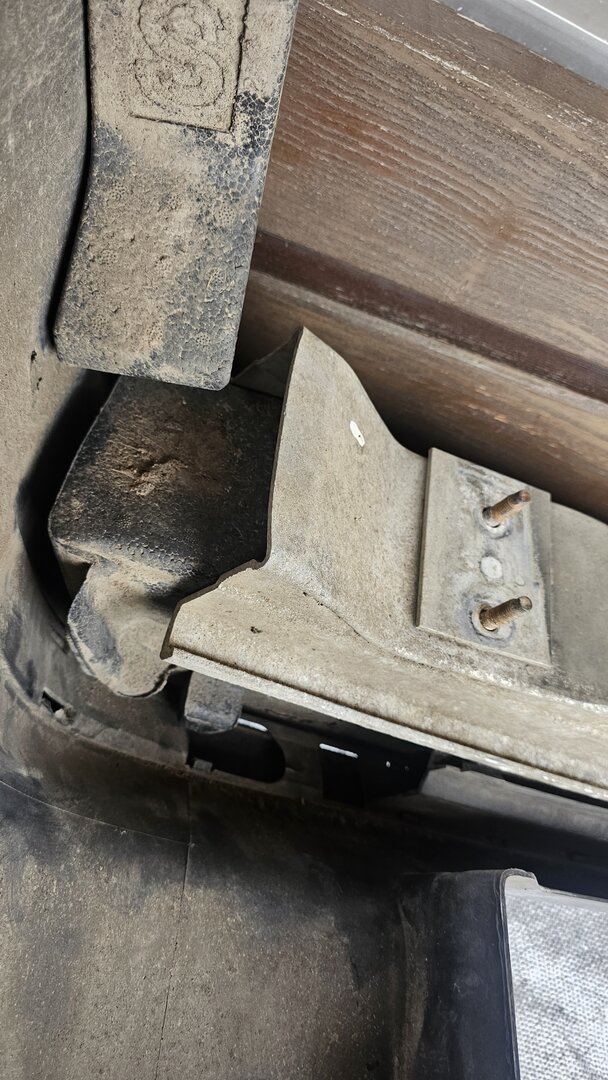

    Die Stoßstange hat keine AHK, ich habe beim Schlachter gesehen der Metall Fänger ist an der Plastik Stoßstange eingeklippt. Diese Schaumstoff/Styropor dinger machen das leben schwer da muss alles perfekt passen. Ich Packe das Ganze Zeug zu einem, Metall Fänger, Schaumstoff und Stoßstange. Morgen muss ich mal schauen ob ich das hin bekomme.

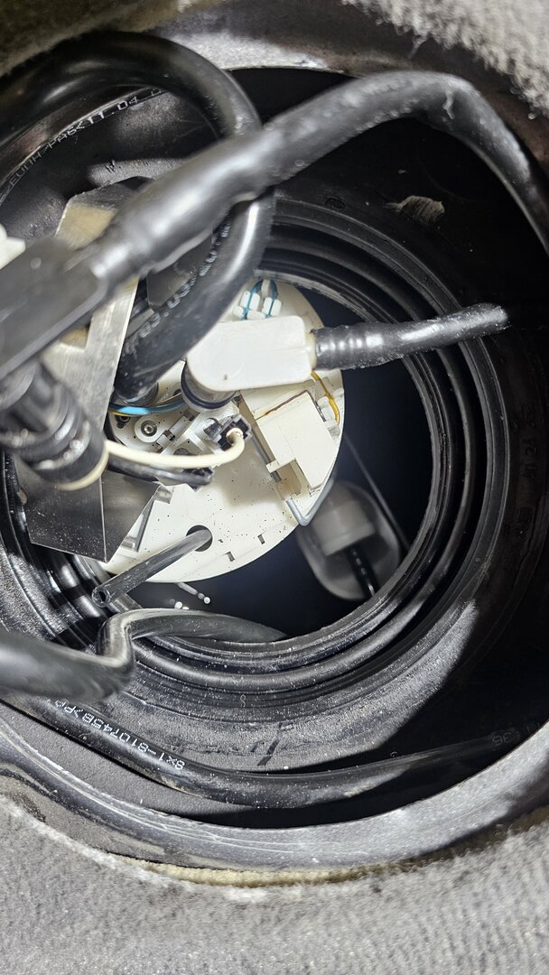

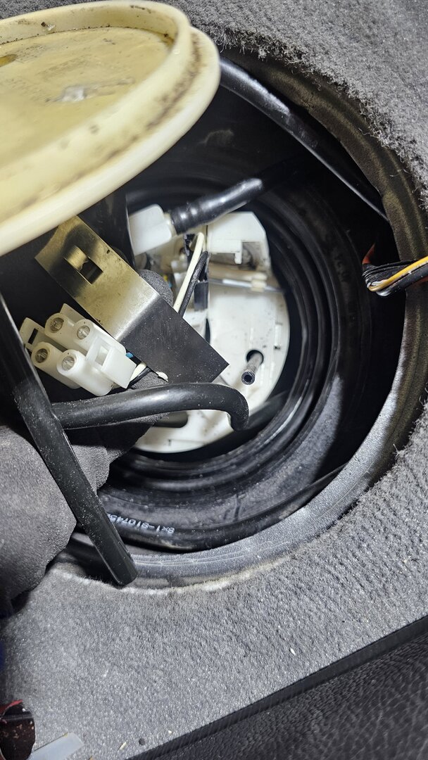

  11. Mxrvin02 hat auf Mxrvin02's Thema geantwortet in 9-5 I

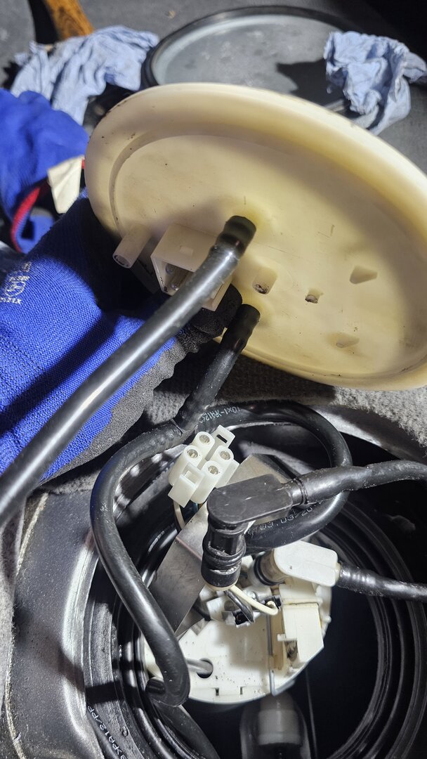

    Eigentlich Müsste ja nur dieser eine Schlauch vom Deckel runter, dann wäre der Deckel lose, aber dieser ist zu fest drüber gestülpt

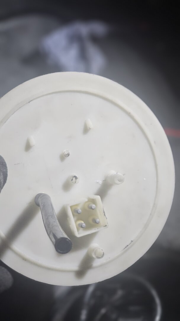

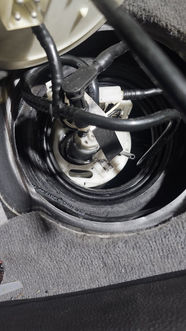

  13. Mxrvin02 hat auf Mxrvin02's Thema geantwortet in 9-5 I
    Hier nochmal Bilder der Benzim Pumpe genau.

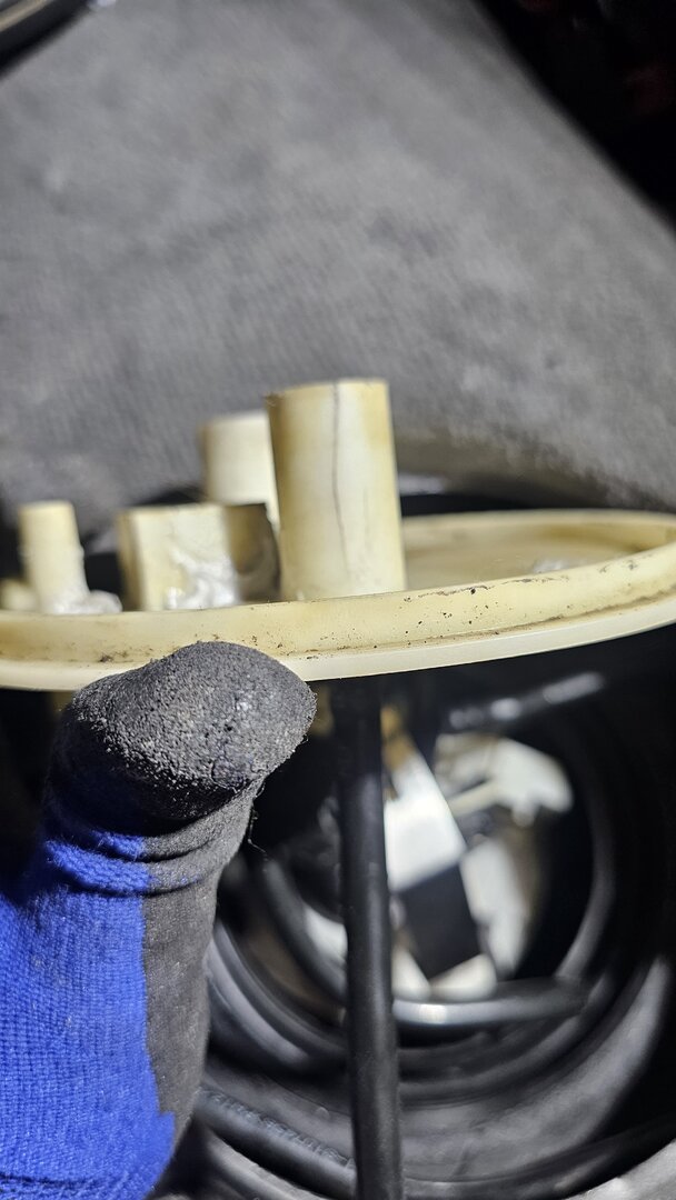

  14. Mxrvin02 hat auf Mxrvin02's Thema geantwortet in 9-5 I

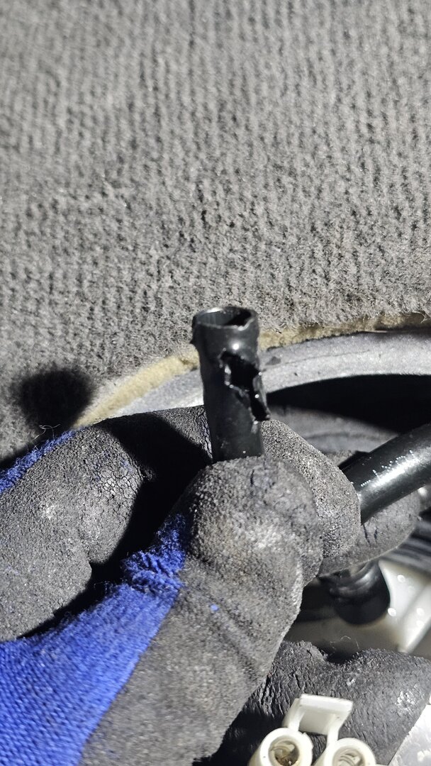

    Danke für die Antwort. Du meinst diese Plastik streifen die an der Stoßstange entlang laufen, also diese Plastik Zierleisten? Bei der Benzin Pumpe hast du ja diesen Plastik Deckel mit 2 Nasen einmal Rücklauf und Vorlauf, beim Rücklauf ist diese Innere Plastik Nase gebrochen einmal von oben nach unten. Diese Nasen sind ja ein teil mit dem "Deckel", am Deckel hängt aber eine Benzin Leitung dran für den Vorlauf und den Bekomme ich von dem Stutzen nicht abgezogen, einzige Möglichkeit wäre Abschneiden. Sonst bekomme ich die Ganze Pumpe nicht raus da sich der Schlauch dann dazwischen klemmt.

    Danke Für die Ganzen antworten! Hat jemand Tipps wie man am einfachsten die Heckstoßstange anbringt? Es Passt Garnichts, entweder Links zu wenig von der Stoßstange oder rechts. Soll ich die Stoßstange mit dem Stoßfänger also dem Metall Teil gleichzeitig einführen oder erst der Metall fänger dann Stoßstange? Es geht hier um den 2003er. Ich weiß nicht was der Vorbesitzer gemacht hat aber nichts passt mehr mit diesen Schaumstoffteilen. Zudem hat er auch noch die Benzimpumpe geschrottet bzw. diesen Plastik Stutzen für den Rücklauf und es drückt benzin aus diesem Riss. Um diesen Plastik deckel abzumachen muss ich einen Benzin Schlauch durchschneiden da dieser erhitzt drauf gesteckt wurde ab werk. Ich will die Benzinpumpe oder den deckel von meinem 2001er nehmen aber dort müsste ich ebenfalls den schlauch an dem T Stück abschneiden. Ich komm nicht mehr weiter, ich will nicht nochmal 100 von Euros investieren das die Karre läuft.
