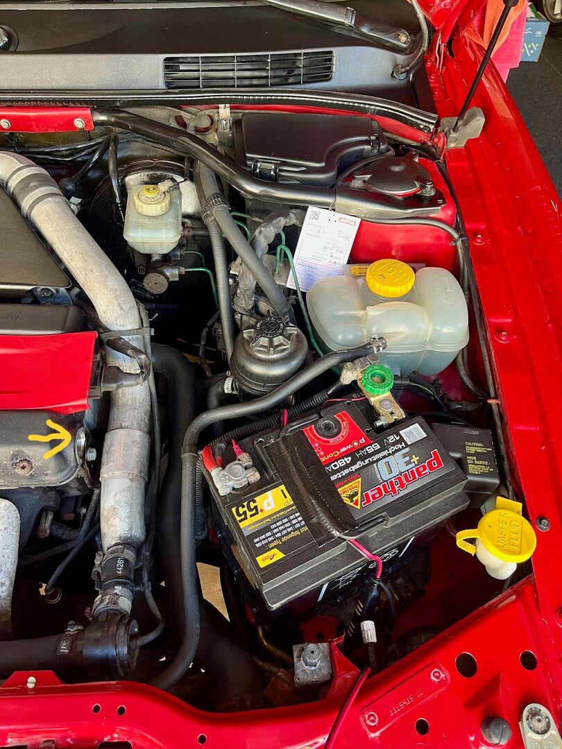

    Sehr geehrte Saab Fahrer, nur eine kurze Frage. Kommt da was hin? Hab das Auto so gekauft. Es ist das Beste Bild, was ich davon habe, aber man sieht, dass da in dieser Öffnung nichts ist. Von da schwitzt er auch ein wenig. Da es mein erstes Auto und erster Saab ist, kenn ich es nicht anders, kommt mir aber so vor, als müsse es anders sein ;) Bin sehr dankbar, wenn jemand sagen würde, ob es sich so gehört und wenn nein, was da hinkommen müsste. Grüße, Paxel

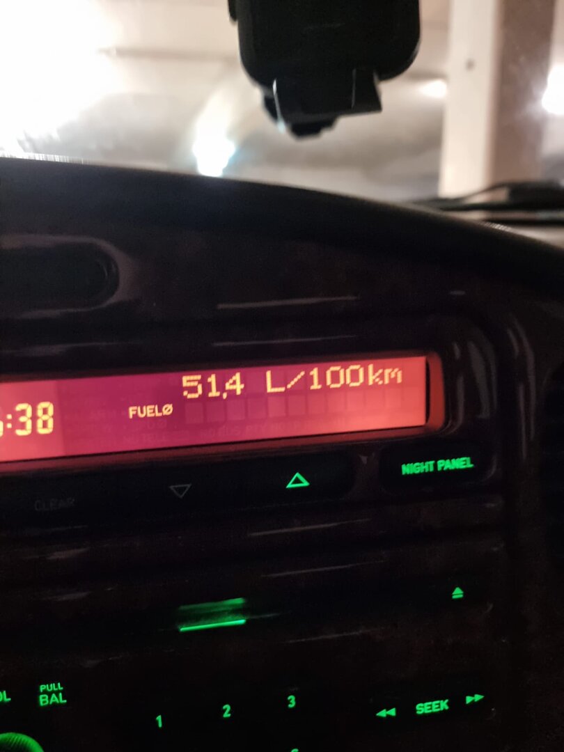

  21. Sehr geehrte Saab Fahrer. Zu dem Thema SID Beleuchtung keinen Thread gefunden, zum Thema "Fasten Belts" garnicht gesucht. Formuliere deswegen alles in einem Beitrag. Hier mal ein kleines, kosmetisches Problem, was ich habe. Den Verbrauch kann man ignorieren, das Thema ist schon geklärt. Was aber hier das Problem ist, sind die "Clear" und die "nach unten" Tasten. Es würde mich interessieren, wie man an die Lämpchen da rankommt. Ebenfalls ist bei mir bei dem Schriftzug "Fasten Belts" leider ein Wackelkontakt oder was ähnliches. Mal leuchtet er, mal flackert er, mal tut er nichts. Beim leichten Tippen, Klopfen auf das Armaturenbrett bzw. das Panel, wo der Schriftzug drin ist, leuchtet er mal auf, mal erlischt er. Würde da auch gern drankommen. Ich schätze durch die Öffnung, wenn man das SID rausholt. Auf einen kleinen Kommentar dazu, wie man an die Lämpchen beim SID kommt und was man beim "Fasten Belts" Schriftzug eventuell machen muss, würde ich mich sehr freuen. Bin ein Perfektionist, was solche Sachen angeht. Alles funktioniert zum Glück, stört aber das Auge. Vielen Dank im Voraus!! Grüße

  24. P.S.: die Anzeige zum Verbrauch kann auch ein Rechenfehler sein. Mein Problem derzeit ist, dass das ABS und die Geschwindigkeitsanzeige nicht funktioniert. Somit auch die Kilometerstandsanzeige. Diese steht seit ca. 200km still. Voll vergessen zu sagen. Weiß nicht, inwiefern die Daten aufeinander Einfluss haben, aber das mal so als Zusatz erwähnt.
