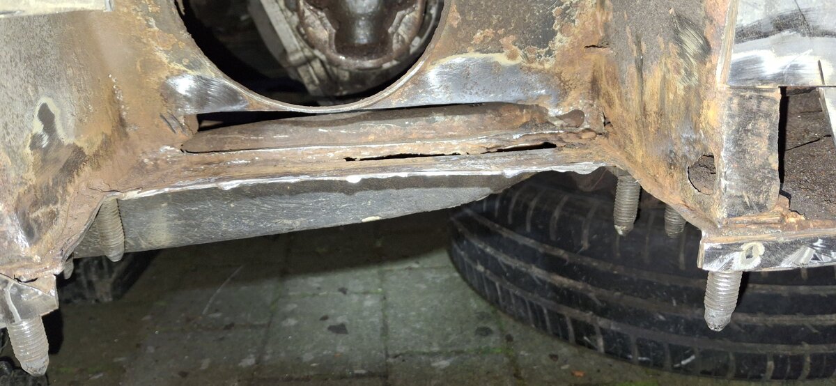

    Soo - es hat nochmal ohne heraustrennen des Längsträgers funktioniert. Links war nicht so wild, da reichte ein Blech. Rechts war eine größere Sanierung. Jetzt ist alles wieder hübsch. Ein Glück :-)

    Habe mir die Bleche mal genauer angesehen. Das ist beim Reparaturblech dabei, alles gut. Kriege ich die Bolzen der vorderen Querlenkeraufnahme irgendwie elegant raus? Die sind ja in diese Platte gepresst. Ich will versuchen, das Blech irgendwie einzuschweißen, ohne den Längsträger auszubauen. Gibt's da irgendwie eine elegante Lösung? Ich hatte gehofft, der Längsträger könnte dort verbleiben, der sieht nämlich gut aus. Es wäre schade, die Schweißnähte und Punkte am Bodenblech auftrennen zu müssen.

    Zu früh gefreut :-) Die linke Seite ist tatsächlich überschaubar, da tut's ein kleines Blech am Boden und eins an der Außenseite. Die rechte Seite, die zuvor recht unscheinbar war, hat's in sich! Da war schon mal jemand dran. Da hat jemand einfach über das löchrige Blech von unten ein Reparaturblech gegengesetzt. Und das auch noch ziemlich schlecht. Die rostigen Stellen wurden nicht weggeschnitten. Nun, es hat immerhin knapp 25 Jahre gehalten, so lange ist der Wagen in Familienbesitz und es wusste niemand von der Reparatur. Halb so wild - Die vermeintlich keine Stelle habe ich großzügig weggeschnitten. Und die ganze Pfuscherei gleich mit weg. Das Problem ist bloß, dass die hintere Tunnelseite ziemlich in Mitleidenschaft gezogen ist. Der Längsträger hat erstaunlich wenig davon mitbekommen, erfreulicherweise. Dieses innere Blech, bzw die Rinne dahinter ist total blöd konstruiert. Sind das zwei gedoppelte Bleche, die zusammen gekantet/gepresst wurden? Ich überlege noch, wie ich diese hintere Rinne ersetze. Man kommt glücklicherweise von beiden Seiten halbwegs gut dran, wenn der äußere Tunnel (wie hier) entfernt ist, und man den Auspuff rausnimmt. Es wird nie langweilig :-) Gebt mir gerne Tipps, wir ihr das mit der hinteren Rinne machen würdet (die, die man durch das hintere Loch sieht). Oder ist das Teil im Reparaturblech inbegriffen? Ich kann das anhand der Fotos nicht so gut erkennen. Liebe Grüße! Rudi
