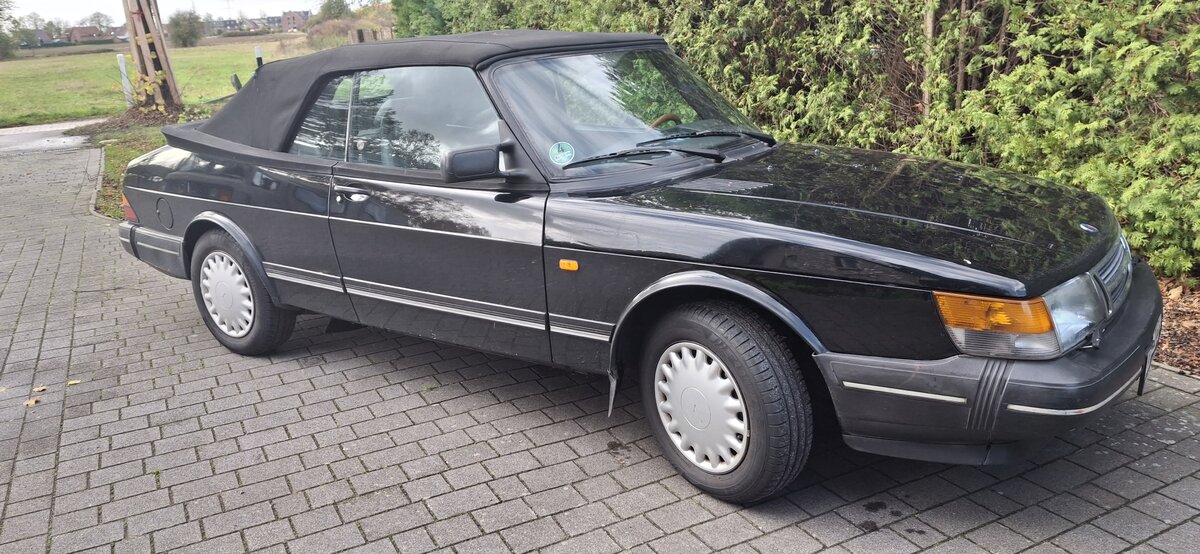

ich bin über ein paar glückliche Umstände an ein Schätzchen gekommen - ein 900e 16v Cabrio mit der schönen Nardi-Ausstattung.
Aktuell wird er sogar täglich genutzt, als ganz normales Pendlerfahrzeug. Bis auf ein paar mini kleine unkritische Roststellen ist er auch echt in einem top Zustand.
Im Frühjahr wird er dann mal poliert und gereinigt, dann geht's wieder weiter.

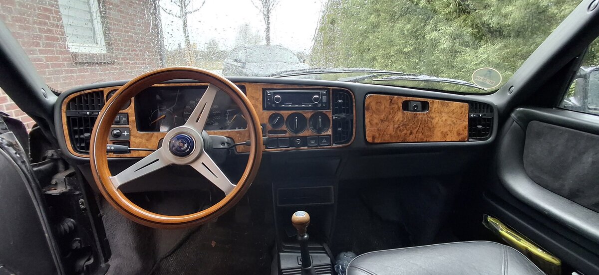

AchJa, was ist beim 900 CV eine "Nardi-Ausstattung"? Lenkrad ist klar, aber sonst?
Dazu gehört noch das Amaturenbrett und Handschuhfach in Wurzelholzoptik, sowie ein Schaltknauf passend zum Lenkrad. Sieht schick aus!

Dazu gehört noch das Amaturenbrett und Handschuhfach in Wurzelholzoptik, sowie ein Schaltknauf passend zum Lenkrad. Sieht schick aus!..
Die Bezeichnung "Nardi" für diese Holzapplikationen ist mir zwar neu, aber auch dafür gibt es immer mal wieder Liebhaber.

Nardi war ein Lenkrad-Hersteller, der u.a. Zubehör-Lenkräder für Saab herstellte, teilweise in Holzausführung.
Mit den anderen Holzapplikationen hat Nardi nichts zu tun, und gab es auch nie als Ausstattungspaket.
Diese anderen Holzapplikationen wurden immer von externen Firmen in wechselnden Qualitäten (und Farbtönen) hergestellt, man konnte diese teilweise ab Importeur/Händler ordern oder eben irgendwann im Laufe der Jahre einbauen (lassen). Beliebt in der deutschen Szene war z.B. der Anbieter "Wurzelholzwurm", den es leider nicht mehr gibt.

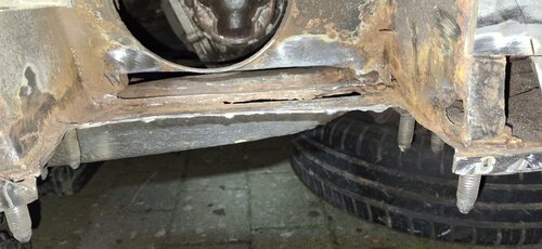

Heute hab ich mich mal an die typischen Stellen gemacht - tatsächlich finden sich doch zwei Rostlöcher an den Tunneln vorne. Die Querlenkeraufnahmen sind glücklicherweise intakt, dennoch kein ganz so kleiner Aufwand. Hier mal ein Zwischenbild. Werde den Querlenker noch ausbauen und dann von unten auch alles hübsch machen. Dann kommt nachher reichlich Owatrol rein.
Mal sehen, was man noch alles findet :-)
Den Tunnenboden solltest Du Dir möglichrerweise auch noch vornehmen, aber das wird deutlicher sobald Du den Querlenker rausgenommen hast.

ja, der Boden ist auch fällig. Allerdings glücklicherweise nur im vorderen Bereich. Man sieht da noch den kleinen Riss. Der Querlenker muss raus.

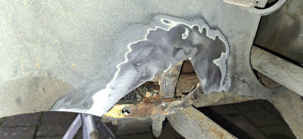

Zu früh gefreut :-) Die linke Seite ist tatsächlich überschaubar, da tut's ein kleines Blech am Boden und eins an der Außenseite. Die rechte Seite, die zuvor recht unscheinbar war, hat's in sich! Da war schon mal jemand dran. Da hat jemand einfach über das löchrige Blech von unten ein Reparaturblech gegengesetzt. Und das auch noch ziemlich schlecht. Die rostigen Stellen wurden nicht weggeschnitten.
Nun, es hat immerhin knapp 25 Jahre gehalten, so lange ist der Wagen in Familienbesitz und es wusste niemand von der Reparatur.
Halb so wild - Die vermeintlich keine Stelle habe ich großzügig weggeschnitten. Und die ganze Pfuscherei gleich mit weg. Das Problem ist bloß, dass die hintere Tunnelseite ziemlich in Mitleidenschaft gezogen ist. Der Längsträger hat erstaunlich wenig davon mitbekommen, erfreulicherweise. Dieses innere Blech, bzw die Rinne dahinter ist total blöd konstruiert. Sind das zwei gedoppelte Bleche, die zusammen gekantet/gepresst wurden? Ich überlege noch, wie ich diese hintere Rinne ersetze. Man kommt glücklicherweise von beiden Seiten halbwegs gut dran, wenn der äußere Tunnel (wie hier) entfernt ist, und man den Auspuff rausnimmt.

Gebt mir gerne Tipps, wir ihr das mit der hinteren Rinne machen würdet (die, die man durch das hintere Loch sieht).
Oder ist das Teil im Reparaturblech inbegriffen? Ich kann das anhand der Fotos nicht so gut erkennen.

Habe mir die Bleche mal genauer angesehen. Das ist beim Reparaturblech dabei, alles gut.
Kriege ich die Bolzen der vorderen Querlenkeraufnahme irgendwie elegant raus? Die sind ja in diese Platte gepresst.
Ich will versuchen, das Blech irgendwie einzuschweißen, ohne den Längsträger auszubauen. Gibt's da irgendwie eine elegante Lösung? Ich hatte gehofft, der Längsträger könnte dort verbleiben, der sieht nämlich gut aus. Es wäre schade, die Schweißnähte und Punkte am Bodenblech auftrennen zu müssen.

Bekommt man nur raus, wenn man den Längsträger raus nimmt. Habe ich mal so gemacht bei einer Achswellentunnel-Instandsetzung. Und nachdem das neue Achswellentunnel-Bodenblech wieder drin war, alles wieder retour.
Kannst du dich noch an den Aufwand erinnern, wie du den Längsträger herausbekommen hast? Vorne scheint es ja nur geschraubt zu sein, hinten nur die Schweißpunkte?
Das ist kein Träger sondern dient lediglich zur Kraftübertragung beim Frontunfall , neudeutsch eine "crashbox".
Sie ist weder vorn noch hinten geschraubt, sondern jeweils eingeschweisst.
Die kurzen Nähte lassen sich relativ einfach auftrennen, die eigentliche Reparatur am Wellentunnel (und ggf. Längsträger) durchführen und die "box" anschliessend wieder einsetzen.

Soo - es hat nochmal ohne heraustrennen des Längsträgers funktioniert. Links war nicht so wild, da reichte ein Blech. Rechts war eine größere Sanierung. Jetzt ist alles wieder hübsch. Ein Glück :-)
