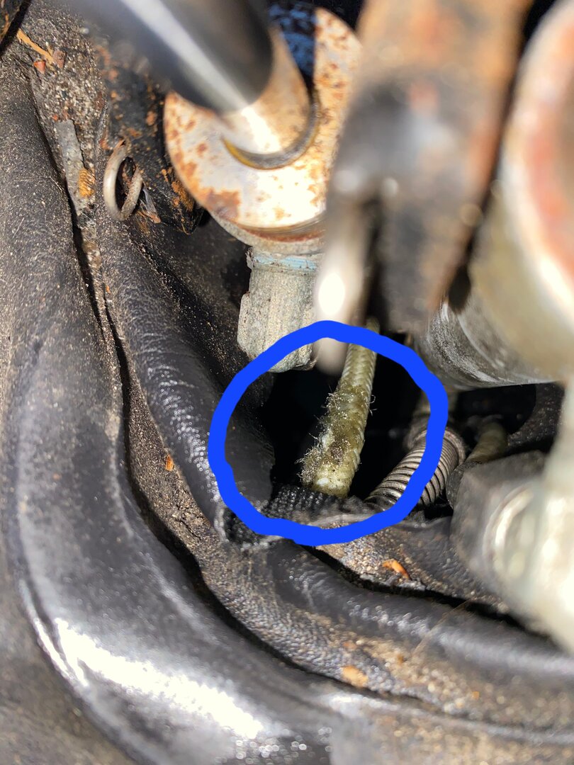

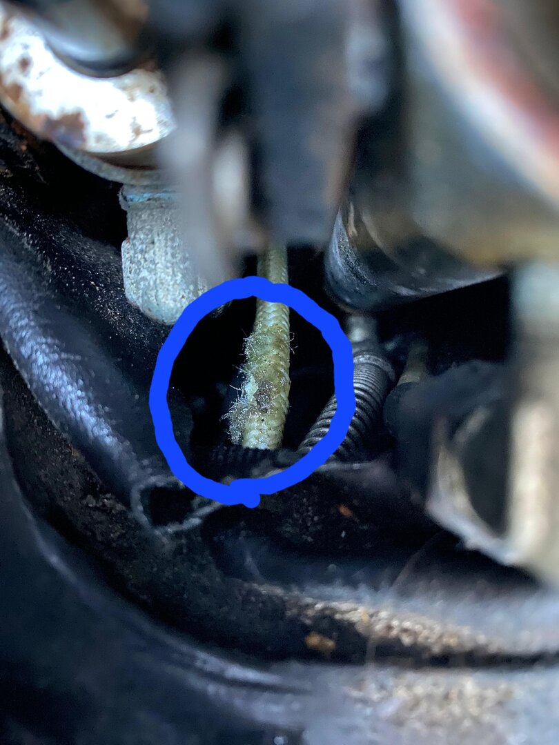

Ich glaube, ich habe das Leck an meiner Verdeckhydraulik gefunden. Die Hydraulikzylinder sehen von außen eigentlich gut aus. Ich habe trotzdem darunter nachgeschaut und dort mehrere Leitungen entdeckt. Eine davon ist außen mit so einer Art Nylon ummantelt und fühlt sich innen metallisch an. Genau an dieser Leitung ist ein Loch, das man deutlich spürt, und dort tritt auch ziemlich viel Öl aus. Ich gehe stark davon aus, dass das die Ursache ist. Weiß jemand, was das genau für eine Leitung ist? Hat vielleicht jemand einen Link zu dem passenden Ersatzteil? Muss man die komplette Leitung ersetzen oder kann man das beschädigte Stück (ca. 1 cm) herausschneiden und mit einem Verbindungsstück reparieren?

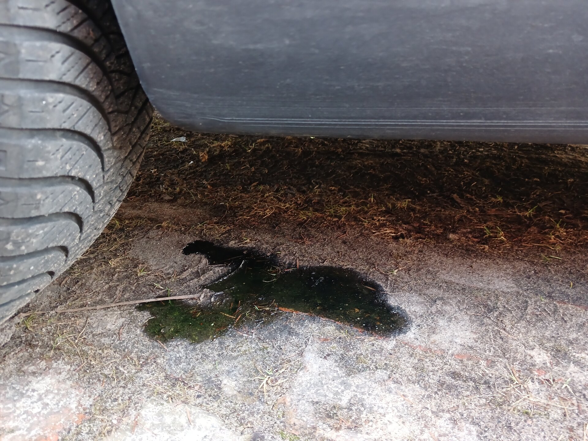

Okay, ich habe das Hydrauliköl jetzt bis zur Max-Markierung aufgefüllt. Allerdings hat sich dadurch nichts verändert. Immerhin weiß ich jetzt sicher, dass definitiv ein Defekt vorliegt. Auf der Beifahrerseite hinten, vor dem Hinterrad, befindet sich ein großes Leck.
