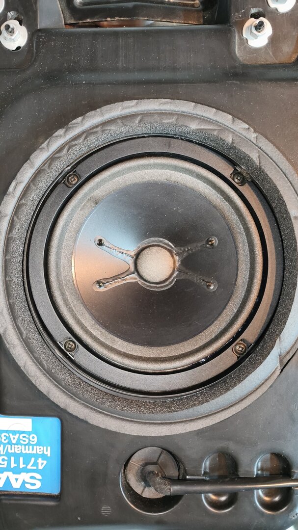

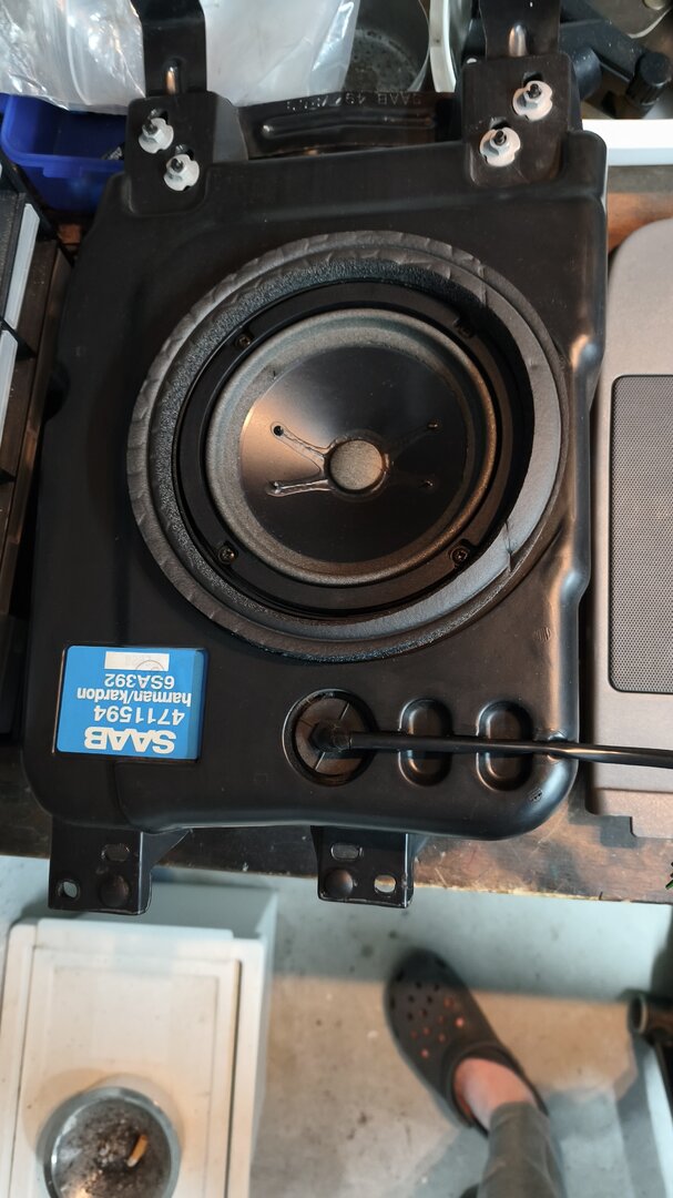

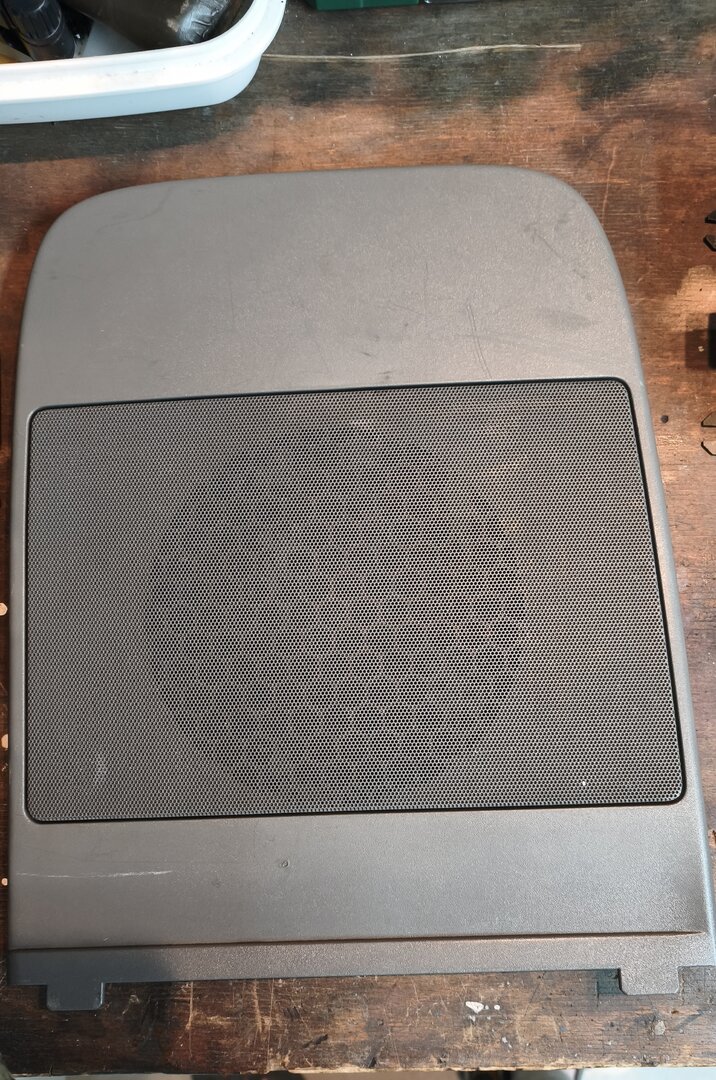

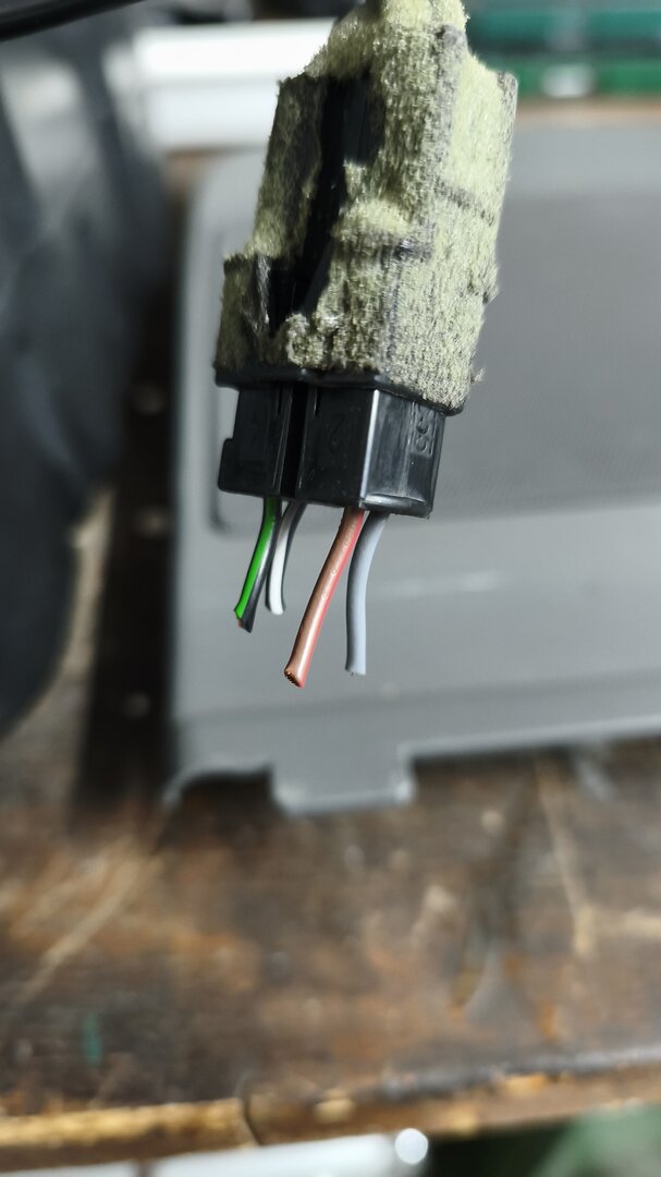

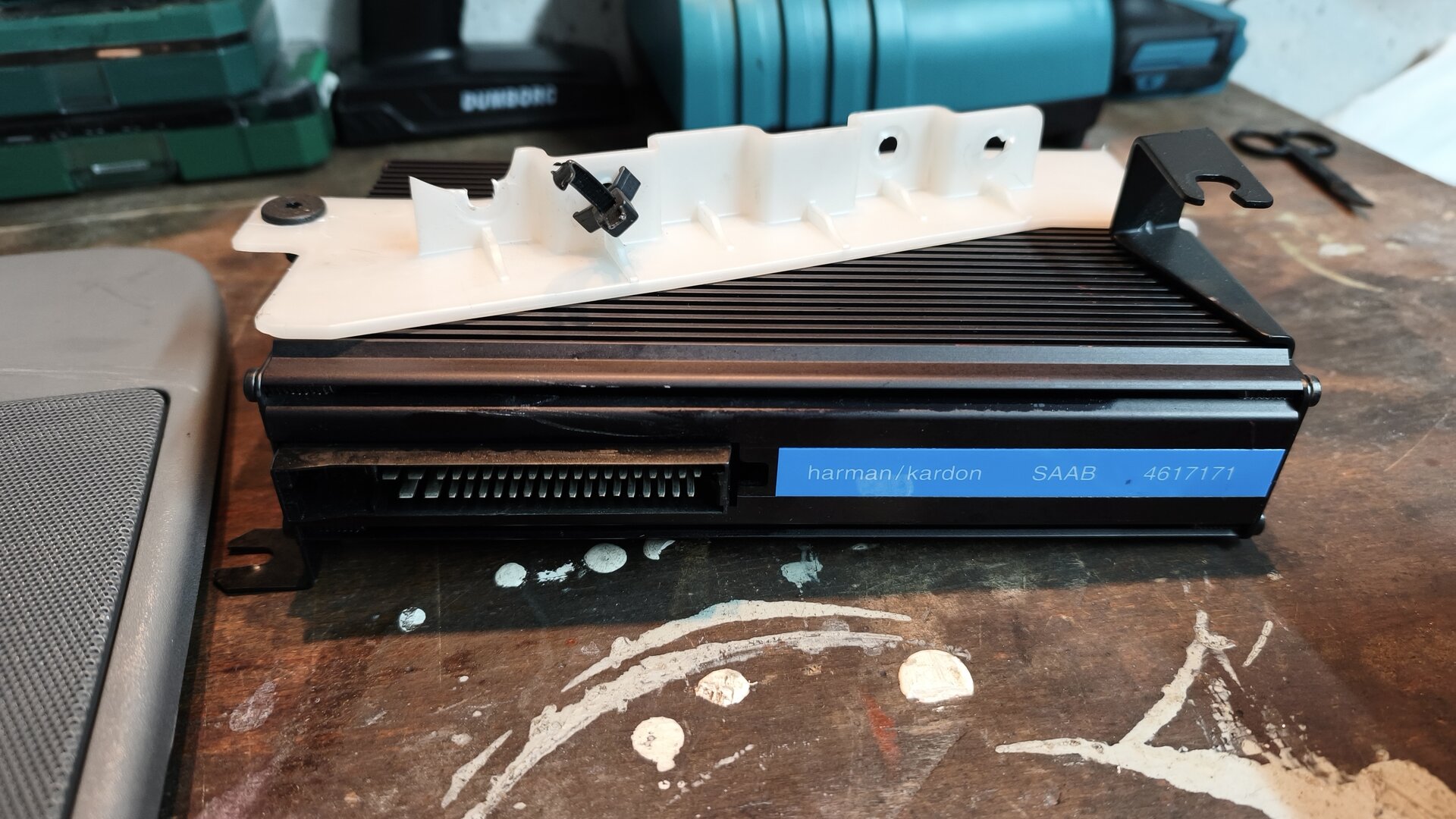

  1. Ja, möchte die Originalen auch behalten. Soviel Aufwand will ich mir nicht machen. Das was ich habe, ist in gutem Zustand. Den Stecker am Subwoofer habe ich sogar dabei. auch die Abdeckung und den Verstärker. Kabel nach hinten ziehen ist ja nicht das Problem, aber wie bekomme ich die denn separat an den Verstärker angeschlossen? Hast du davon ein Bild?
  2. Hallo zusammen, ich habe mich nach vielem Mitlesen jetzt mal angemeldet, um eine (schlaue) Frage zu stellen. Ich bin seit ca. 1 Jahr Besitzer eines Saab 9-5 Kombi 2.0t S Sport Edition (laut Auftragsbestätigung, ja die ist noch vorhanden) mit Audiosystem 2. Das dürfte nach meinem Verständnis das Premium Radio sein. Radio, Kassette und CD-Player. Navi und Handyvorbereitung sind nicht vorhanden. Meine Idee war, hier den originalen Subwoofer nachzurüsten, welchen ich in gutem zustand inkl. Verstärker ergattern konnte. Ich bin davon ausgegangen (warum weiss ich nicht), dass das Kabelhinten zwar vorhanden ist, aber nicht benutzt wird. Nachdem es endlich mal nicht schweinekalt war, hab ich mich daran gemacht, den Kofferraum auseinander zu bauen. Leider musste ich feststellen, da hier eben kein Stecker ist. Außer, dass die Beleuchtung im Kofferraum nicht mehr funktioniert, hab ich leider nichts erreicht. Bin ich zu blind, oder ist der Kabelbaum nach hinten tatsächlich ohne das Kabel und Stecker für den Subwoofer? Und hat jemand eine Idee, wie groß der Aufwand wäre das Kabel nachträglich zu verlegen? Ich bedanke mich schonmal im Voraus.
