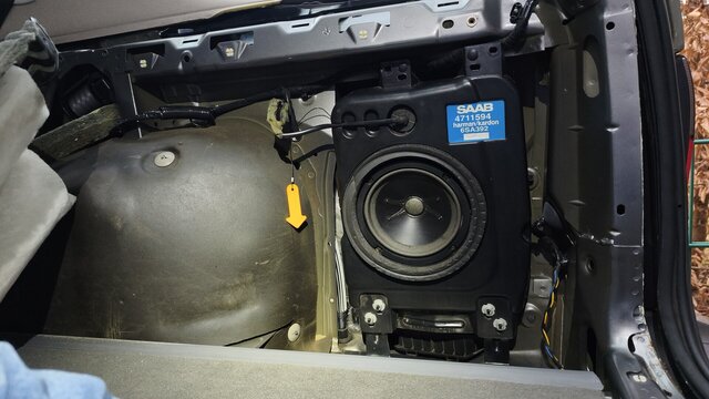

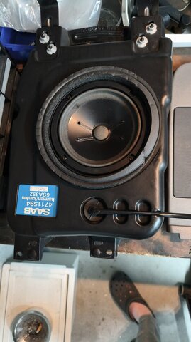

Meine Idee war, hier den originalen Subwoofer nachzurüsten, welchen ich in gutem zustand inkl. Verstärker ergattern konnte.
Ich bin davon ausgegangen (warum weiss ich nicht), dass das Kabelhinten zwar vorhanden ist, aber nicht benutzt wird.

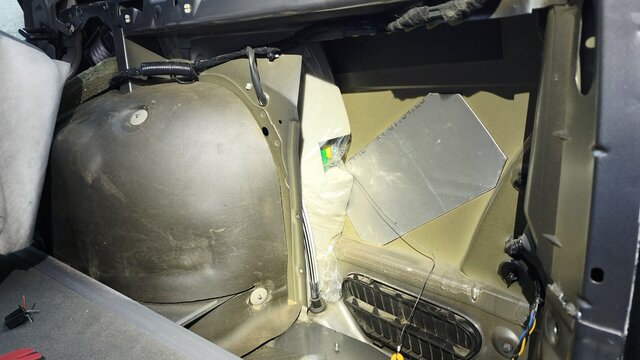

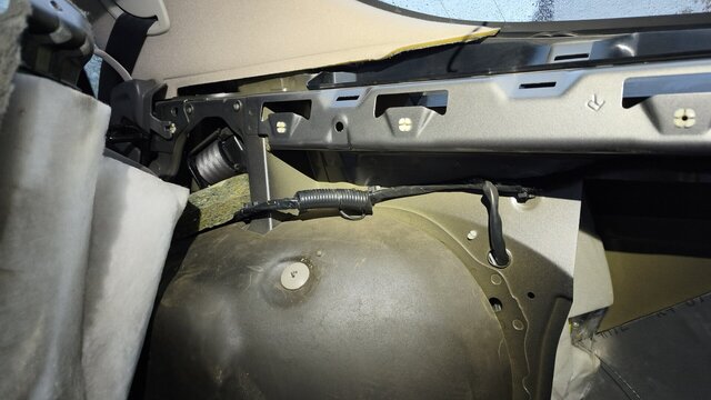

Nachdem es endlich mal nicht schweinekalt war, hab ich mich daran gemacht, den Kofferraum auseinander zu bauen.

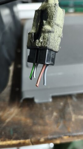

Leider musste ich feststellen, da hier eben kein Stecker ist.
Außer, dass die Beleuchtung im Kofferraum nicht mehr funktioniert, hab ich leider nichts erreicht.
Bin ich zu blind, oder ist der Kabelbaum nach hinten tatsächlich ohne das Kabel und Stecker für den Subwoofer?
Und hat jemand eine Idee, wie groß der Aufwand wäre das Kabel nachträglich zu verlegen?

Das ist richtig!,
es ist kein Kabel zum Woofer nach hinten verlegt.

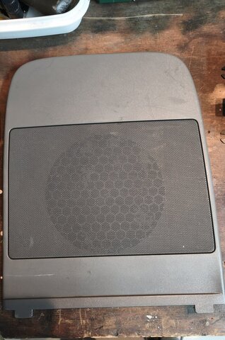

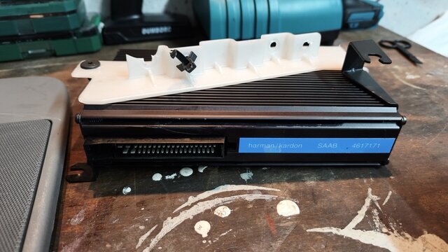

Den Stecker am Subwoofer habe ich sogar dabei. auch die Abdeckung und den Verstärker.
Kabel nach hinten ziehen ist ja nicht das Problem, aber wie bekomme ich die denn separat an den Verstärker angeschlossen?
Hast du davon ein Bild?
Hey,
Eigentlich werden nur die vier Kabel!!!! - verlängert bis zu Endstufe!
Dann mit den vier Passenden Steckern in den vorhandenen Stecker hinein gesteckt.
Die Endstufe macht ca. 2x 220 Watt !!
Also nur abklemmen!
Bitte - Ganz Wichtig! - es müssen die richtigen Kabel in den Stecker - also +und +
Und - mit - !!!!!!!!!!!
Sonst ist alles umsonst!
