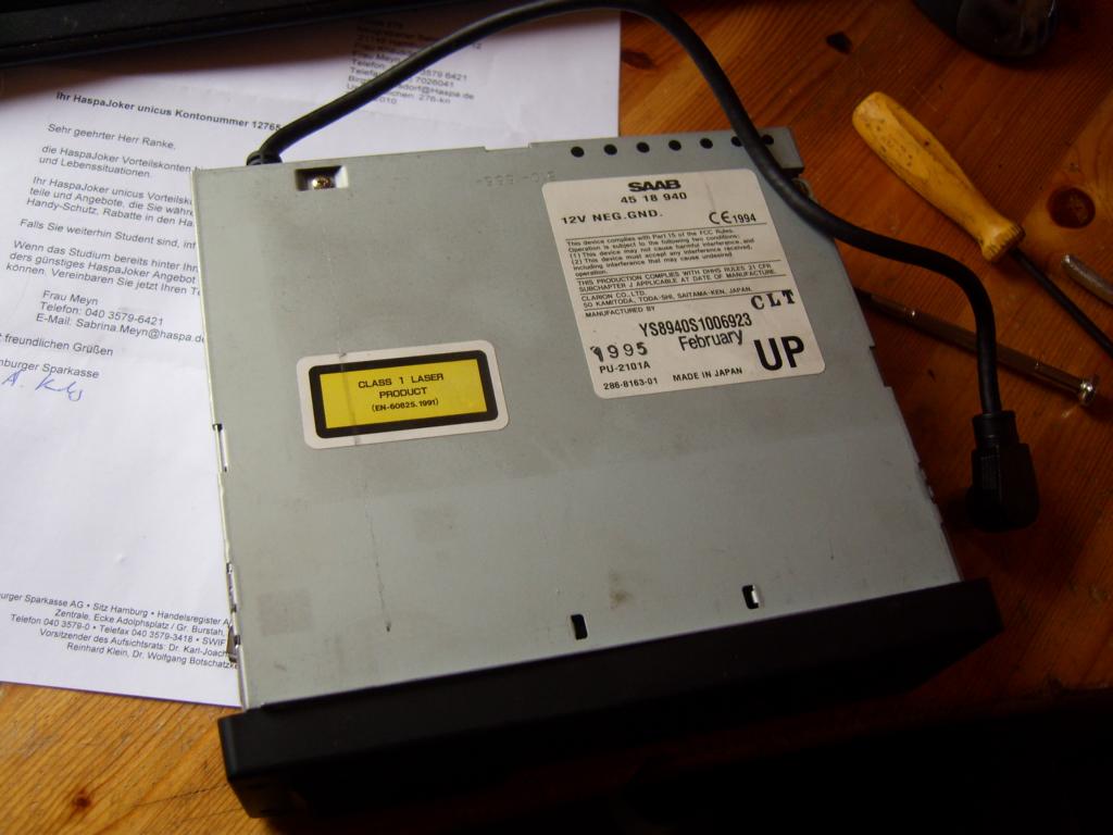

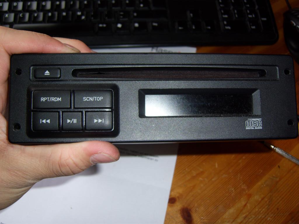

		Moin, beim 9000er meines Dads hat sich das CD Laufwerk verabschiedet :S Gibt das Möglichkeiten das zu reparieren bzw. reparieren zu lassen? Ersatz finde ich nur im Angloamerikanischem Raum und dann nicht für unter 100€ was ich ehrlich gesagt ein bisschen happig finde. Wenn jemand zufällig so ein Ding loswerden möchte immer her damit Lohnt es sich nen Thread im Marktplatz aufzumachen oder ist das ein sinnloses Unterfangen weil das Teil so selten ist? Alle Daten zum Laufwerk sind auf den folgenden Bildern ersichtlich: [ATTACH]50097.vB[/ATTACH][ATTACH]50098.vB[/ATTACH] Beste Grüße, Phil

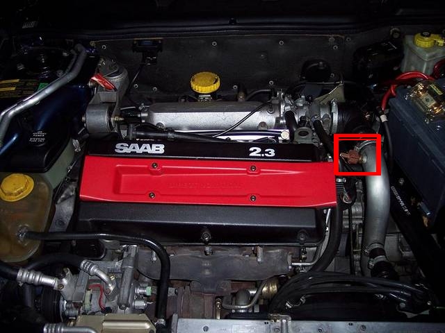

		Moin Vizilo, danke für deine Hilfe, das mit dem "seitlich am Block" habe ich wohl überlesen, Schande über mein Haupt ;) Den "richtigen" Sensor habe ich eben gemessen und komme auf einen Wert von 800 Ohm, das passt in etwa mit der oben angegebenen Temperatur aus der Tabelle zusammen, für ein genaues Ergebnis muss ich morgen bei kaltem Motor nochmal messen. CE wird neuerdings auch angezeigt und blinkt 3x. Da habe ich aber schon aus der Suche das Ergebnis, dass ich den Fehler mit dem abstecken des Ansauglufttemperatursensors und darauf folgendem anschalten der Zündung selber produziert habe. Abstecken der Batterie für einige Minuten löscht den Fehlerspeicher richtig ?? Und für das Problem mit der Anzeige bleibt dann eigentlich nur noch ein Problem in der Kabelage über oder? Gruß und Danke schonmal, Phil

		Moin, ich hoffe ich darf mich hier mit einklinken. Die Tempanzeige des Kühlwassers spinnt momentan komplett herum. Teilweise zeigt sie kilometerlang ohne Probleme richtig an, dann fällt sie einfach aus und geht auf Null. Ein paar Minuten später geht sie dann wieder an, allerdings teilweise nicht mehr auf das Ausgangsniveau zurück sondern zeigt weniger an. Ich hatte zuerst irgendwie die Verschraubung an der Rückseite der Anzeige im Verdacht weil ich es so von meinem BMW kenne ... Allerdings hat das nciht den erhofften Erfolg gebracht. Dann habe ich das gelbe Kabel das zum KI geht durchgemessen. Wenn die Anzeige funktioniert liegen dort die oben angegebenen 5V an, wenn die Anzeige ausgefallen ist sind es exakt 1,6V. Somit denke ich, kann ich die Anzeige komplett ausschließen. Ich dachte ich hätte den oben angegebenen Tempsensor gefunden (son braunes Ding mit roter Sicherung??) und hab den durchgemessen, komme allerdings auch bei Betriebstemperatur auf 1,5kOhm ... Habt ihr Ideen wie ich das Problem weiter eingrenzen kann? Ich gehe mal davon aus, dass es nur ein Anzeigefehler ist und ich ohne Risiko einfach weiterfahren kann?! Vielen Dank im Voraus und beste Grüße, Philipp
