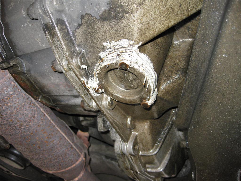

    Liebes Forum! Beim Ölwechsel ist mir folgendes (vermeintliche) ATF-Leck an meinem Automaten aufgefallen. Es befindet sich an der Getrieberückseite (1996 9000 CSE 2.3 FPT Automatik). Zwecks Eindeutigkeit habe ich mal ein Foto davon gemacht. Ich habe vom linken Radkasten aus nach oben fotografiert. Am unteren Bildrand ist die Antriebswellenmanschette zu erkennen. Das obere (mit der gerippten Gummitülle) dürfte wohl der Bowdenzug vom Wählhebel sein. Nur wofür ist dieses ominöse Kabel, aus dem es leckt? Es kann ja eigentlich nur der Geber für den Tacho sein, oder? Es soll ja auch noch einen Kickdown-Zug geben... Dazu meine Fragen: 1. Kann man dieses Ding austauschen, neu abdichten etc.? 2. Klappt das mit eingebautem Getriebe? 3. Kann dies evtl. mit meiner neuen Problematik, die auch schon im Forum an anderer Stelle angesprochen wurde, nämlich dem viel zu frühen Hochschalten (4. Stufe bei knapp 50 km/h) zusammenhängen? Ich werde diesbezüglich noch weiter recherchieren und ggf. noch einmal posten. Wie immer mit bestem Dank und vielen Grüßen aus Tübingen Trizz

    So, nun ist frisches ATF drin. Ich bin zu einer neuen Werkstatt meines Vertrauens in TÜ gegangen und habe denen (inkl. Foto) das Problem des Deckels geschildert. Der Werkstattmeister stimmte der allg. Forumsmeinung zu, dass das "wahrscheinlich nur ein Pfusch ist". So wars dann auch. Weder Deckel, noch Gewinde noch Getriebe war in irgendeiner Form beschädigt, so dass der neue Filtersatz problemlos reinging. 1,5h Arbeit und 3,5 Liter ATF später war ich dann 150 EUR los, was sich ja in etwa mit den Beträgen deckt, die andere Forumsmitglieder für einen Wechsel bezahlen. Natürlich bin ich beruhigt, dass das alles einigermaßen glatt über die Bühne ging. Andererseits hat sich das Phänomen des "Durchrutschens" nicht wirklich verbessert. Ich werde nun also behutsam fahren und nicht zu wenig Gas geben, wenns aus der Ortschaft leicht bergauf raus geht Nochmals besten Dank an alle! Trizz

    Hi! Vor ein paar Wochen habe ich in dem Beitrag "Automatik kuppelt aus?!" eine Symptomatik gelesen, die meiner ganz ähnlich ist. Da ich keinesfalls den möglichen Getriebeschaden riskieren wollte, habe ich ein Saab-Werkstatt gebeten, das ATF zu wechseln. Der Meister wollte aber den Deckel nicht öffnen, weil er zugeklebt war (siehe Foto in der Anlage). Zwischenzeitlich habe ich die Suche in diesem spitzenmäßigen Forum noch etwas tiefer bemüht und bin auf die Telefonnummer von ZF Getriebe (Herrn Sagert) gestoßen. Den habe ich am Montag angerufen (02301 - 9122940) und ihm mein Problem geschildert. Der scheint das 4HP18 Getriebe wirklich in- und auswendig zu kennen! Ein wirklich äußerst freundlicher und fachkundiger Mensch, der sich Zeit genommen hat, meine Sympomatik zu analysieren und mögliche Fehlerquellen anzugeben. Ich kann also jedem, der Probleme mit dem Getriebe hat, nur empfehlen, neben dem Forum auch noch dort den Expertenrat einzuholen. Für meine Symptomatik gab er neben dem dringenden ATF-Wechsel folgende drei mögliche Ursachen bzw. Lösungen an: 1. Druckverlust, weil ein Bauteil eingelaufen ist 2. Lamellenkupplung oder 3. Bremsband nachstellen Ich werde, wie von turbo9000 & anderen empfohlen, erstmal eine Werkstatt suchen, die sich traut, den Deckel zu öffnen (ein niedersächsisches SAAB-Zentrum traute sich das nämlich nicht!). Dafür habe ich schon einen neuen Filter samt Dichtungsringe im Zulauf. Mal sehen, ob es dann dicht bleibt. Werde dann auf jeden Fall wieder hier berichten! Viele Grüße Trizz

    Der Saab-Meister vermutete, dass das Teil möglichweise nicht ganz dicht sein könnte, weil das Fahrzeug mal aufgesessen sein könnte? Wie seht Ihr das? Zu der "Faulheit" mit der Dichtung: Wird so etwas tatsächlich praktiziert? Zum Schluss noch: Kann ich einen Filtersatz von jedem der üblichen Teilelieferanten holen oder hat Saab-Originial Qualitätsvorteile?
