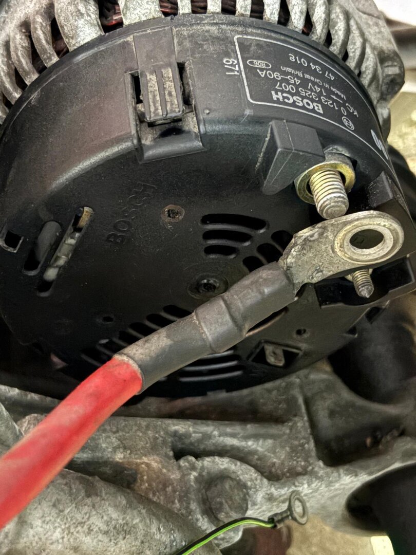

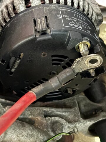

  1. Kurzes Update. Es musste nichts weiteres gelöst werden. Der Metallring, der auf dem Gewindebolzen sichtbar ist, scheint lose draufzusitzen und ist an der Platikkappe befestigt. Nächstes Problem ist, dass die Kappe trotzdem nicht nach hinten einfach abgenommen werden kann, weill eine Strebe im Weg ist, aber das were ich auch noch irgendwie lösen. Wahrscheinlich wär also der komplette Ausbau doch besser gewesen, gerade auch vor dem Hintergrund, dass eventuell ja auch noch mehr an der Lima gemacht werden müsste.
  2. Danke für den Tipp! Das sieht eher nach einem Ring aus auf dem Bolzen, aber ich werd's versuchen!
  3. So sieht es im Moment aus
  4. Meine Lichtmaschine scheint nicht richtig zu funktionieren und ich möchte gerne den Regler tauschen. Wohne in Schweden und habe hier in verschiedenen Foren gelesen, dass dies ohne Ausbau der Lichtmachine möglich sein soll. Ich habe es auch meiner Meinung nach geschafft alle Schrauben und Muttern auf dem Plastikdeckel der Lichtmachine zu lösen in eingebautem Zustand. Aber ich kriege den Plastikdeckel nicht ab! Hat jemand einen Tipp wie der Deckel gelöst werden kann? Gibt es ausser der drei kleinen Schrauben und der drei Clips aussen noch irgendwas was ich lösen muss? Saab 900 Turbo von 1997
