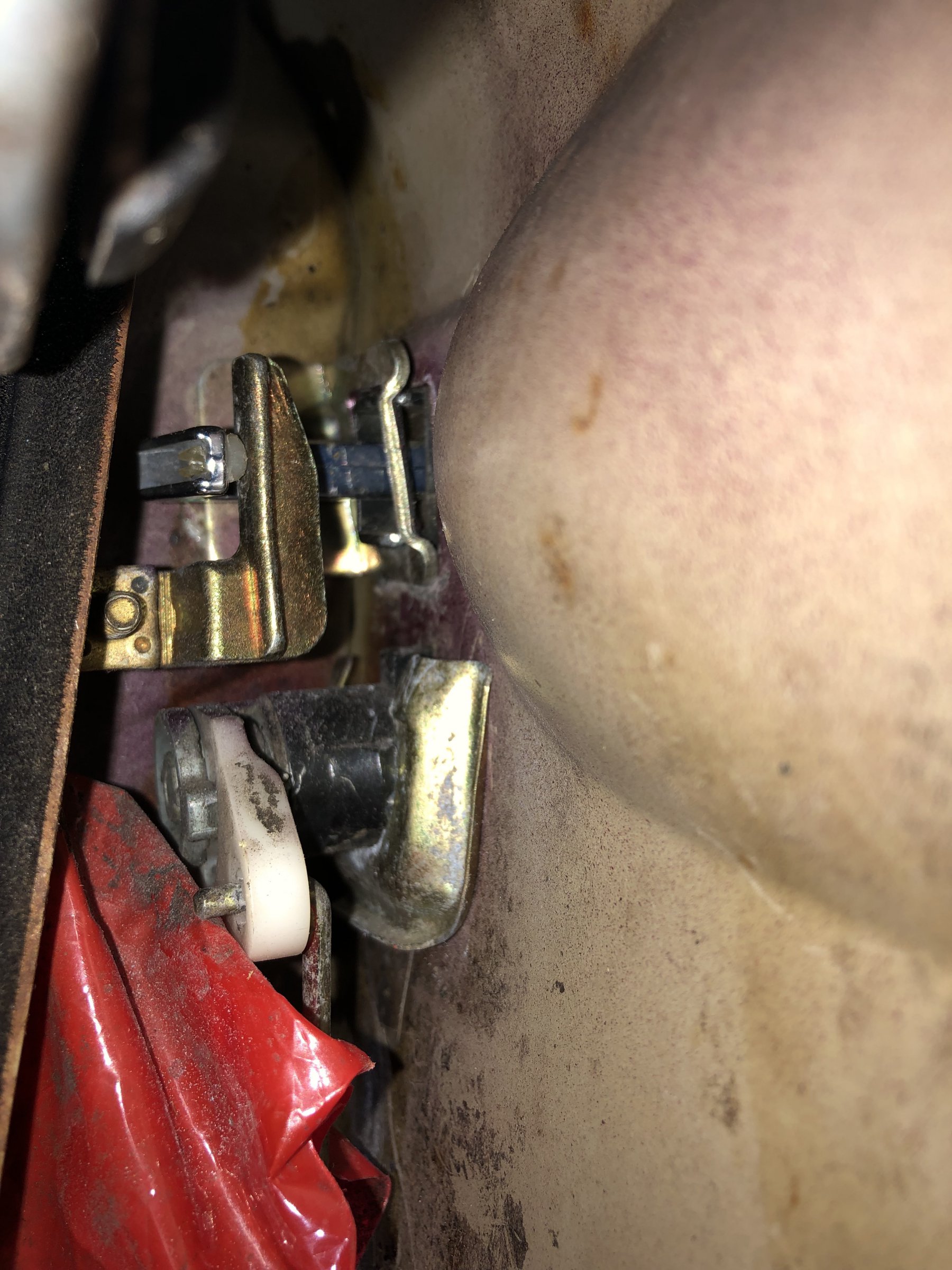

  22. kayd hat auf kayd's Thema geantwortet in 99, 90, 900 I
    Hallelujah!! Sitzt! Nachdem ich die Nut auf beiden Seiten etwas nachgefeilt habe und die Unterseite des Winkelbleches etwas abgeschliffen habe, in dem Maße was ich mir als Lackschicht vorstellen konnte,... unter Zuhilfenahme von Gefässklemmen und gekröpften Zangen mit gefühlt drei Händen und etwas Geschick sitzt es nun so wie es soll!! Vielen Dank an Alle.
  23. kayd hat auf kayd's Thema geantwortet in 99, 90, 900 I
    So eine Befürchtung habe ich auch, mit der Lackdicke,...aber ich schaue mir das heute noch einmal in Ruhe an. Vielleicht muss ich auch etwas beherzter die Schraube lösen und für mehr Spiel am Anfang sorgen.
  24. kayd hat auf kayd's Thema geantwortet in 99, 90, 900 I
    Das denke ich auch. Morgen noch einmal ran... Genau so etwas hatte ich vermutet nur greift das Blech nich automatisch in die Nut, vielleicht muss ich diese etwas nacharbeiten. Merci
  25. kayd hat einem Thema gepostet in 99, 90, 900 I
    Da der Türgriff wegen Lackarbeiten ab war versuche ich ihn nun wieder zu befestigen. Da sind innen zwei Schrauben, eine kleinere (kein Problem) und eine größere quasi in der Stirnseite der Tür. Letztere hält ein kleines Winkelstück das über den von außen gesteckten Türgriff greift und Ihn dann irgendwie fixiert. So weit die Theorie. Jedoch gelingt es mir nicht das dieses "Blech" oben und unten greift, es dreht sich beim Festschrauben immer etwas weg. Nun der Griff scheint fest aber ich habe keine Lust in absehbarer Zeit die ganze Innnenverkleidung wieder abzunehmen, weil es dann doch nicht von Dauer war!? Gibt es da einen Trick, den mir jemand verraten mag?
