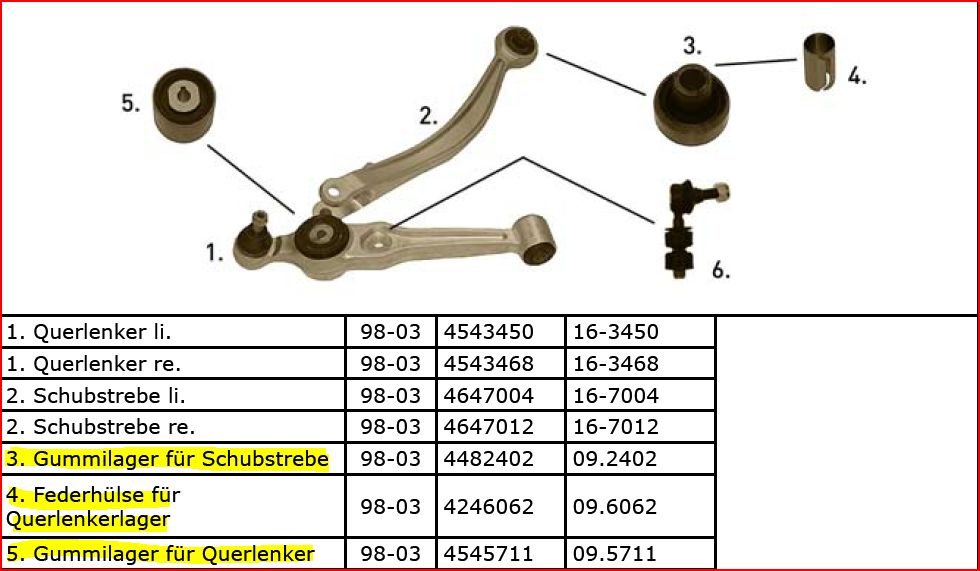

  12. @ Markus, unisaab und Flemming... ich sag mal recht herzlich Danke für die ausführliche Beschreibung. Ich denke auch, dass es so klappen sollte. Ich habe heute die Gummilager bestellt und werde mir dann, wenn sie angekommen sind, die entsprechenden Hülsen zum Einpressen anfertigen. Mal sehen, wenn es nicht zu kalt ist, werde ich das Ganze mit dem Foto dokumentieren und hier einstellen. Bis dahin...noch mal Danke und Grüße, Oliver
  13. ...ich will nicht lesen, ob es klappen könnte. Ich wollt einfach nur wissen, ob ich hierzu Spezialwerkzeug benötige, dass ich mir entweder beschaffen oder selbst machen müsste. Das war meine Frage. Ob es Sinn macht den ganzen Querlenker zu tauschen, oder erstmal nur die Buchsen ist meines Erachtens genauso eine Glaubensfrage, wie die Sache mit der DI-Box...aber das ist ja wieder ein anderes Thema. Also...Danke für die Antwort. Und ich werde berichten...auch wenn es nicht so geklappt hat, wie ich es mir vorgestellt habe...aber davon gehe ich nicht aus
  14. ...wobei ich wieder beim Thema wäre: Gibt es irgendwelche Ratschläge, auf die ich beim Aus- bzw. Einbau achten sollte? Spezialwerkzeug???
  15. ...das ist natürlich ein Argument!
  16. ...das die Rad/Reifen-Kombi nicht ganz untypisch zu fahren ist, ist mir schon klar. Aber das er jetzt jeder auch noch so kleinen Rille hinterher läuft ist eher ungewöhnlich...zumal noch die heftige Unwucht dazu kommt. Aber warum soll ich den ganzen Querlenker tauschen, wenn es mit den Gummis auch getan ist???
  17. Hallo, könntet ihr mir bitte kurz beschreiben, wie ich die im Bild markierten Gummis am besten tauschen kann? Brauch ich Spezialwerkzeug und wie lange dauert es ungefähr? Ich hab nämlich festgestellt, dass mein Cabrio seit einiger Zeit vorne rechts Geräusche auf unebenen Straßen macht und das er jeder noch so kleinen Spurrille hinterherläuft...außerdem hat er im Bereich zwischen 80 und 120 km/h heftiges Lenkradschlagen...das sich mit spielen des Gaspedals reduzieren oder auch verstärken lässt. Ich hoffe, dass die Gummis die Ursache des Übels sind. Für eure antworten sage ich schon mal Danke!
