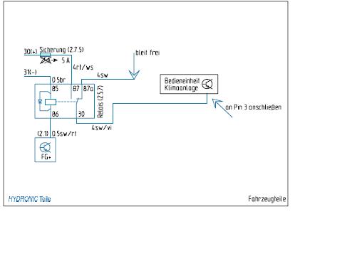

  4. yahhi hat auf yahhi's Thema geantwortet in 900 II - 9-3 I
    Ich habe es probiert wie du geschrieben hast, aber kein erfolg. Ich habe es mit eine Relais für ACC. Ich glaube da liegt das problem... Wie ist die richtige lösung für ansteurung ACC und gebläse ?
  5. Ich habe in meine 9-3 baujahr 01 eberspächer b5ws(mit kombiventil in kühlwasserleitung, so das innenraum zuerst warm wird) eingebaut und habe frage über klima...Klima schaltet sich an erst nach 5-6min nach standheizung startet hat, das ist normal aber temperatur ist immer dasselbe als befor letztes ausschalten. Ich meine damit das ich muss immer klima programmieren(um mit 27 grad zu starten) wenn ich das auto verlasse. Gebläse ist am zweite stufe, egal was man vorprogrammiert. Wenn ich fahre, brauche ich so hohe temperatur nicht und klima ist bei 20 grad...Mit dieser temperatur kommt wenig heisses luft(im standheizphase) und frontscheibe ist nicht eisfrei. Zur zeit habe ich miniuhr. Hat jemand 9-3 mit b5ws? Kann jemad erklären? Danke
