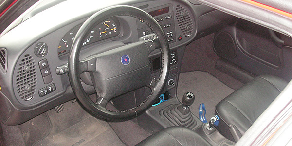

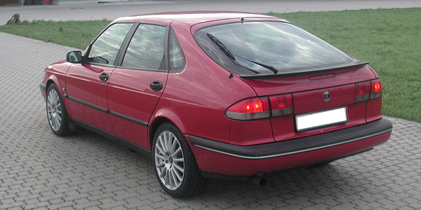

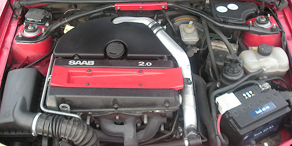

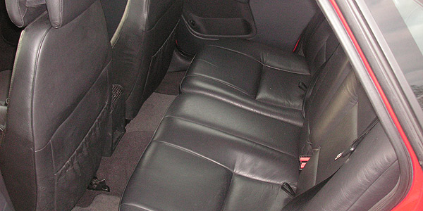

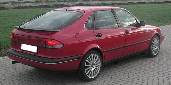

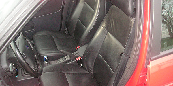

  20. moslinho hat einem Thema gepostet in 900 II - 9-3 I

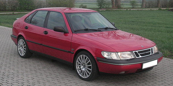

    Hallo zusammen, nachdem ich in meinem letzten Beitrag höflich aufgefordert wurde, mich als Neuling mit Bildern meines Saab vorzustellen, komme ich dem Wunsch hiermit nach: - Saab 900 II SE Turbo, BJ 94, rot, 120.000 km - Leder, Climaautomatik, 4x EFH, Tempomat, SID3 - von mir zusätzlich: 17 Zoll ATS Räder, Eibach ProKit Tieferlegung Das war´s eigentlich schon in groben Zügen, den Rest sagen die Bilder, man wird mich zukünfitg mit LU-Zulassung in und um München sehen! Gruß, Thomas
