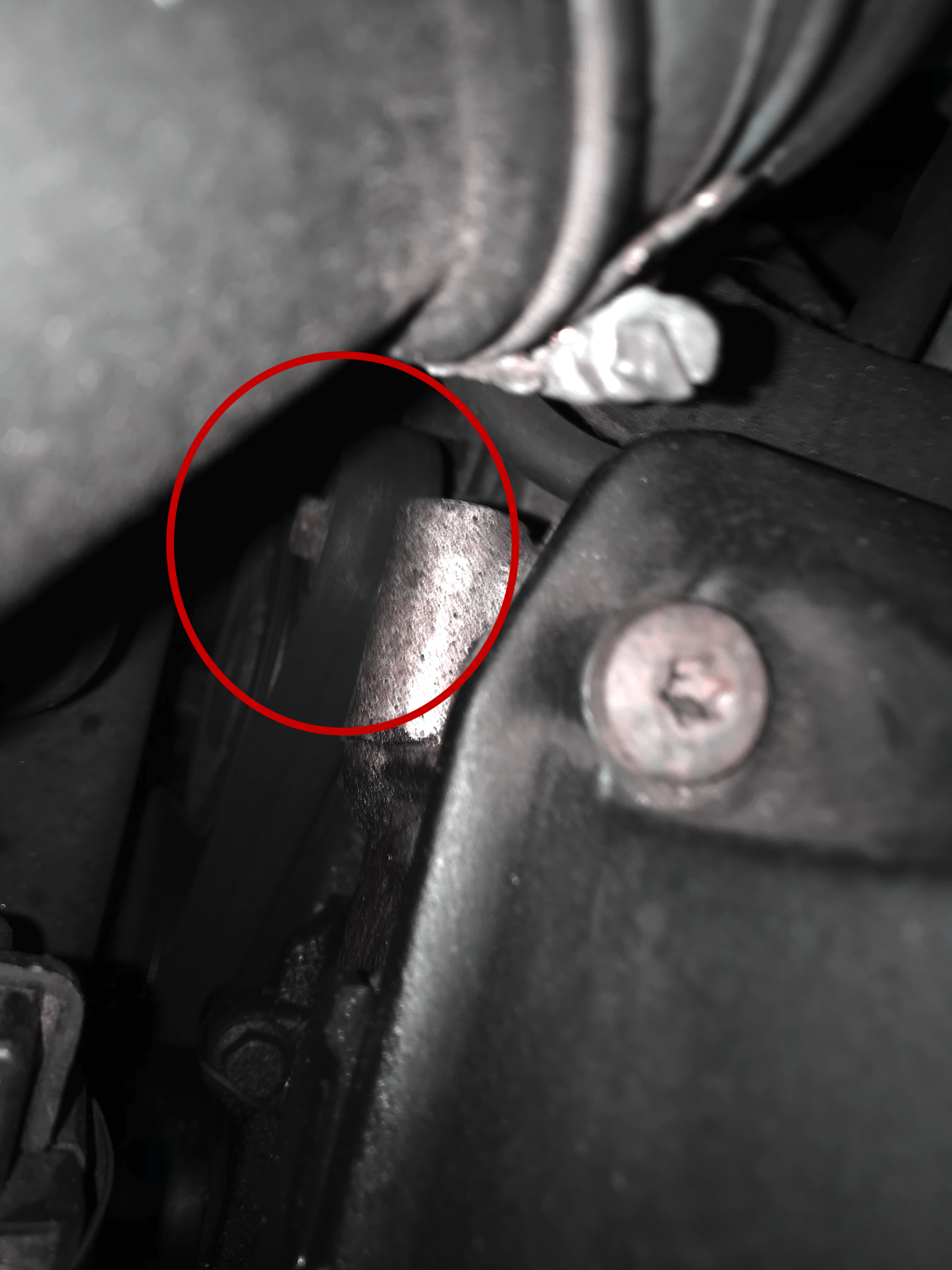

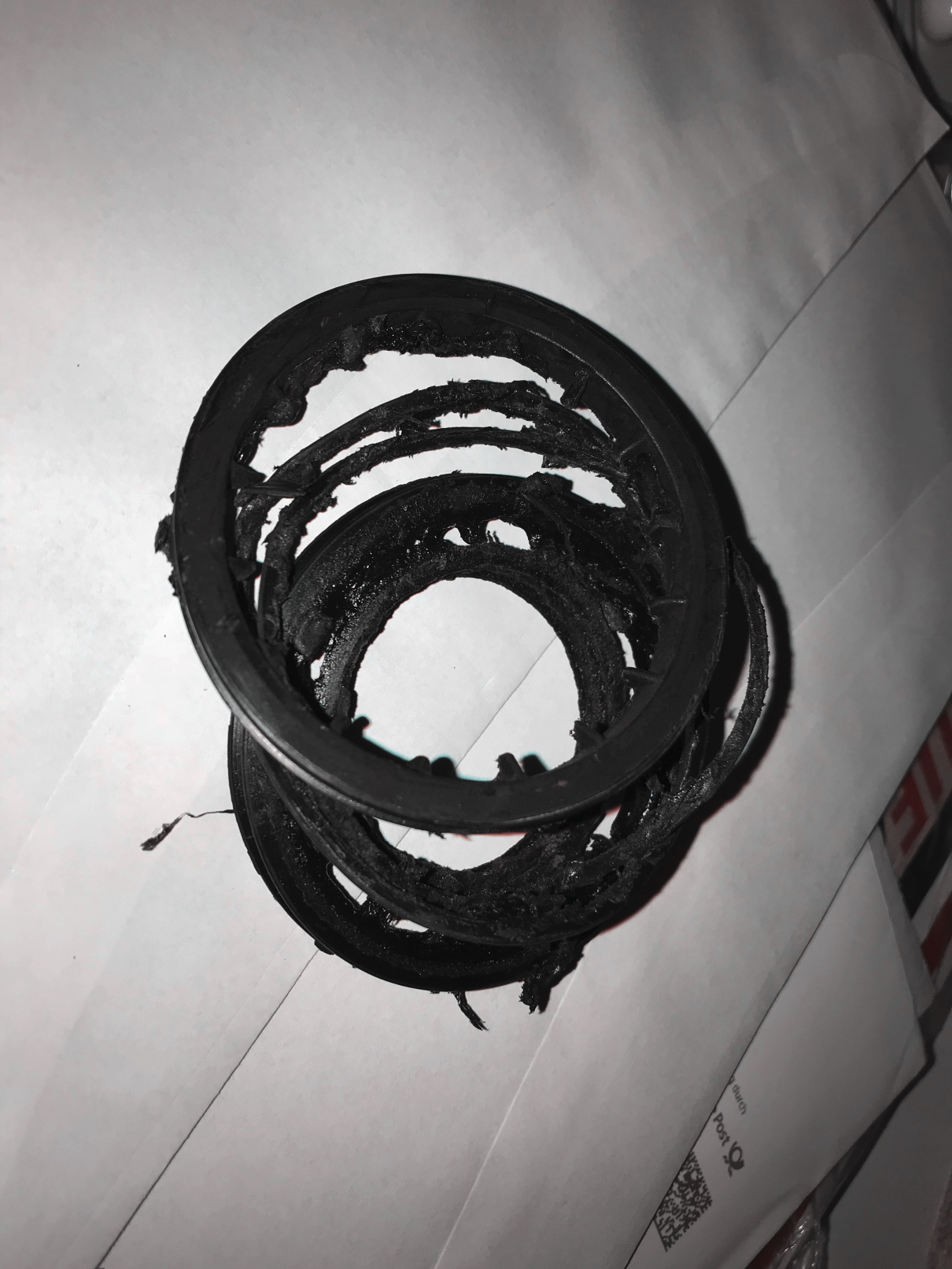

  11. LOL, sicher nicht. Ich will gar nicht wissen wie der Riemen jetzt von "unten" aussieht. Ich würde den Riemen mittauschen. Oder steht für Dich noch mehr dabei an? PS: Koroplast ums nackte Kugellager und Riemen wieder drauf (bis die neuen Teile sind) klingt scheiße, geht aber auch erst mal. Schon deshalb wird der Riemen auch getauscht XD
  12. Ich geh jetzt einfach mal davon aus, dass das auch passt. Genau, weil mit YS3D findest Du eine ganze menge Zeug, aber auf den Seiten steht dann immer *passend für Saab 9-3 I 2.3 Danke wie gesagt nochmal für die Information :) ...eine sich selbst zerlegende Umlenkrolle hatte ich auch noch nie XD
  13. Hallo, puh danke schon mal. Gibt es Unterschiede zwischen den Saab 900II 2.3 Motor und dem Saab 9-3 2.3 Motor? Weil ich finde nur für diesen eine YS3D Umlenkrolle. Kann man diese auch nehmen? Oder habt ihr eine Materialnummer dafür? MfG, Nevis
  14. Hallo allerseits, heute Abend hat eine Rolle vom Keilriemen bei mir zerlegt... Das ist natürlich nicht schön. Ich denke mal dass das die Rolle war. Alle anderen sehen okay aus. Also: 1) Welches Aggregat ist dieses? 2) Kann man das Rad einzeln nachbestellen? (Mat Nr?) 3) Wie stehen die Chancen das selbst in Ordnung zu bekommen? Wenn jemand was weiß... besten Dank schon mal für die Hilfe :) (Saab 900II 2.3 ca 215000km) MfG und Danke :)
