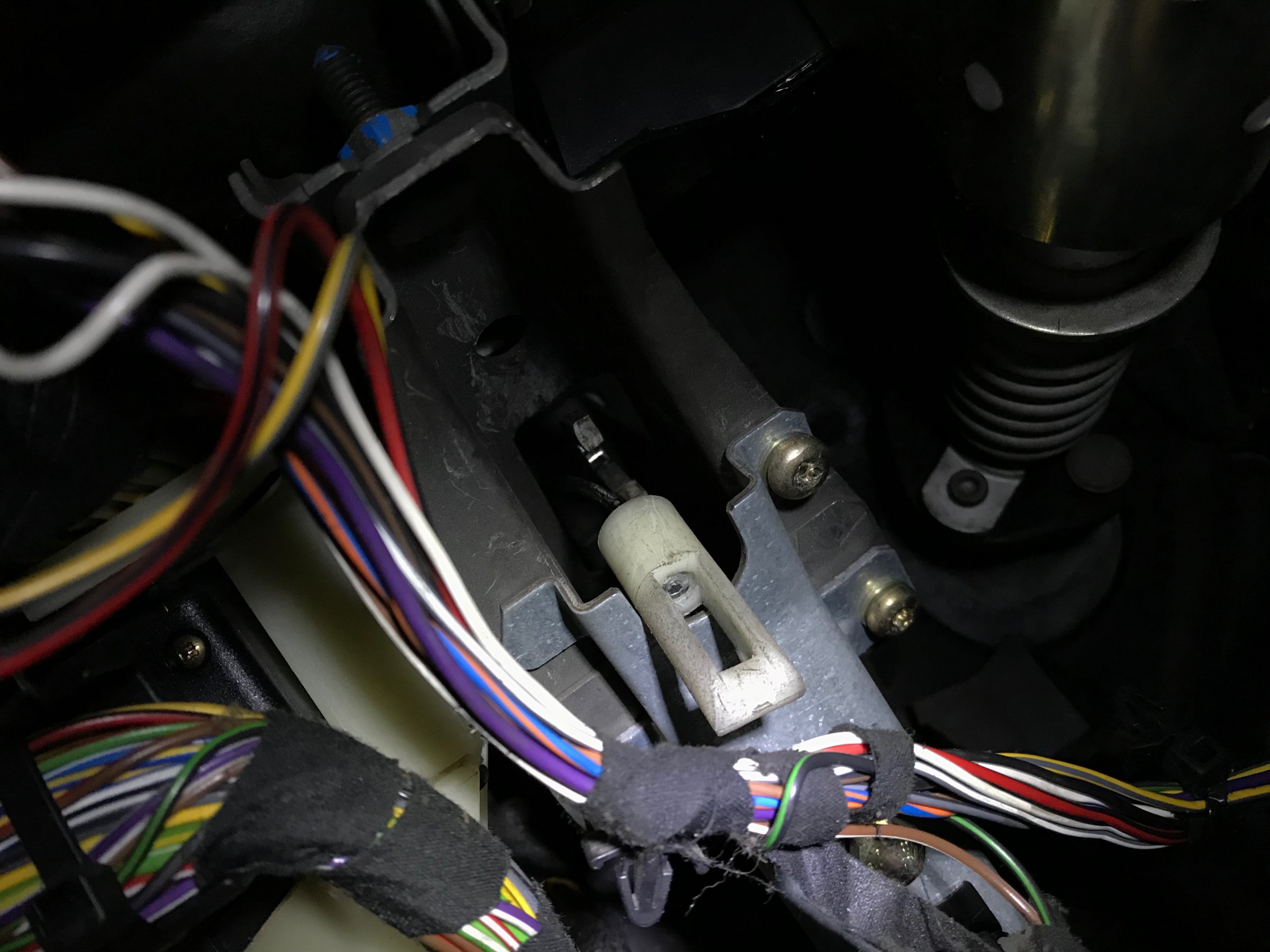

  16. Also hier meine Lösung (für alle, die das auch nicht drauf bekommen in groß ) Den Ausschlag hat das Bild von saab.otage gegeben. Ich habe die ganze Zeit versuch das Ding bei voll getreten vor dem Blech einzufriemeln. Das ging aber nicht weil das Plastikteil zu groß ist. Evtl nur bei meinem Billigteil :/ Alternativ kann man das aber auch hinter dem Blech einfriemeln. Dazu das Pedal nicht treten sondern ZIEHEN, so dass genug Platz hinter dem Blech ist. Dann konnte man das Teil auch gut einhaken. Aber DANKE nochmal an alle Antworten :) PS ich habe zuviele Schraube übrig, wo kommen die her Eine große 13er mit Unterlegscheibe... ich weiß nicht mehr wo die hin kommt XD MfG, Nevis
  17. [mention=800]patapaya[/mention] Das Foto zeigt nur das Bauteil um das es geht. Die Feder habe ich erst weggespannt, dann ist der draht gerissen und die Feder ist am Pedal vorbei geflogen. So ist sie wenigstens nicht im Weg. Jetzt muss ich nochmal so fragen: Habt ihr das Ding drauf bekommen wenn das Pedal in Ruhestellung (der Haken als HINTER dem Blech ist, siehe Bild in 10) oder habt ihr das Ding raufbekommen indem ihr durch "treten" den Haken nach vorne holt? Wenn ersteres: Was habt ihr bitte für kleine Hände? Ich habe noch keine Vorstellung wie ich da ran kommen soll. PS: Bei mir ist links vom Pedal diese Weiße Box, ICE Box (Punkt 12) heißt die in der Ausbauanleitung. Die ist bei mir nicht mit einem Halter befestigt den ich einfach rausschrauben kann sondern das ist ein weißer Plastikrahmen der die Box hält welchen ich nicht gelöst bekomme. Danke und MFG Nevis

  20. Hallo Leute, dank einer tollen Beschreibung hier aus dem Forum ist es mir im Großen und Ganzen gut gelungen den neuen Kupplungszug einzubauen. Bis auf... das einfädeln der Öse über den Haken. Ich habe es bestimmt 2 Stunden versucht. Siehe Bild. Es muss doch einen Trick geben. Irgendetwas :) Besten Dank... MfG

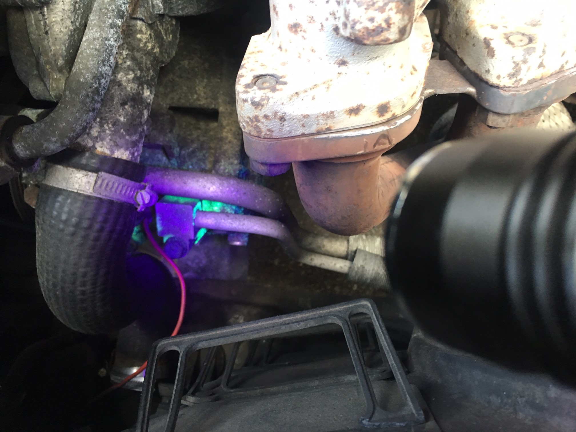

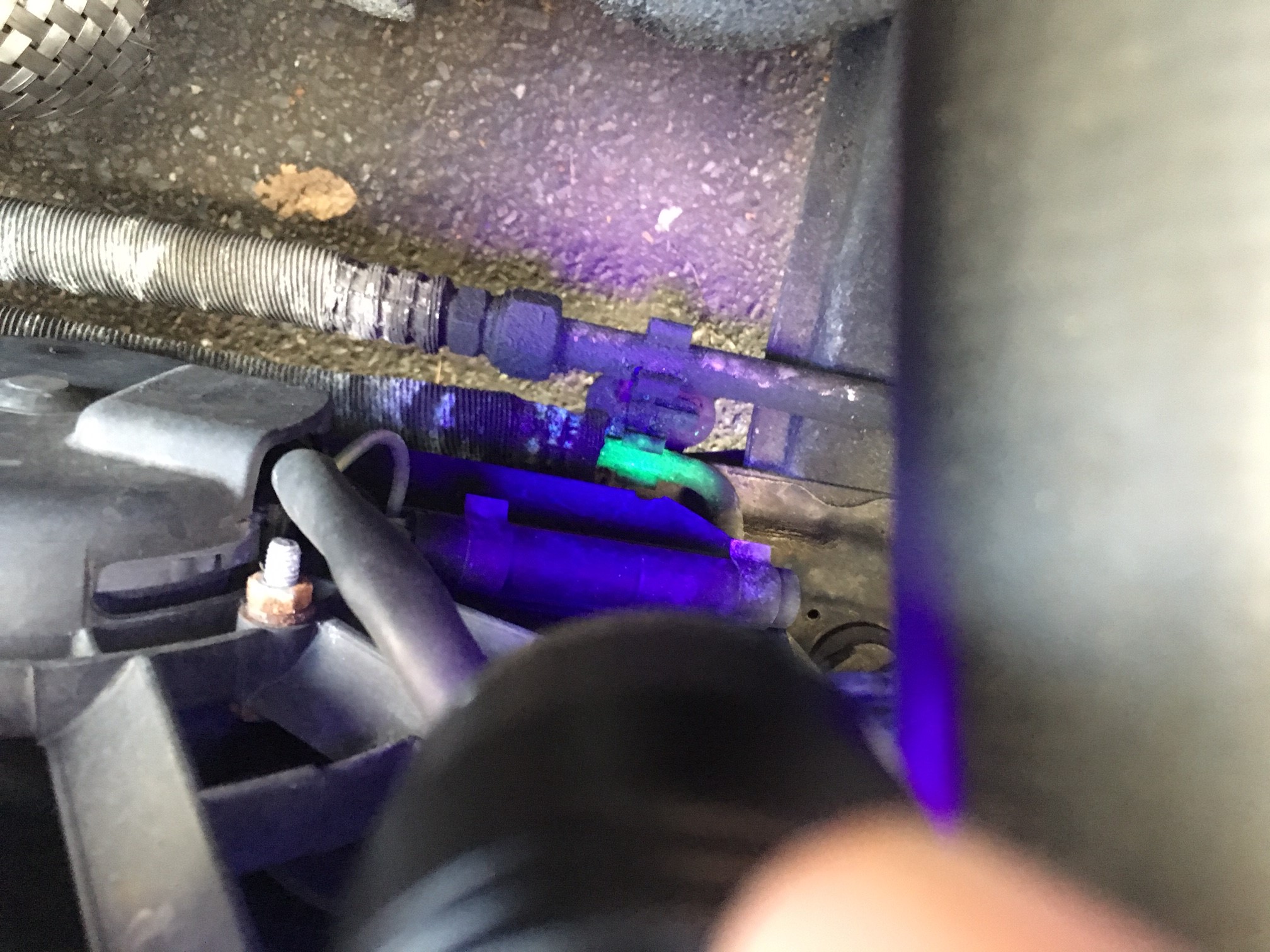

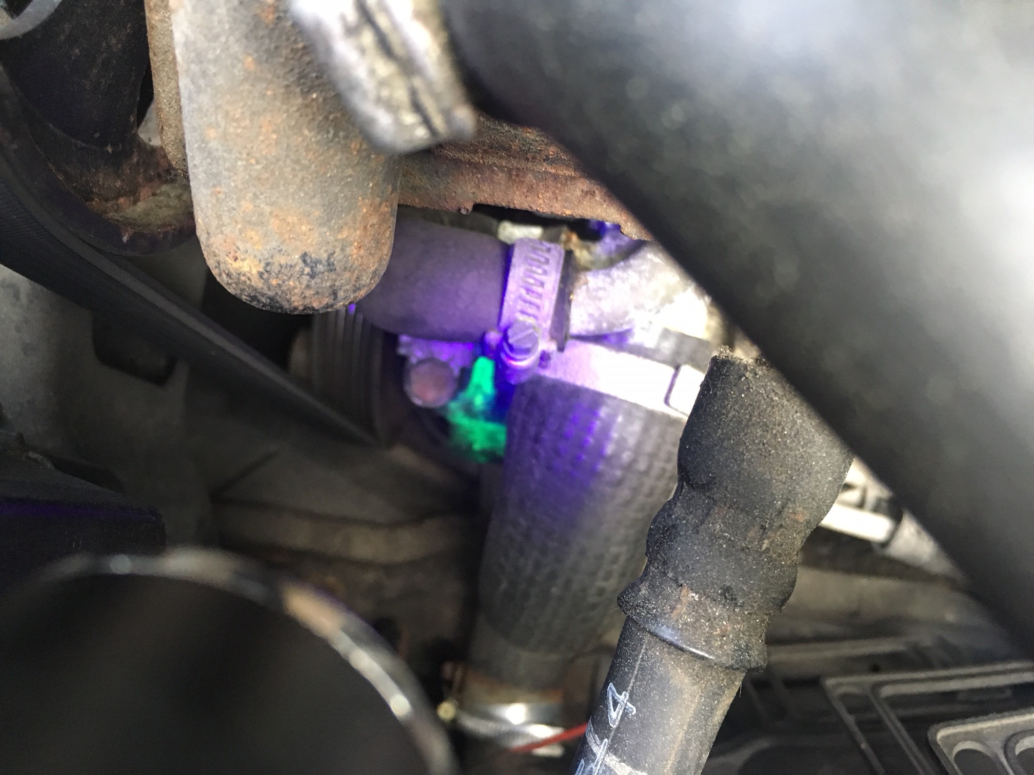

  21. Hallo Leute... ...in meinem Begrüßungsthread habe ich es schon erwähnt... meine Klima war zum Kaufzeitpunkt nicht befüllt. Mein erster Befüllungsversuch hat einen ganzen Tag gehalten Also die Anlage mal schön mit Schwarzlicht abgefahren... und ich wurde regelrecht vom Kontrastmittel geblendet :/ Meine Frage ist: 1) Wie ihr seht (Bilder unten), scheinen da Dichtungen am Kompressor durch zu sein und bei einem Rohr dieser Verbinder. Was kommen da so für Kosten auf mich zu? 2) Kann jemand für BERLIN eine Empfehlung geben, wo ich damit hin gehen soll? 3) Kann jemand aus dem Forum in BERLIN Fehlercodes lesen? (im e39 Forum konnten das fast alle :) ) Und, nur nebenbei: einen Tag nach Befüllen der Klima kam bei mir die SRS Lampe... ich glaube nicht an einen Zusammenhang, aber gibt es da vorn irgendeinen Sensor der das austretende Gas doof fand oder sowas? Besten Dank schon mal... und jetzt die Bilder. LG Nevis
