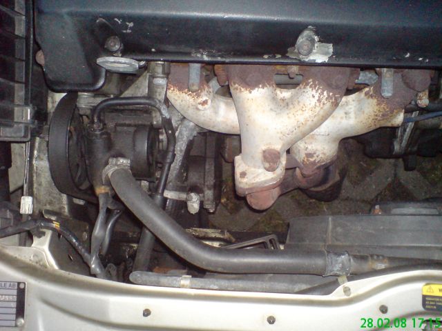

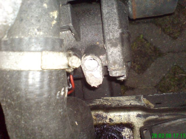

  4. Hiho... Ich hab mal ne Frage: Ich hab letztens mal nochmal den Zustand meines Flexrohres nachgeschaut, welches demnächst mal gemacht werden muss. Dabei ist mir nicht entgangen das ich da ein lustiges Aggregat habe, das gar nicht mehr angeschlossen ist... Direkt unter der Servopumpe, siehe Bild, was ist das witziges? Danke schonmal :-)
