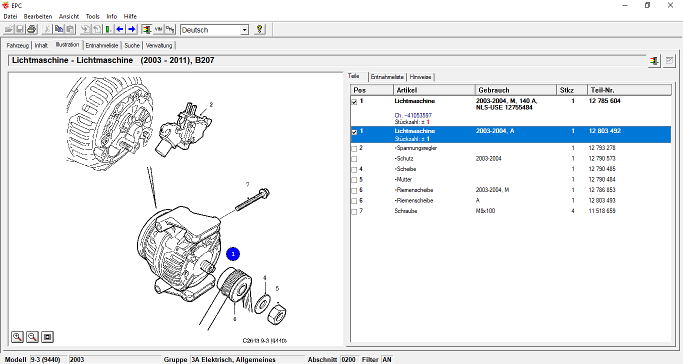

    Moin zusammen, ich habe mir gerade aus dem EPC die Teilenummer für die Lichtmaschine rausgesucht, bin jetzt aber ob der zwei Teilenummern etwas unsicher : Article : Lichtmaschine PartNo : 12785604 Usage : 2003-2004, M, 140 A, NLS-USE 12755484 Ch. --41053597 Order Quantity : 1 Article : Lichtmaschine PartNo : 12803492 Usage : 2003-2004, A Order Quantity : 1 bedeutet das M, bzw A, nach Usage : 2003-2004 manual shift bzw automatic shift ? Ich bin etwas verwirrt... Wer kann Licht ins Dunkel bringen ? Ach so, die Lager der Lima machen Krach, deswegen suche ich... Danke

    Gute Frage, Urbaner... da muß ich wohl mal im WIS stöbern oder jemand anderes weiß es
