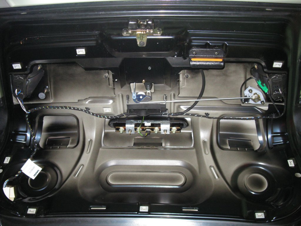

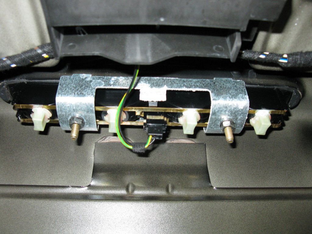

Ja, meine Kabel sahen auch so aus wie bei patapaya. Eine Ader war durch, 2 weitere mit gebrochenen Isolierungen. Und genau dort, wo die Flex-Tülle am meisten beim Schließen geknickt wurde. Habe die Kabelverbindung im Kofferraum gelöst und dann die Flex-Tülle von den Durchführungen geschoben. Dann konnte ich die Kabel etwas aus der Flex-Tülle heraus ziehen. Die Bruchstellen habe ich durch neue Kabel-Teilstücke grosszügig ersetzt. Will heißen: eine Seite der defekten Ader ca. 10-15cm heraus ziehen, abschneiden, Schrumpfschlauch überschieben und mit neuer Ader verkrimpen, dann den Schrumpfschlauch erwärmen. Mit der anderen Seite der Ader dann genau so verfahren. So sind die neuen Leitungen beim stärksten Knick und die schlanken Krimpstellen in dem geraden Teil vom Schlauch. OK, ist ein bischen Aufwand, aber so gibts seit der Zeit keine Probleme mehr. Kabel durch hochflexible Leitung ersetzt, z.B. Messlitze aus Silikon. Hier noch ein Foto vom Kofferraumdeckel ohne Abdeckung und eins von der 3. Bremsleuchte. [ATTACH]70048.vB[/ATTACH] [ATTACH]70049.vB[/ATTACH]

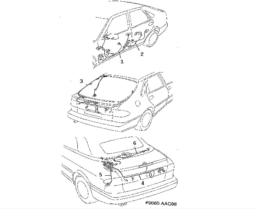

Hi Leute, habe die Fehlermeldung "Bremsleuchte defekt". Guck und schau, Bremsleuchten sind doch OK. Aber huch, die 3. geht nicht. Also die Verkleidung vom Kofferraumdeckel (Cabrio) entfernt. Zuerst die Spg-Versorgung gecheckt: keine 12V an der Stromschiene für die 4 Glühlampen des 3. Bremslichtes. Leitung beim Rücklicht gecheckt (hinter dem Stecker zum vom Kabelbaum): 12V sind da! Also wohl nen Kabelbruch! Hab' mal beim Freundlichen nachgefragt: kostet 162 Euronen. Ist aber nicht lieferbar!!!! Ein Austausch aller Adern (8) ist wohl sinnvoll, wenn jetzt nach knapp 10 Jahren die erste Ader zu Bruch geht, wird ggf. auch bald die nächste 'dran sein. Werde mir wohl die Mühe machen müssen, den gesamten Kabelbaum mit neuen Adern zu füllen. Weiß jemand von Euch, welcher Kabelquerschnitt zu verwenden ist? Wohl ca. 0,5 bis 1,0 mm² Ach ja. Am Kabelbaum ist ein Ettikett mit der Nr.: 4806618. Hat beim Rücklicht: 2x 4er-Stecker und im Deckel: 1x 8er-Stecker. Ist mit Gummitülle versehen und an den Enden mit jeweils einer Plastikkröpfung zur Besestigung am Blech und am Dämpfer des Deckels befestigt. Im Bild das Kabel Nr.5 [ATTACH]56318.vB[/ATTACH] In der Hoffnung dass mir jemand den Kabelquerschnitt nennen kann, schon 'mal Danke im Voraus.

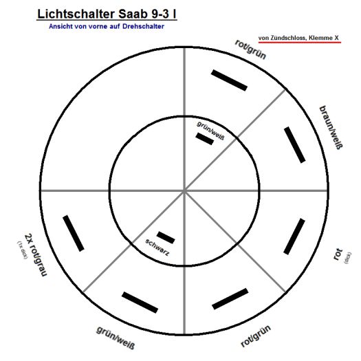

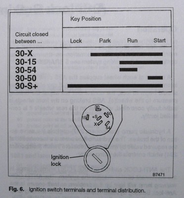

Vielen Dank an "Flemming" und "gghh" !! Ihr habt mir sehr geholfen. Eure Tipps: - Klemme X - eine 2,5mm² GN/RD Leitung zu Anschluss 1 (X) vom Hauptlichtschalter - Das rot/grüne Kabel am Lichtschalter ist an der Funktion, die du suchst am nächsten dran. Genau, es ist das Kabel rot/grün (2,5mm²) am Lichtschalter. rt/gn gibt's aber 2x dort! Es ist das Kabel ganz oben. Hab's getestet. Hier meine Plan: [ATTACH]54935.vB[/ATTACH] Geholfen hat mir auch dieses Bild aus dem Forum: [ATTACH]54934.vB[/ATTACH] Mir war zuerst schon ziemlich mulmig, diese fette Leitung anzuzapfen. Ich habe nun eine neu Ltg. vom Lichtschalter zur Mittelkonsole gezogen und noch eine Sicherung in die Ltg. integriert. (sicher ist sicher). Funzt nun wunderbar! Nach einer Fahrt und dann beim Parken bei ausgeschalteter Zündung laufen die Geräte weiterhin! Wenn ich mich noch vage an früher erinnere, dann hieß die diese Stellung am Zündschloss "Radio", oder? Zur Info: eine blaue Leitung zum Radio gibt es bei mir nicht (für Strom/Spg.).
