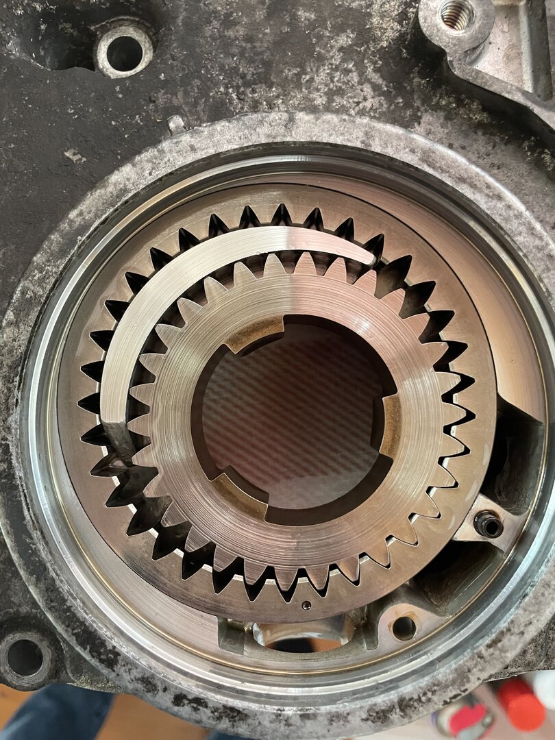

  1. Kon Kalle hat auf MatthiasW's Thema geantwortet in 9000
    Ja. Der Punkt des inneren Mitnehmers geht Richtung Kurbelwelle. Der Mitnehmer schließt dadurch bündig mit dem Deckel ab.
  2. Kon Kalle hat auf MatthiasW's Thema geantwortet in 9000
    Hi, die beiden Zahnräder der Ölpumpe sind so richtig rum? (Bzw. Das Äußere wäre die große Frage :-) )
