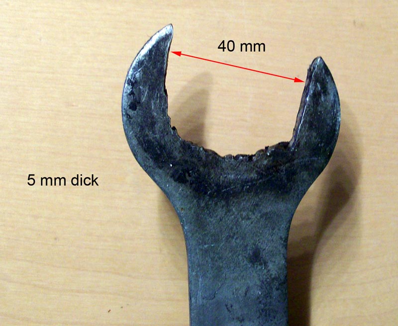

Ich habe einen großen flachen Maulschlüssel genommen, der zwischen Nehmer und Ausrücklager passt.
Dann die andere Seite vom Maulschlüssel abgesägt, Rohr draufgesteckt und fertig. Funktioniert prima!
Guter Gedanke!
Weißt Du 'zufällig' noch die Größe? Dann könnte man sich so ein Ding mal rechtzeitig auf Halde legen.
Klar!
Siehe hier, kann man auch aus einem Stück Eisen bauen, die es in jedem Baumarkt gibt.
