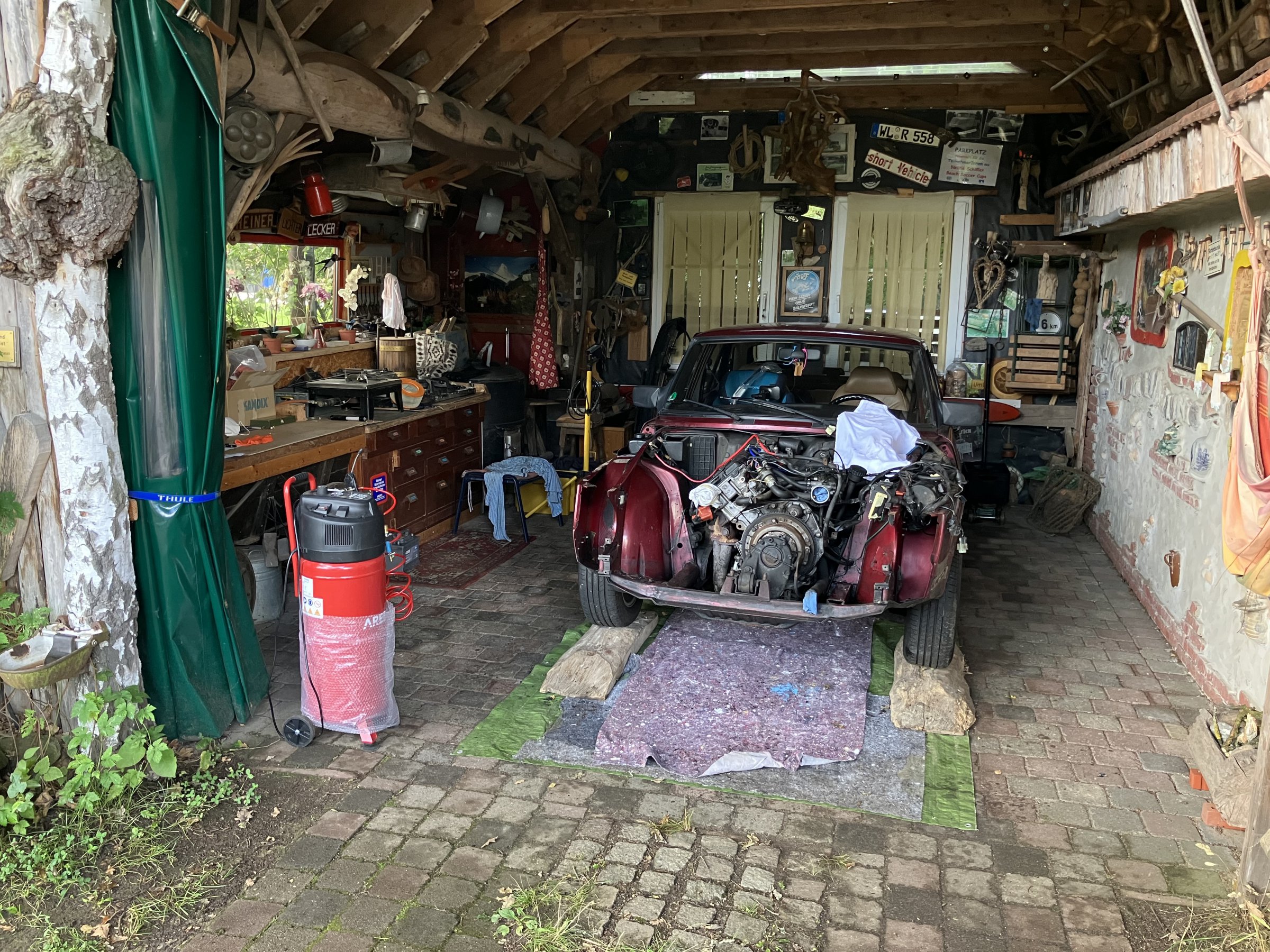

jetzt habe ich in den letzten Wochen auch die Kupplung an meinem Saab 901 (Bj. 1993, B212i, knapp 400.000km) gewechselt und möchte hier mal von meinen Erfahrungen als interessierter Hobbyschrauber, der diese Prozedur zum ersten mal gemacht hat, berichten.
Da ich die meisten Zeitangaben hier im Forum immer sehr sportlich finde habe ich das ganze mit einigen anderen Arbeiten (Lackierung Schlossträger, Simmering Kurbelwelle, neuer Anlasser, etc.) verbunden, es war also vorne alles freigebaut und auch die Motorhabe selbstverständlich demontiert.
Zur Seite stand mir ein sehr erfahrender Kfz-Mechaniker der eigentlich den ganzen Tag an verschiedenen Autos Kupplungen wechselt und so haben wir am Ende den Kupplungswechsel (Druckplatte, Reibscheibe, Nehmerzylinder, Ausrücklager, Simmering, Pilotlager und Hydraulikleitung) hinbekommen. Aber es ist schon eine sehr eigenwillige Konstruktion und eine echt nervige Fummelarbeit, wobei es natürlich super ist das die Kupplung "vorne" ist.
Also an alle die es das erste mal machen: Baut viel frei, nehmt euch Zeit und seht es als Teil des Hobbies. ;-)

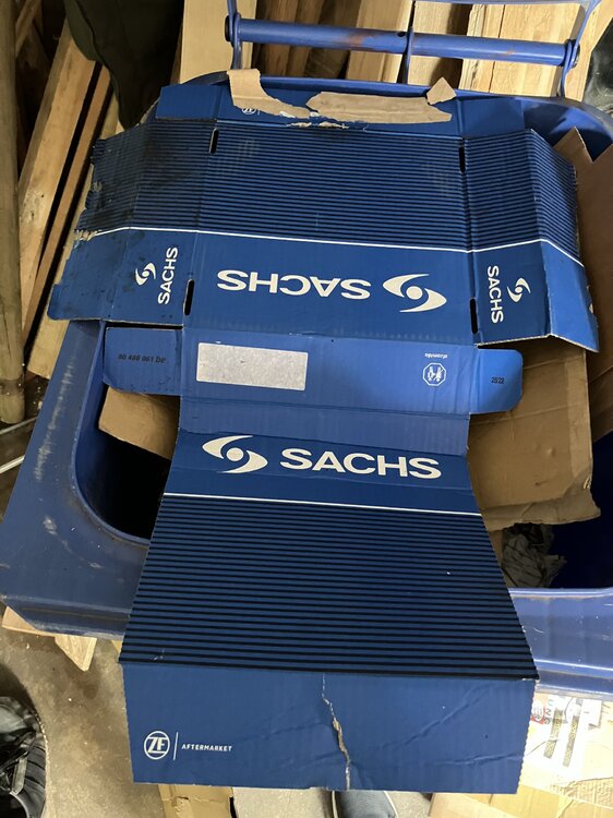

Auffällig ist das die neue Reibscheibe (Sachs, Karton des Kupplungskits siehe Foto) deutlich größer war.
Die alte Reibscheibe hatte einen Durchmesser von 20cm, die neue war wie gesagt größer.

Zu deinem Problem kann ich leider nicht viel beitragen, aber deine Schrauberlokation ist ja mal spitze :top:
