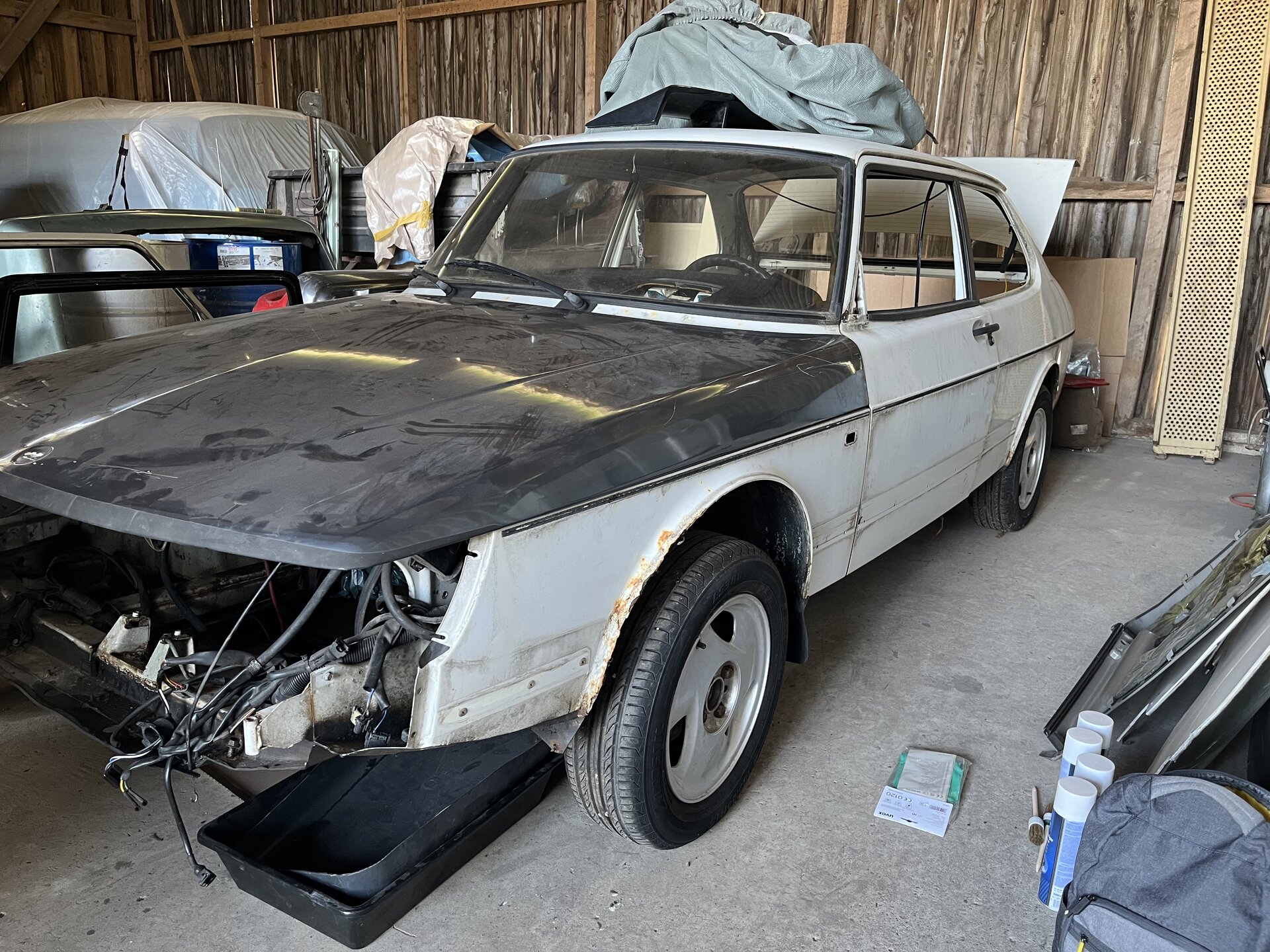

  2. Das Auto ist auseinandergenommen und steht jetzt beim Karosseriebauer und Lackierer. Der Motor ist in Bayern und wird komplett revidiert.

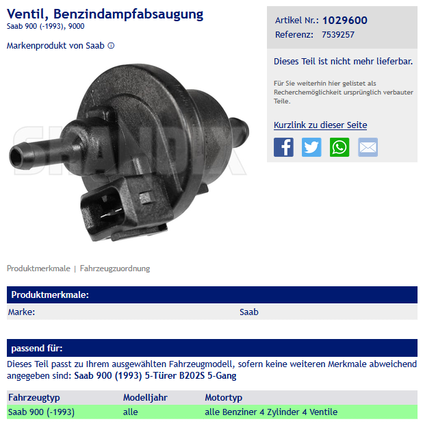

    ok, den kann ich bei skandix nicht finden... Und was ist denn hiermit, den gibt es da nicht mehr zu kaufen, könnte das sonst helfen? Das gibt es noch in neu von Bosch, siehe hier: Hat nur eine andere Nummer. Aber alle Teile die zur Pumpe gehören, passen ja auch in 900 II und 9000. Richtig? https://www.euautoteile.de/teil/bosch/668402 Das sitzt vorne beim Aktivkohlefilter, sagt die KI. Jungejunge, ich habe Angst

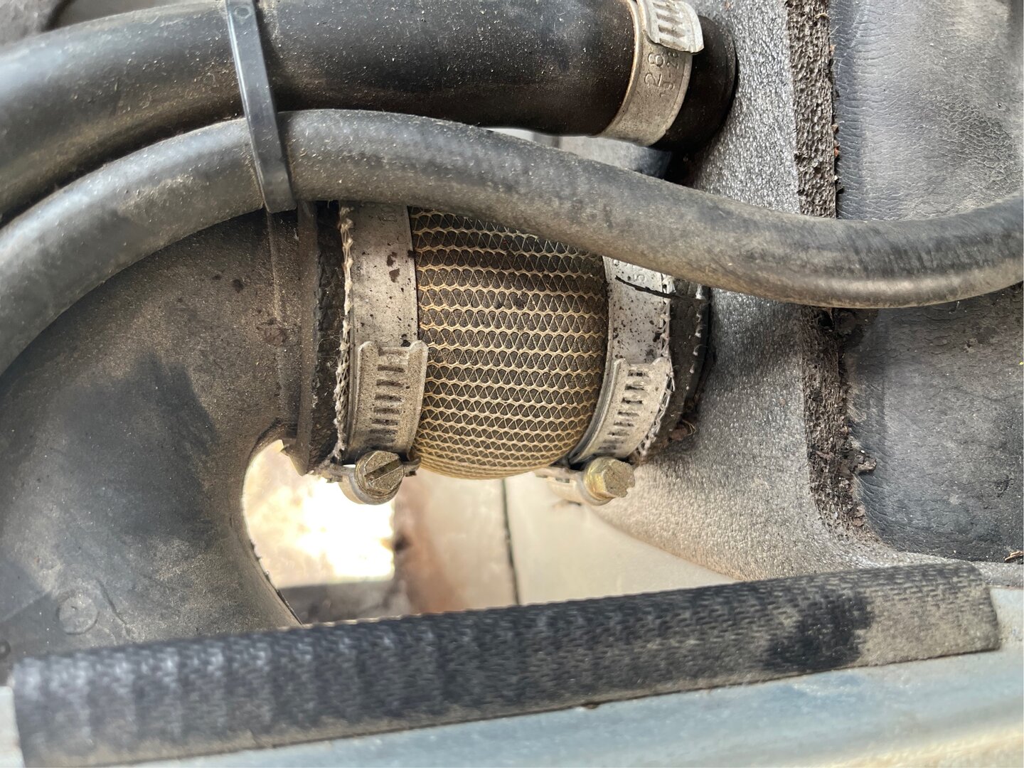

    ja, Danke Dir. Die Eckventile würde ich vorsorglich eben auch tauschen, da sind ja aber Kunststoffschläche drauf geschrumpft. Die austauschen bis in den Motorraum würde ich jetzt erst mal nicht machen. Also muss man die am Eckventil abschneiden und dann mit einem Benzinschlauch wieder auf den KS-Schlauch verbinden. Einfach mit einer Schelle? Dann würde ich das alles schon mal so bestellen. Ist mein erster Tankausbau ;-) Und den Gewebeschlauch für den Tankschlauch auch, den muss man wohl aber in einem Fachhandel besorgen.

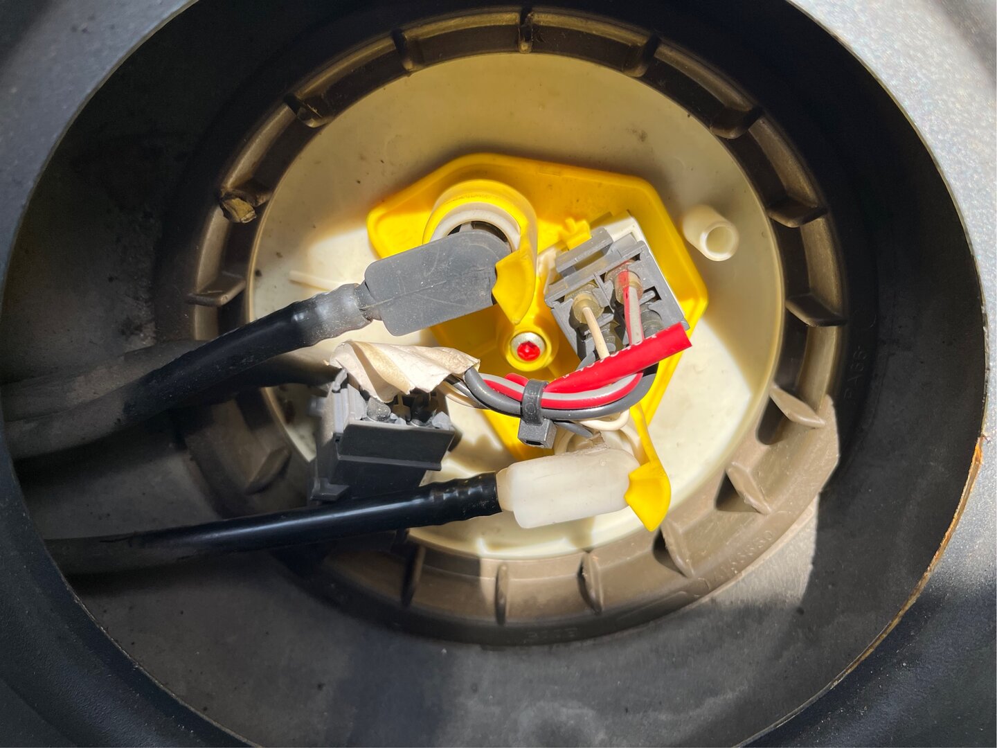

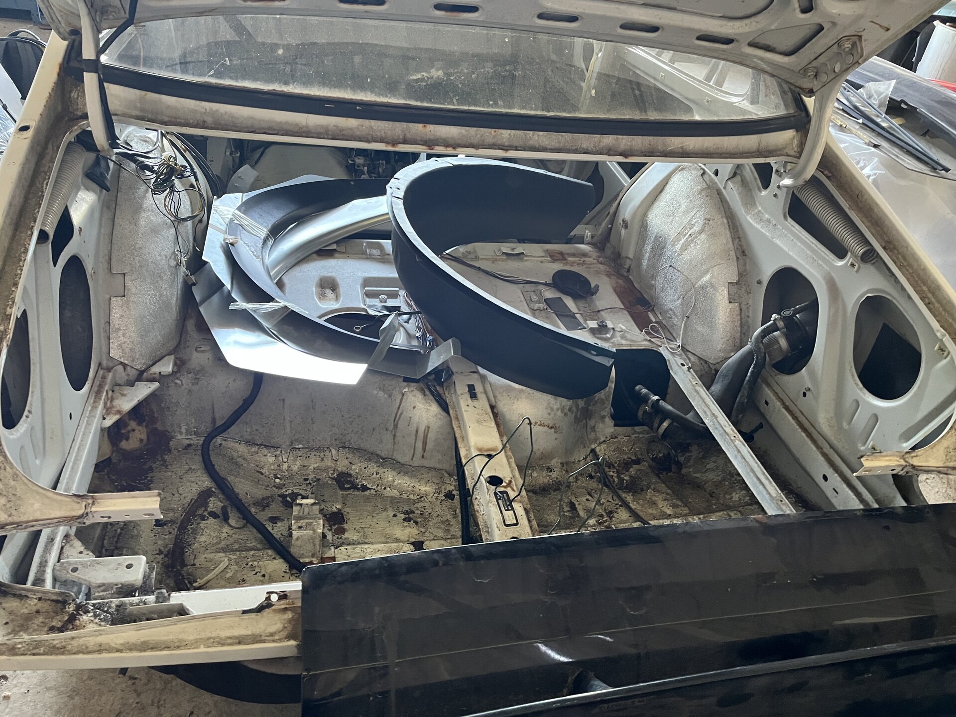

    hat hier jemand eine Schemazeichnung der Benzinpumpe und der Ventile/Schläche darauf? Bei Schwedenteile gibt es ein ganzes Set zu kaufen und ich weiß nicht wo das alles hingehört.... die kurzen Schläuche zum Beispiel... Ich muss im Kofferraumfach ein Loch am Radlauf innen schweißen und dafür nehme ich den Tank raus. Außerdem riecht das Auto immer nach Sprit und da könnte man gleich alles austauschen, was man so machen kann...

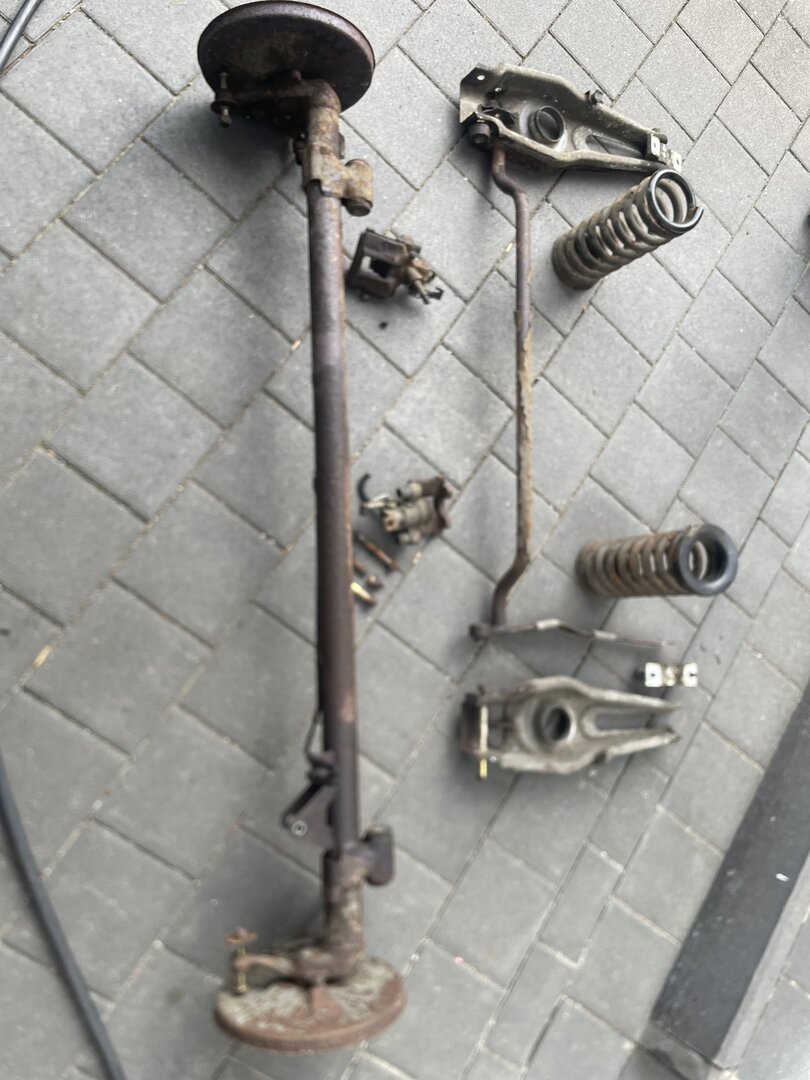

  12. Heute habe ich die Achse des Spender Turbo 16S ausgebaut. Muss noch weiter auseinander genommen werden. Der Panhard-Stab ist schon entrostet und nicht mit auf dem Foto. Schrauben sind abgerissen, 19‘er Nuss und ein Hammerstil gebrochen aber sie ist raus. Ab damit zum Strahlen und lackieren lassen.
