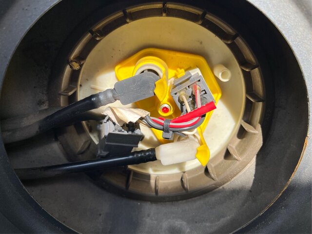

Die Tunesier hatten meine Benzinpumpe getauscht, wahrscheinlich falschen/alten/zu großen Dichtring bei der Verschraubung benutzt.(gibt es ausser Holzkeil und Hammer eine andere Öffnungs-Schliesstechnik? Der Saabi stank nach Benzin. Sammelte sich auch in der Auffangschale/Oberseite des Einsatzes.
Dann waren die Ventile mit den zwei Oringdichtungen nicht ganz reingedrückt, sodass ich liegenblieb. Reingedrückt und weiter. Stank noch immer. Check-das Ansaugventil hatte einen gerissenen Gummiring. ersetzt und wieder rein. Beim Reinstöpsel ist das 31 Jahre alte Ventil zerbrochen. Ein Haltenippel von dem gelben dreieckigen Teil(liegt nur locker lose drauf, was hat das für eine Funktion oder wird das mit eine Schraube am OT der Pumpeneinheit mittig zwischen den Ventilführungen verschraubt?)ist abgebrochen.
Dann ist da noch eine Lochführung links vom Kabelstecker, ist das ein Überlauf?
Ich habe jetzt Ersatz besorgt.
1.
Wofür sind die schwarzen Biegeschläuche?
2.
Wofür ist der weiße U Schlauch
3.
Verschraubung(einfetten damit es einfacher geht?) mit neuem passenden Dichtring werde ich einfach mal tauschen.
4.
Ich habe jetzt keinen gelben Haltenippel mehr für den Ansaugschlauch. Wenn der jetzt wieder abgeht-Shit.
Habe jetzt einen Saabtyp in Lübeck, der wohnt hier auf der Ecke und kann den Wagen anschauen und zur Not mit in seine Werkstatt nehmen. Aber so fit ist der alte 2.1 Sauger auch nicht mehr.Tüv bis 10/24.
Help
Zu 4.: Es gibt unter der Teilenummer 12806113 einen Metallwinkel, der die Funktion der abgebrochenen gelben Haltenasen übernimmt. Wird mit der Schraube in der Mitte des gelben Plastikteils verschraubt, nachdem die beiden Leitungen / Eckventile eingebaut sind.

Die schwarzen "Biegeschläuche" machen auf mich keinen vertrauenswürdigen Eindruck, verwende besser einen guten Benzinschlauch plus passende Schellen!
Ein "Überlauf" gibts es nicht...

hat hier jemand eine Schemazeichnung der Benzinpumpe und der Ventile/Schläche darauf?
Bei Schwedenteile gibt es ein ganzes Set zu kaufen und ich weiß nicht wo das alles hingehört....
die kurzen Schläuche zum Beispiel...

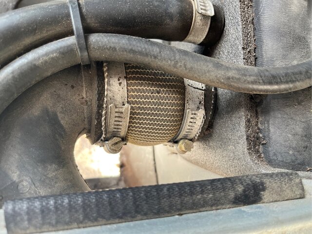

Ich muss im Kofferraumfach ein Loch am Radlauf innen schweißen und dafür nehme ich den Tank raus. Außerdem riecht das Auto immer nach Sprit und da könnte man gleich alles austauschen, was man so machen kann...

Eigentlich erklärt sich einiges davon bereits, wenn man diesen Thread von Anfang an mal durch liest und die Fotos anschaut. Da ist das meiste wieder zu erkennen.
In dem Set ist auch eine neue Pumpe enthalten. Solange die alte noch tut, würde ich da nichts dran machen. Man kommt ja gut dran durch das Loch überm Tank im Bodenblech.
Weiterhin ist die Frage, ob die enthaltenen Schläuche auch tatsächlich für Intank-Anwendung geeignet sind. Oft wird diesen Sets ungeeigneter Benzinschlauch beigelegt, der eben nicht für dauerhaften Betrieb im Tank ("unter Wasser") geeignet ist.
Ich würde den Tank einfach nur ausbauen und falls dabei was kaputt geht, z.B. eines der beiden Eckventile, dann diese neu machen und fertig. Falls eine der gelben Rastnasen abbricht, so gibt es dafür einen Metallwinkel der die Funktion übernimmt.

ja, Danke Dir. Die Eckventile würde ich vorsorglich eben auch tauschen, da sind ja aber Kunststoffschläche drauf geschrumpft. Die austauschen bis in den Motorraum würde ich jetzt erst mal nicht machen. Also muss man die am Eckventil abschneiden und dann mit einem Benzinschlauch wieder auf den KS-Schlauch verbinden. Einfach mit einer Schelle?
Dann würde ich das alles schon mal so bestellen. Ist mein erster Tankausbau ;-)
Und den Gewebeschlauch für den Tankschlauch auch, den muss man wohl aber in einem Fachhandel besorgen.

Kurzform:
Ventile mit WD40 o.ä. fluten und dann kreisförmig hin und her drehen und gleichzeitig etwas Druck nach außen geben / ziehen. Aber dabei aufpassen, daß das Ventil nicht am 90° seitlich abgehenden Hals zuviel Last bekommt, sonst bricht es ab!
Falls abgebrochen:
Kunststoffrohr etwas abschneiden, Stützhülse einsetzen! Sonst hält ein Schlauch nicht da das Polyamidrohr unter Druck der Schelle nachgibt und das Rohr heraus rutscht! Rohr und neues Eckventil mit Benzinschlauch und 2 guten(!) Schlauchschellen verbinden.
